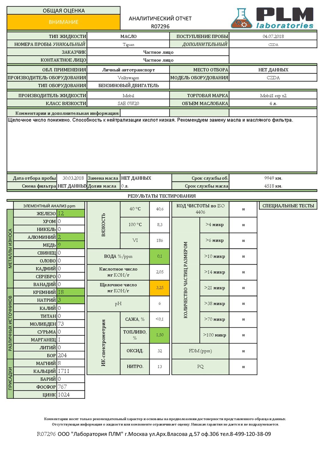

Mobil1 ESP x2 0W-20 отработка на VW Tiguan 1.4 CZDA после 4518км. и 255мч.
Да не хуже заводской заливки Мобил отработал.
А вот со свинцом непонятки.
При такой эксплуатации еще живой и двигатель себя на нем нормально чувствует. Интересно чтоб металлы износа от притирки полностью ушли и тогда посмотреть сколько настругает.
свинец- может притирка, может бенз такой
Думаю, что свинец и натрий от бензина.

Вот анализ масла первой конвейерной заливки 0w20 с допуском 508.00/509.00 с VW Tiguan 1.4 CZDA после 70км этого автомобиля.
