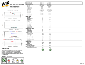

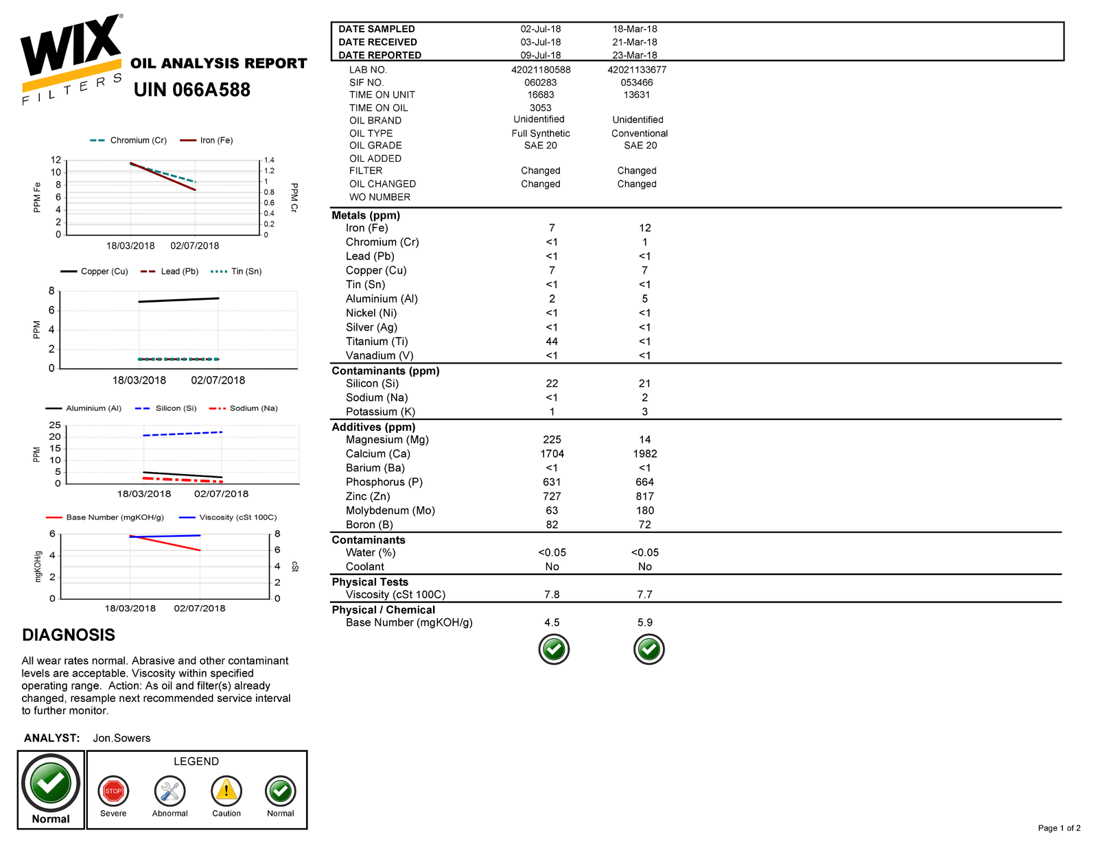

Микс масел Full Synthetic SAE 20 анализ отработки из Kia Optima после 4885км
Интересно всё-таки взаимодействуют присадки между собой в таких замесах: Кальция не прибавилось от смеси Афтон и Инфиниум, да и бор похоже не сложился тоже - и это при услови около 150 моточасов. :)
Изменено пользователем Gaffer
Все нормально сложилось, просто в Mobil1 0W-20 бора всего 100ppm, плюс ты его налил меньше чем Kendall, плюс бор "сработался" от отработки. Все закономерно :)
Магний от Mobil1 0W-20 появился.
на таком пробеге и уже 5мм сожрало за 4.8ткм.....печально :(
Двигателю минимум наш 95 нужен. Не советую его вашим 89 кормить.
Угар на таких смесях несколькольких моторных масел может быть - там, и минералка, и два синтетических масла, и три разные присадки намешались. На текущем масле уже можно будет обсуждать этот момент.
2 часа назад, dmt85 сказал:
Американский 89ый - это как раз 95 и есть.
17 часов назад, torcon сказал:
Мне интересен другой момент. То, что вязкость не разбавилась топливом до уровня SAE 16, вопреки предположениям в той теме про подбор масла для этого мотора. :)
Только что, Gaffer сказал:
пардон, затупил, думал это как наш 92.
у вас же там 87, 89, и 91
Наши кстати(все дилеры и застрявшие в 90-х) этот 91 видят в инструкциях и льют туда 92.
92>91 :good:
Изменено пользователем dmt85
45 минут назад, dmt85 сказал:
92>91 :good:
91ый в демократических штатах, а в республиканских 93ий :)
Непонятно откуда столько кремния, второй раз уже всё-таки? Воздушный фильтр поменял, конечно, в этот раз - не сказать, чтобы насквозь был забитый как бы. :)
железо уменьшилось алюминий тоже....я чет не понимаю - там справа получается после заливки и слева уже после пробега?
2 часа назад, prv21 сказал:
Справа предыдущий анализ какой-то минералки, с тем маслом была куплена эта машина - на следующий день после покупки оно было слито и заменено на этот синтетический замес. Я думаю, что на том минеральном масле машина не уехали даже дальше двух тысяч км. ;)
