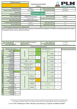

Amsoil Signature Series 5-30 отработка на Honda Accord 8 2.4 K24Z3 после 6500 км.
  11.07.2018 в 16:02, elvis сказал:
Tuner55 , уточните чья прошивка/кто автор.
Раскрыть
Прошивка - VTEC TEAM.
Много железа, масло уже почти мертвое, режимы такие тяжелые что ли?  :)
  11.07.2018 в 16:43, torcon сказал:
Раскрыть
Просто городские пробки утро и вечер. Особо на этом масле и не вжаривал даже. В основном спокойные поездки.
Много железа это износ?
Масло получается умерло, менять на 5000? А заявлено то 15000 миль)))
torcon , 5W-30, -36 гр.ц., 100% город, вероятно 27 Fe поэтому. Al и Cr съел цифровой фильтр PLM : )
Моточасов вероятно 250-300. Почему топливо не выпарилось не понятно, июль на дворе.
Tuner55 , интервал замены масла удобнее/точнее считать в моточасах.
Изменено пользователем elvis
  11.07.2018 в 17:11, elvis сказал:
Раскрыть
Счетчика моточасов нет) Поэтому и меняю через 5000. Это 2 раза в год получается.
  11.07.2018 в 17:07, Tuner55 сказал:
Раскрыть
15000 миль на американских хайвеях с синтетическим фильтром.
Тут нитрация 15, значит моточасов более чем достаточно.
Железо от зимних запусков смею предположить.
  11.07.2018 в 17:23, H5N1 сказал:
Раскрыть
Это 14л. на 100 км. вот и нитрация, а часов при этом может быть и минимум.
  11.07.2018 в 15:33, Tuner55 сказал:
Доливки масла1.5 литра;
Раскрыть
Расход масла до Amsoil был?
На Amsoil больше/меньше стало?
  11.07.2018 в 18:55, Pavel_NSK сказал:
Раскрыть
Был. Ровно такой же. Ни больше ни меньше.
  11.07.2018 в 18:46, Алекс сказал:
Раскрыть
1400 л бензина, расход никак не меньше, нитрация 16.
Около 300 моточасов, расход поменьше, нитрация 13.
