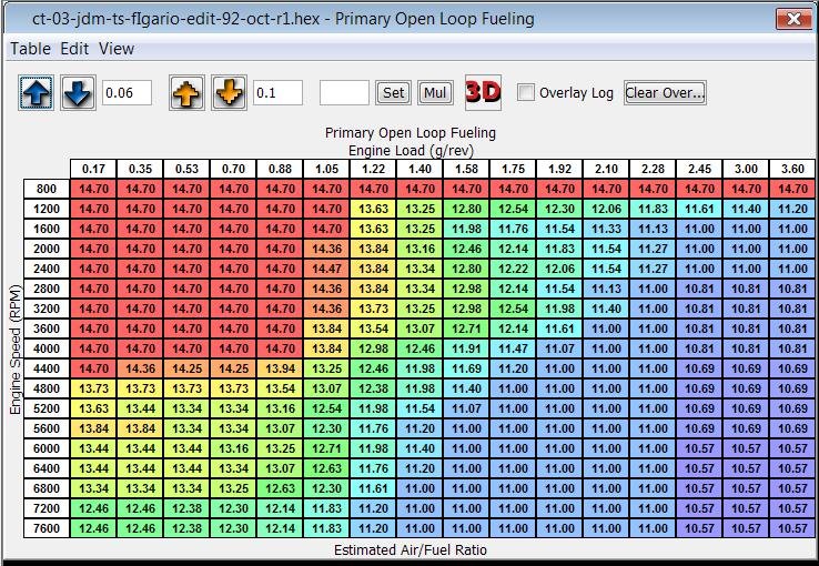

Не факт, при грамотном ЧИП-тюнинге (прошивка) получаем следующее - едет лучше, расход топлива меньше.
За счет чего это происходит - прошивка это сложный и многкомпонентный процесс, но редактирование топливных карт один из процессов. Богатят (по топливной смеси) обычно режимы с большой нагрузкой (Engine load). В обычных режимах смысла богатить нету, поэтому топлива она не льет.
Вот пример
18796490154c10f2cb24c6411580033724c10f2cb2544e.thumb.jpg.f09a6eb984327572e79163c5aeb1f90d.jpg
Видим, что при малой нагрузке смесь топлива нормальная (14,7) при увеличении нагрузки и увеличении оборотов смесь богатят (менее 14,7). Очень богатая смесь 10,57 на оборотах свыше 6000 и нагрузке Engine load свыше 2,45.
Яркий пример мой автомобиль - сейчас Stage 3 (много переделок по железу, турбина в 2 раза больше, мощность почти в 2 раза больше, а расход топлива 15-17 литров. Когда авто был стандартным, расход топлива был 18-20 литров. У меня богатая смесь только на прогреве и при больших нагрузках.
Когда нет нагрузки, смесь наоборот делают более бедной - меньше расход, чище свечи и камера сгорания и смысла в богатой смеси вообще нет.
Очень много же отработок с нормальным кол-вом топлива и вязкость не падает, а мощность авто увеличена на 30-50%. Более того, расход топлива может снизится даже, но обычно возрастает, т.к. люди пользуются возросшей мощностью и больше давят на газ.
И главный момент в работе настройщика - не увлекаться богатой смесью, т.к. при  более бедной смеси мощность больше, авто едет лучше. Но это все при индивидуальной настройке, под конкретные режимы, под конкретное топливо.
Обычно пишут программу и продают ее, она универсальная и с запасом (под любое качество бензина). И все равно, делать постоянно богатую смесь бессмысленно.
Кстати, часто процесс ЧИП-тюнинга сопровождается удалением экологии (катализаторов), чтобы мотор не был задушен выхлопом. Можно конечно поставить тюненный выхлоп с катализатором, но это все стоит больших денег. Хотят же потратить 20-30 тыс. и получить бОльшую мощность и все. В этом случае возврат на заводскую прошивку невозможен.
