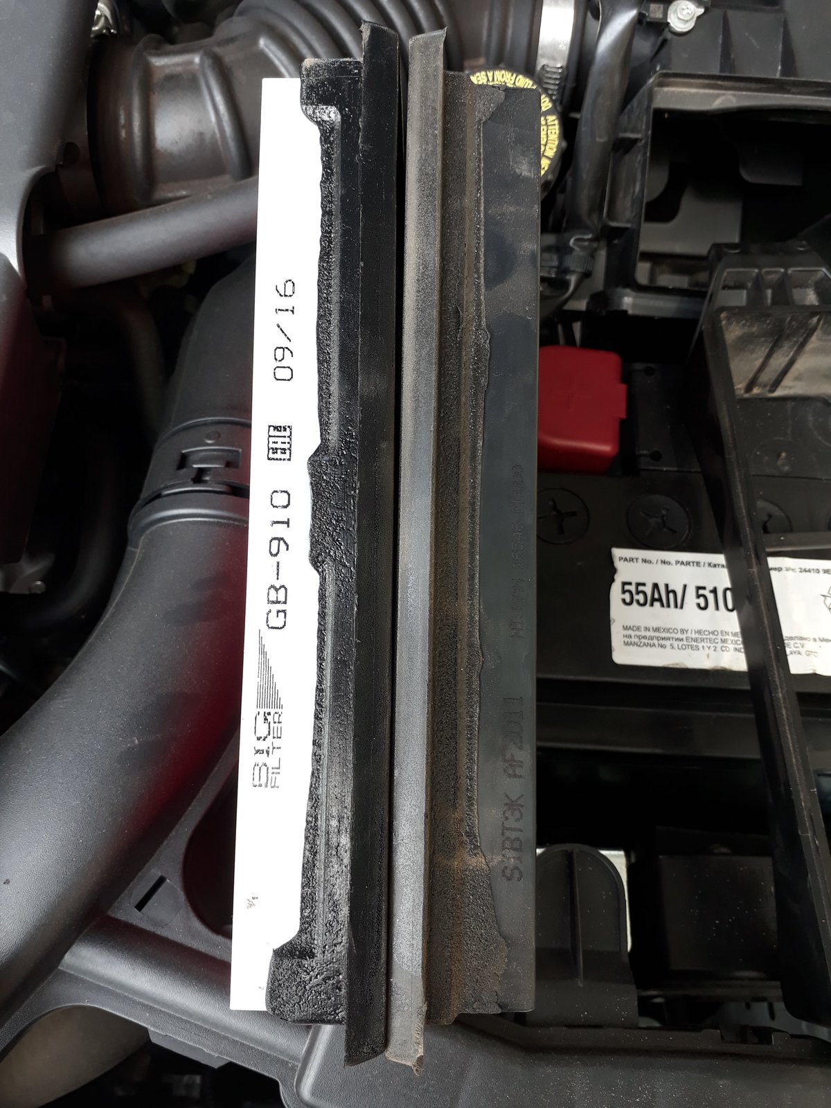

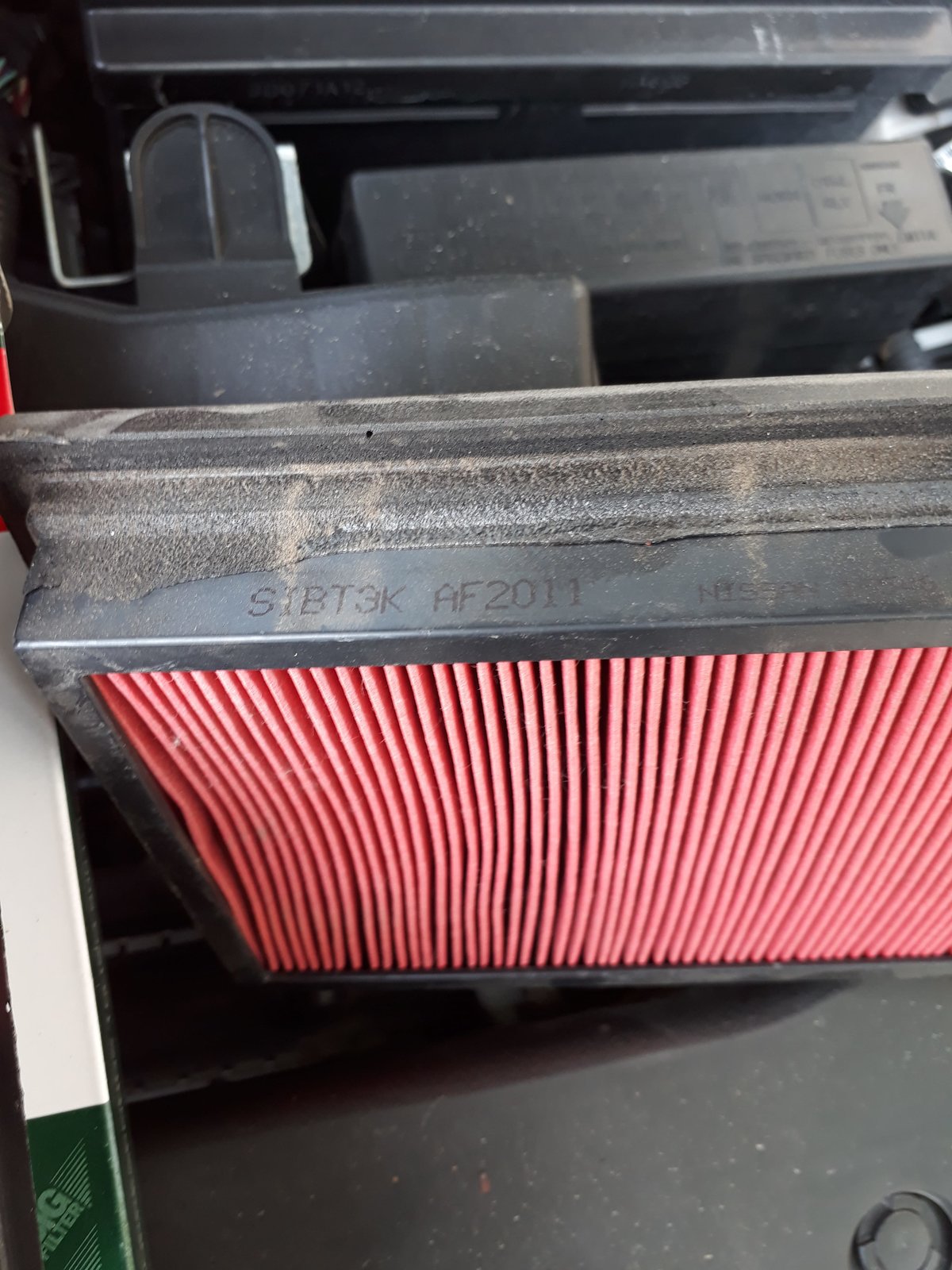

сменил Sibtek AF2011 (новый арт. AF012011) после 5-6к км на свежий BIG FILTER GB-910:
Сибтэк плюсы =75складок, минусы=пластиковый каркас. На просвет видны микродыры,  не плотно, с зазорами ложится в пластиковый короб.
Биг фильтр плюсы металлический каркас, почти без зазора в короб ложится. На просвет не заметны в шторах дыры. Минусы=49 складок, на фото не видно что каркас только с 2х сторон, т.е. не по периметру. Оба фильтра интересны только ценой.

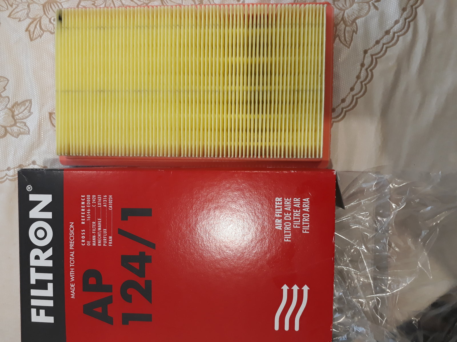

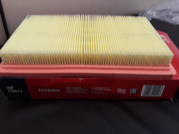

Filtron 124/1
71складка, безкаркасный фильтр. На просвет дыр не видно, в пластиковый короб ложится легко, хорошо благодаря мягкой каемке, но усилием закрывалась пластиковая крышка корпуса фильтра в подкапотном пространстве, также ей благодаря. Фильтрирующая высота фильтра ниже BIG FILTER GB-910, в остальном размеры теже.

не поставлю больше Sibtek AF2011(старый арт.), про новый сказать нечего пока (новый арт. AF012011)
16 часов назад, ss333 сказал:
А что так?
fareastwood предпоследний б/у биг не поменял геометрии (как сибтек фото в шапке),и б/у биг выглядел как новый, ну и дыры на просвет в сибтек не стоят разницы в 100р.пробеги на обоих одинаковы, условия те же
Изменено пользователем ss333
