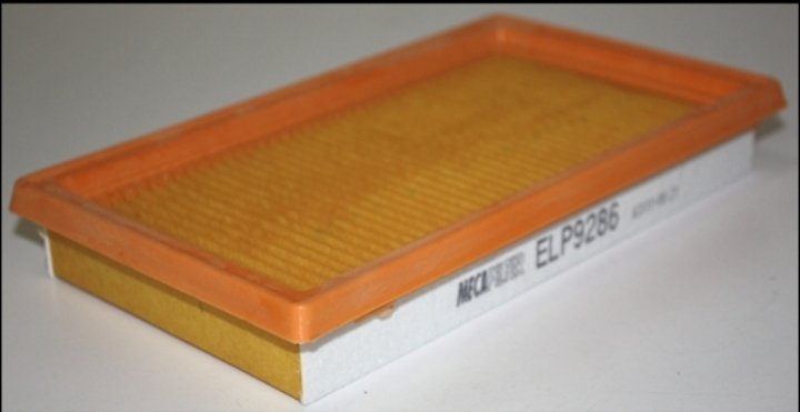

у MecaFilter ELP9286 имеется похожий ВФ, но зайти на сайты Lucas и Mecafilter не удается, VPNа нет. Хотелось бы прочесть из какого материала ФЭ делают.

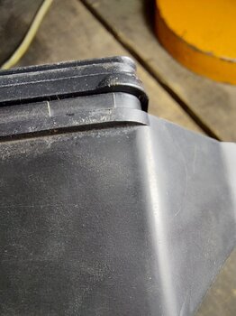

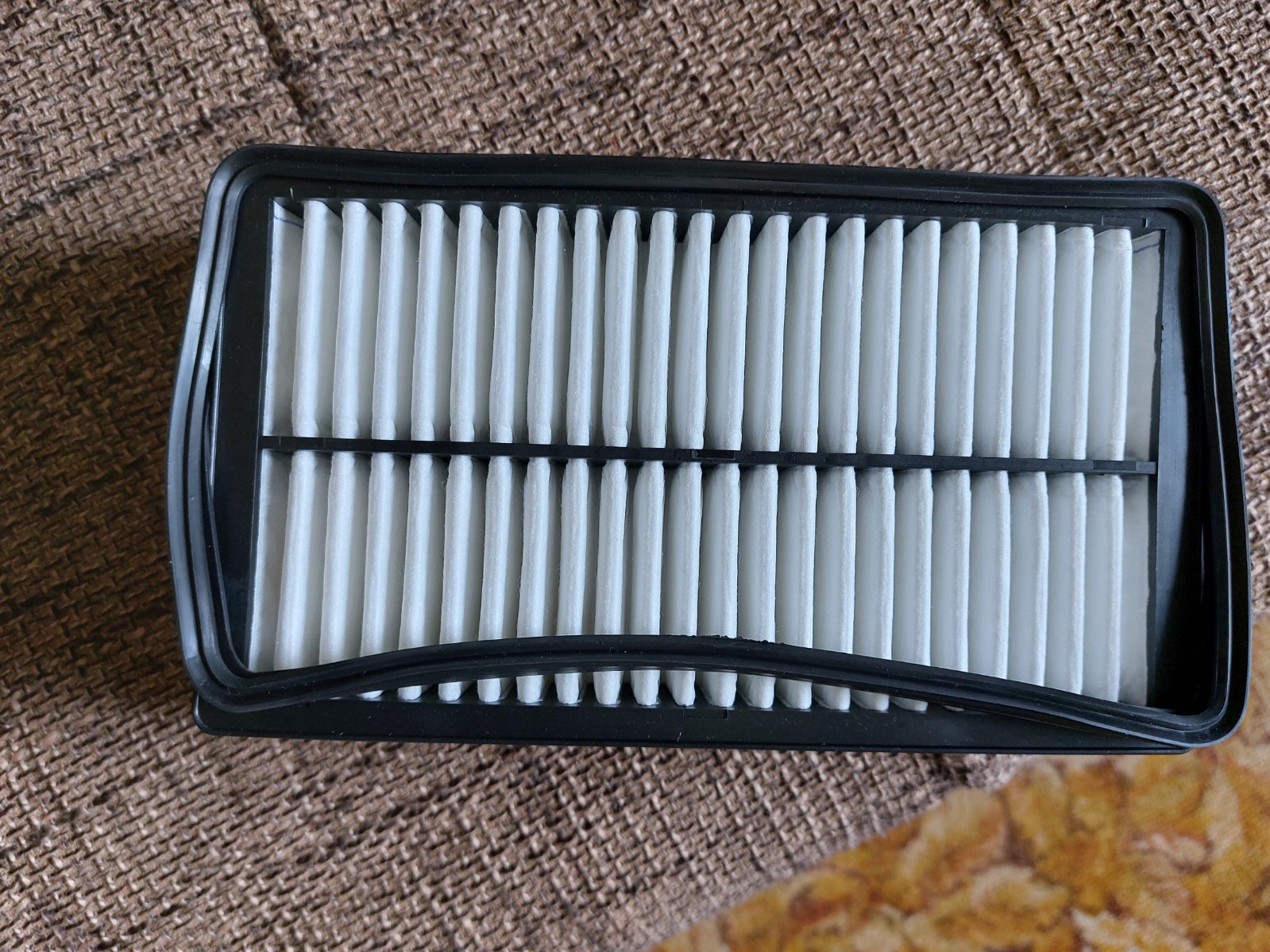

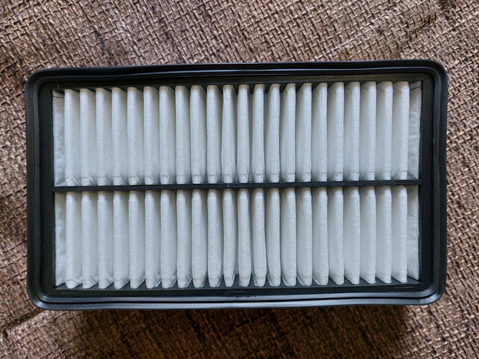

куплен турецкий Wunder filter WH989/1. Цена 328руб. Похож конструктивно на Micro AV3768, пластиковый корпус+резиновая окантовка. Визуально претензий нет, в корпус лотка садится плотно, крышка защёлкивается туже всех ранее ставленных..микро\вик\нитто\фильтрон\махле\саккура и т.д...20230727_120826.thumb.jpg.0db26a056e760da7b3b28fc0c26cd43e.jpg20230727_120842.thumb.jpg.53b587cc553a5555c2f19f2c156ce1af.jpg20230727_120947.thumb.jpg.51d423a6e8c46282e0c6934ee9edc75c.jpg20230727_121000.thumb.jpg.1b2e8b5288707a3ee048b36549023b21.jpg20230727_121106.thumb.jpg.71b69da72fca743184a967c8844a4cb7.jpg20230727_121142.thumb.jpg.0f45f1e7e6f36aad2fde04bf97926e1a.jpg

сильно не понравилось как прилегает Wunder filter WH989/1  в рамке по углам.
на фото дыра в пару мм, и в сравнении с похожим по конструкции микро..оба фильтра прижаты к основанию
добавлю сюда....по профилю :mocking::

13.10.2023 в 14:00, ivan90 сказал:
Не однозначный фильтр, пытался установить, не получилось с первого раза, мешала верхняя высокая резинка на фильтре, мешало вставить фильтр с лотком в корпус, пришлось поднадавить эту резинку вниз, чтоб все защелкнулось, резинка сместилась ниже, насколько она правильно там легла хз
1 час назад, ss333 сказал:
Причина такая же как ваша, поэтому и дыра получилась у меня. Хотя можно конечно применить силу..поймать правильное положение фильтра относительно лотка...нервы\мысли...не стал думать, заменил на нитто.
5 минут назад, ivan90 сказал:
Еще один минус, что резинка эта дубеет на холоде, устанавливал вчера на улице, вывод также делаю, не брать этот вф в дальнейшем
13.10.2023 в 18:41, biguxa сказал:
Поставил Сибтэк (новый с желтой бумагой), встал "как вкопанный", уплотнитель лёг чётко, прижался хорошо.
5 часов назад, biguxa сказал:
Пропитка есть?
2 часа назад, ivan90 сказал:
Пропитка есть?
Неа.
