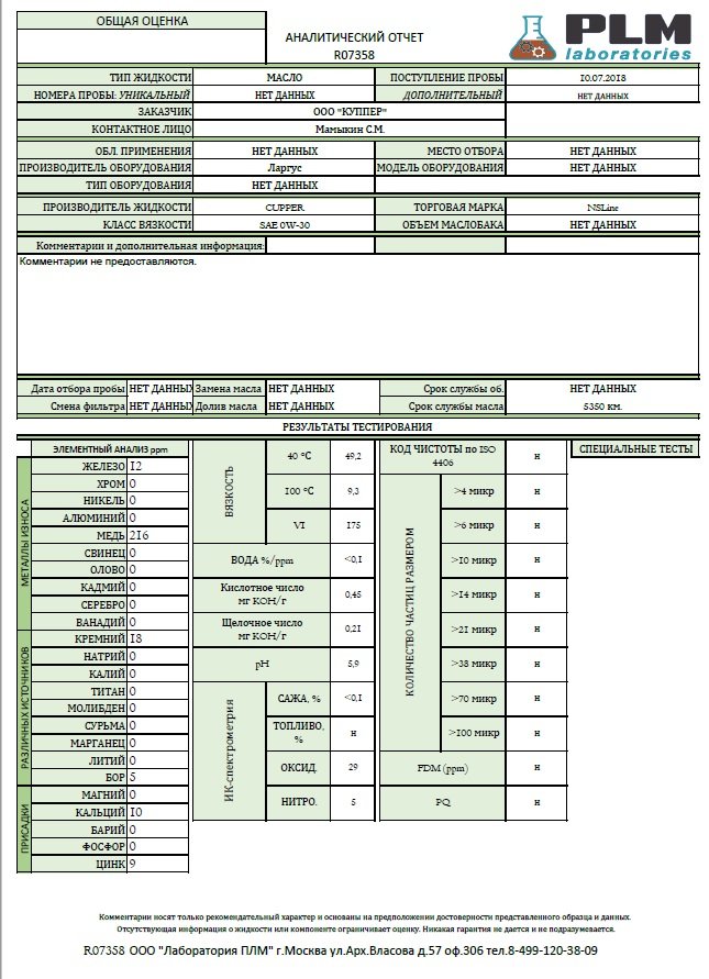

Cupper 0W-30 NSLine отработка на Lada Ларгус после 5350 км
Масло: Cupper 0W-30 NSLine
Автомобиль:  Лада Ларгус. 2016 г. выпуска
Общий пробег на одометре: 83591 км;
Пробег на масле: 5350 км;
Моточасы:
Израсходованное топливо: -; средний расход -;
Доливки масла: Нет;
Присутствие отложений в двигателе ДО: -;
Присутствие отложений в двигателе НА ДАННЫЙ МОМЕНТ:-;
Автозапуск: Нет;
Наличие чип-тюнинга: Нет
Предпусковые подогревы: нет;
Период эксплуатации и срок эксплуатации на масле:  с мая 2018;
Температурный режим:-;
Топливо: Бензин
 95, газ
Режимы: 90% город, 10% трасса
Фильтр масляный:
Фильтр воздушный.
Объем заливаемого масла: 4.2 литра;
Отбор масла: отсосано через щуп 150 мл;
Этот автомобиль принадлежит компании КУППЕР (лизинг пока) и участвует в эксперименте с ГБО

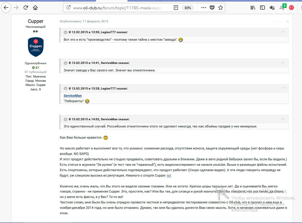

6 часов назад, metalplaks сказал:
Факты в студию, или ты у нас англичанин?
клевета вещь нехорошая, чести не делает никому, за нее часто отвечать приходится
Чуть капнул, и вот оно ....
"... Но масло работает и выполняет все то, что указано: снижение расхода, отсутствие износа, защита окружающей среды ..... " и дальше в том же духе :hi:
3 часа назад, Aleksszlat сказал:
А это один и тот же человек писал?
10 минут назад, Евген 48 сказал:
  Скрыть содержимое
Это позиция/"фишка" фирмы, и это был их основной довод....
RS: а кто прячется за ником без разницы, хотя лично   metalplaks   на мой вопрос (с полгода назад) ну и где "0" - мол вот скоро "домоет" и будет "ВАУ".

Aleksszlat для меня будет считаться безизносностью на 250м.ч и 5-7т.км , 5ррм железа , 2ррм алюминия , хром 0-1 , ну т медь со свинцом 0-1ррм , так как на машине поездить всю жизнь нереально и машина продастся как всегда быстрее чем мотор кончится , ну и цену масла нужно учитывать , что бы при частой смене масло за 100т.км пробега не стало стоить как цена самого мотора
