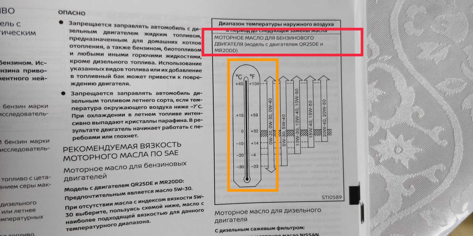

Только что звонили из техподдержки Nissan, разрешили привозить свое 0W-20 к дилеру на замену для MR20DD.
Предыстория: дилер в Калининграде отказал заливать на промежуточном ТО масло 0W-20, я утверждал, что необоснованно, так как в моей книге по эксплуатации 0W-20 прописано, как одно из возможных. Дилер предложил пожаловаться в Nissan, что я и сделал. Приложил скрины моей книги.
В итоге победа!
Техподдержка сказала, что сейчас обновляют регламенты ТО для всех дилеров.
А можно попросить скрины именно вашей книги где прописана  вязкость и классы по api и прочие.
Буду очень благодарен.
Пожалуйста.
7 минут назад, tarasov_dx сказал:
Пожалуйста.
Классно, впервые вижу такую книжку на русском языке, а тож везде лейте Nissan 5w40 или другое 5w40 если нет Nissan :)

Пожалуйста.
Спасибо еще раз.
В РФ такой чудный мануал, что можно лить от 0-20 до 10-50, странно почему нет 10-60 )))
7 минут назад, =MOpgBA= сказал:
....... странно почему нет 10-60 )))
в табличку не влезло....:D

Авто на гарантии. На 0W-20 я дилера "продавил" заливать, про 10-30 разговоров вообще не было :mellow:  Да и 0W-20 c рассматриваю только потому что, оно заводское. По инструкции 5W-30 рекомендуется.
в вашей же "инструкции" 10w-30 в том числе упоминается, только для температур не ниже -20. У вас же нет морозов ниже -20?
Преимущества у 10w-30 тоже есть - в нем меньше полимерного загустителя и больше именно самого базового масла, а это значит меньше отложений, чище мотор.
Поэтому любое 10w-30 API SN ILSAC GF-5 (с зольностью до 1.0) - недорого и продуктивно.
