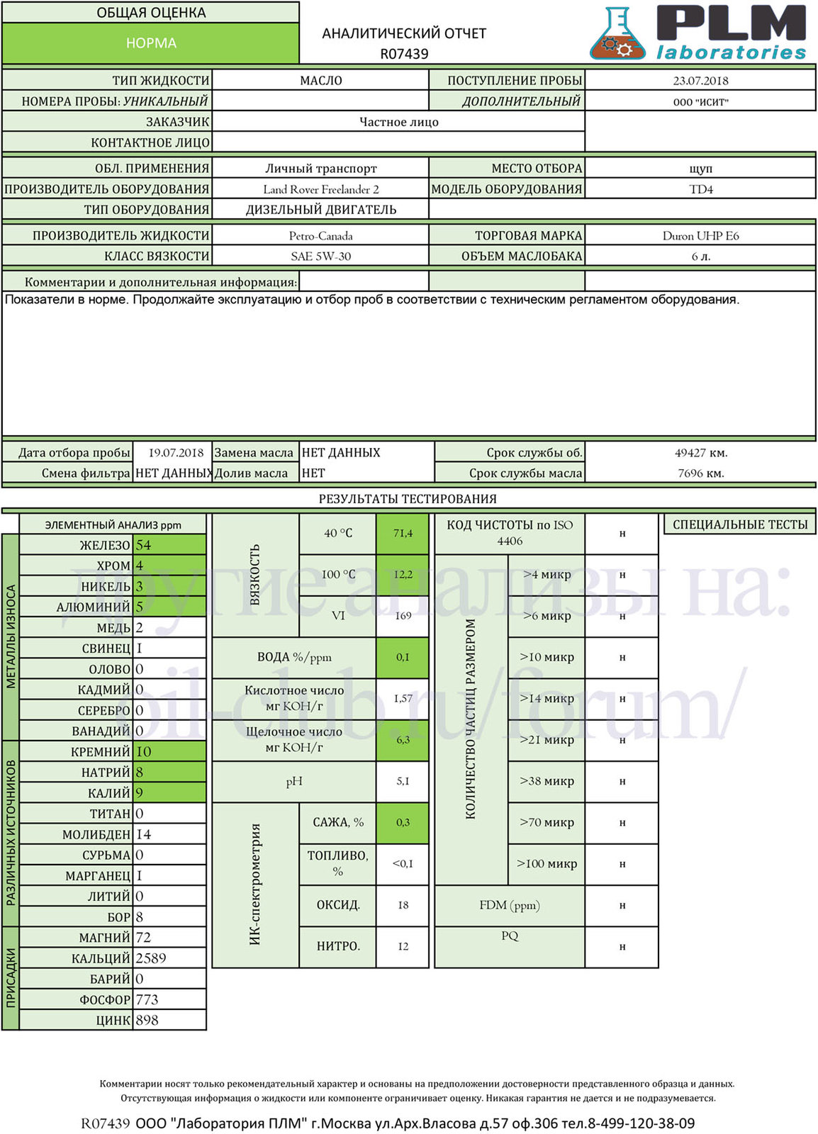

Petro-Canada Duron UHP E6 5W-30 отработка на Land Rover Freelander 2 после 7696км
Масло: Petro-Canada Duron E UHP 5W-30, покупалось в Москве у официального дилера
Отработка:  Land Rover Freelander 2, 2.2 дизель (двигатель TD4), 160 лс, 2010 года, АКПП
Общий пробег: 49 427 км
Пробег на масле: 7 696 км
Моточасы: ориентировочно 250
Топливо: Заправки Лукойл (Экто и Евро) + Татнефть (обычный дизель и Танэко)
Доливка масла: не доливал,за время пробега уровень визуально не упал
Присутствуют отложения: визуально по горловине не обнаружено.
Автозапуск: нет
Наличие чип тюнинга: нет
Предпусковые подогреватели: да, использовал подогреватель в марте-апреле
Период эксплуатации: март 2018 (до -32 градусов окр темп) по июль 2018 года
Топливо: Лукойл (Экто и Евро) + Татнефть (обычный дизель и Танэко) + редко присадка Stanadyne "Performance Formula" (2 флакона за все время). Средний расход за все время 9,8 л/100км.
Режимы: город 70% (в том числе постоянные пробки на Ярославском ш в районе Пушкино-Ивантеевка), трасса 30%, за все время средняя скорость составила 30,5 км/ч. Максимальная по трассе 140 км/ч.
Маслянный фильтр: Purflux L358A
Воздушный фильтр : MANN-FILTER C 28 155
Объем заливаемого масла: прибл 6 литров
Отбор масла: через щуп, шприцом .
Что было до: дилерский Castrol edge professional 5w30, ACEA A5/B5
Промывка: не делал, слил старое - залил новое
Буду благодарен за помощь в расшифровке.
Изменено пользователем kraft86
Добавил фото
По маслу и вязкости все хорошо. По хрому - много, железа много, алюминия норм - но похоже на задиры это все.
В процессе менял дроссельную заслонку. Или это никак не может повлиять на анализы? Интересно, от чего могли образоваться задиры.

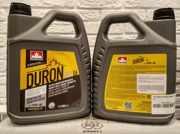

kraft86 подскажи коды для заказа данного масла в интернет магазинах.
Может быть есть фото канистры крупным планом на светлом фоне.
kraft86 хром от дроссельной заслонки вряд ли, от поршневых колец обычно. Пока не парься, если следующий анализ покажет снижение при тех же моточасах, например алюминия и железа, значит дело было в установке БДЗ. Ты кстати блок целиком новый ставил или только саму заслонку? Новая заслонка в старом корпусе запросто может натереть и алюминия и латуни и железа.

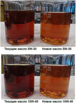

Спросите, очему я написал "старые коды"? Ответ: недавно Petro-Canada обновили рецептуру данного масла, и теперь оно получило новые одобрения производителей:  MAN 3677 (только DURON UHP E6 5W-30), Scania LA (DURON UHP E6 10W-40) и Scania LDF-4 (DURON UHP E6 5W-30)
Фото масел старой и новой рецептуры:
Соответственно, поменялись и коды.

11 часов назад, ModeratorSigma сказал:
Могу только таким поделиться:
Попозже попробую отдельно канистру сфотографировать.

Напишите в лабу чтобы перепроверили pH, при таком соотношении TAN/TBN pH должен быть повыше (6,2-6,5).
ИМХО: если подтвердится, то нужно задуматься о исключении использования присадки в топливе.
3 часа назад, torcon сказал:
Спасибо за инфо! Менял полностью ДЗ (блоком, старую на запас оставил - перебрал). Старую заклинило. На старой наблюдаются потертости на стенке от самой заслонки.
По щелочному кислотному оно и 15 000км продержится. А вот pH 5.1 уже околокислая среда - он мне не нравится. (если он верный.)
Меняй так же через 8 тыс км, ну если затянешь до 10 тыс км, знай что не криминал.
55 минут назад, torcon сказал:
Благодарю!
В 24.07.2018 в 16:51, torcon сказал:
... железа много, алюминия норм - но похоже на задиры это все.
 Это похоже точит потихоньку пару рокер- клапан, болячка этих моторов. Нужно смотреть следующий анализ, потом рассуждать. Тоже собираюсь отдать отработку на анализ, если такая-же картина по железу, вскрывать ГБЦ. Но у Меня пробег 208 ткм.(80% -город), Вам ещё рано беспокоиться, если конечно пробег честный.
