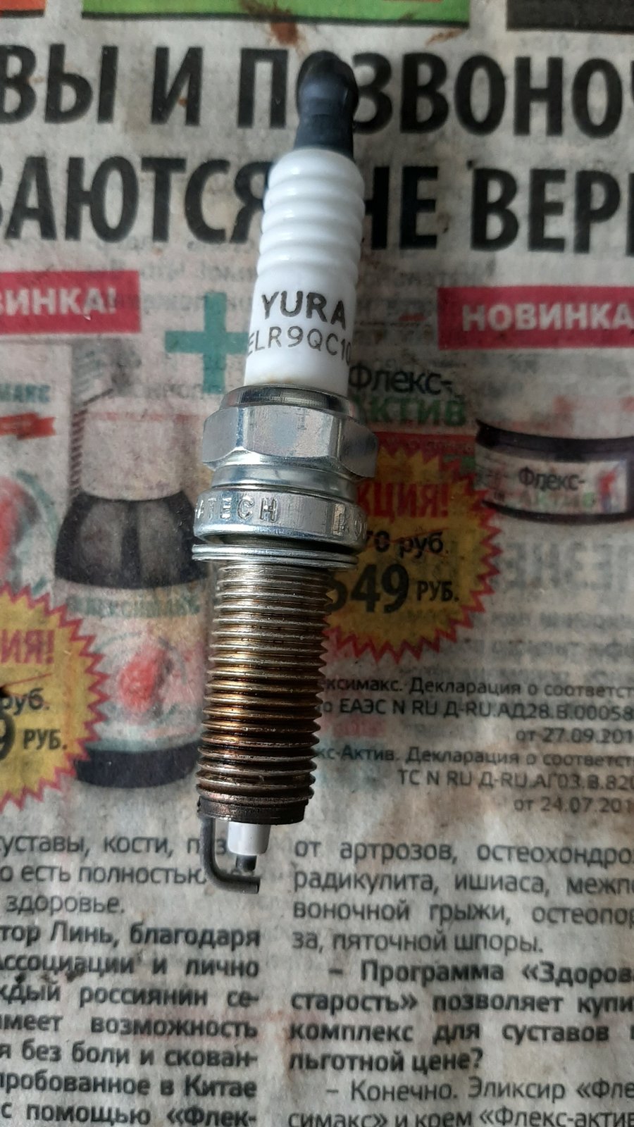

исламыч 5 503 Опубликовано: 28 марта 2020 Поделиться Опубликовано: 28 марта 2020 (изменено) вот родные, заменил на денсо VXUH 221, не нравилась заводка, пока наблюдую))), но динамика по лучше кажется Изменено 28 марта 2020 пользователем исламыч Ссылка на сообщение
Евген48 29 035 Опубликовано: 30 марта 2020 Поделиться Опубликовано: 30 марта 2020 28.03.2020 в 18:53, исламыч сказал: вот родные, заменил на денсо VXUH 221 О как, у тебя Юрики стояли. Ссылка на сообщение

исламыч 5 503 Опубликовано: 30 марта 2020 Поделиться Опубликовано: 30 марта 2020 1 час назад, Евген 48 сказал: О как, у тебя Юрики стояли. и что, они, из себя представляют, плохо или хорошо Ссылка на сообщение
Евген48 29 035 Опубликовано: 30 марта 2020 Поделиться Опубликовано: 30 марта 2020 исламыч да вроде как однояйцево Ссылка на сообщение
Sportage72 6 990 Опубликовано: 30 марта 2020 Автор Поделиться Опубликовано: 30 марта 2020 9 минут назад, исламыч сказал: и что, они, из себя представляют, плохо или хорошо да это примерно как масло оригинал 5W-20, делают 4 разных завода, разницы особой нет так и тут, с завода могут стоять свечи NGK, YURA, CHAMPION 1 час назад, Skif_tlt сказал: На G4FG, гидрики есть? гидриков нет, но работают тише чем 2л с гидриками - факт Ссылка на сообщение
