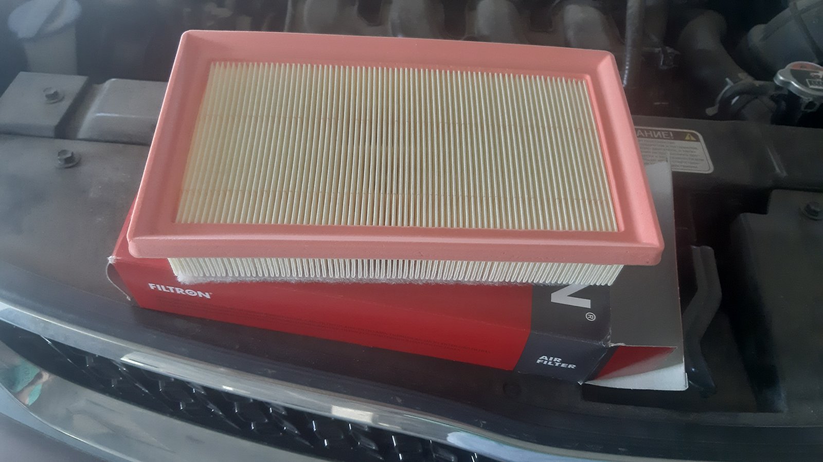

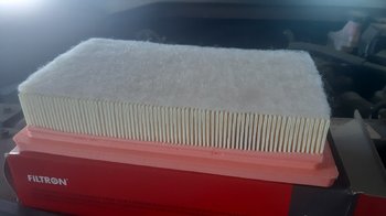

Kalinidos 3 525 Опубликовано: 30 июня 2020 Поделиться Опубликовано: 30 июня 2020 (изменено) Заказал по акции воздушник Фильтрон(Польша). Понравилось качество изготовления и дополнительная мохнатка со стороны подачи воздуха. Изменено 30 июня 2020 пользователем Kalinidos й Ссылка на сообщение
