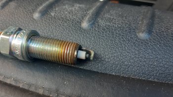

Kalinidos 3 386 Опубликовано: 20 сентября 2020 Поделиться Опубликовано: 20 сентября 2020 исламыч ближе не получается, фокус не работает. Скрытый текст 1 Ссылка на сообщение
advert2 2 359 Опубликовано: 20 сентября 2020 Поделиться Опубликовано: 20 сентября 2020 (изменено) 19.09.2020 в 11:01, Kalinidos сказал: На всех пробои, А где пробои то? Они еще столько же пройдут без проблем. 21 час назад, Евген 48 сказал: Корону на изоляторе, почему то многие называют пробоями Ионизация масла по научному. Изменено 20 сентября 2020 пользователем advert2 Ссылка на сообщение
Kalinidos 3 386 Опубликовано: 20 сентября 2020 Поделиться Опубликовано: 20 сентября 2020 advert2 от куда маслу прилепать если колодцы сухие? Ссылка на сообщение
advert2 2 359 Опубликовано: 20 сентября 2020 Поделиться Опубликовано: 20 сентября 2020 (изменено) 17 минут назад, Kalinidos сказал: от куда маслу прилепать если колодцы сухие? Оттуда же, откуда оно берется на свечах работающих вообще "на улице", например на 8-кл моторах ВАЗ. Масло, которое есть в окружающем воздухе, под действием высокого напряжения ионизируется и оседает на месте протекания "короны". Изменено 20 сентября 2020 пользователем advert2 Ссылка на сообщение
Евген48 29 004 Опубликовано: 20 сентября 2020 Поделиться Опубликовано: 20 сентября 2020 advert2 так и я про тоже, нет там пробоев. 1 Ссылка на сообщение
Kalinidos 3 386 Опубликовано: 20 сентября 2020 Поделиться Опубликовано: 20 сентября 2020 advert2 что то не видел никакой короны, на предыдущем авто, собранном в Корее Корейцами, ставил только Денсо иридиум повер, с заменой каждые 50 тысяч. Свечки были как новые, без всяких пробоев и ионизации. Ссылка на сообщение
advert2 2 359 Опубликовано: 20 сентября 2020 Поделиться Опубликовано: 20 сентября 2020 1 минуту назад, Kalinidos сказал: на предыдущем авто, собранном в Корее Корейцами, Ну у Вас сейчас мотор собран в Китае китайцами Ссылка на сообщение
advert2 2 359 Опубликовано: 20 сентября 2020 Поделиться Опубликовано: 20 сентября 2020 2 минуты назад, Kalinidos сказал: Свечки были как новые, без всяких пробоев и ионизации От наконечников сильно зависит, уплотнения колодца, работы (исправности) вентиляции картера и тд Ссылка на сообщение
исламыч 5 503 Опубликовано: 20 сентября 2020 Поделиться Опубликовано: 20 сентября 2020 6 часов назад, Kalinidos сказал: исламыч ближе не получается, фокус не работает. Показать содержимое да, видать, косина есть, да и центральный, не четко ровный Ссылка на сообщение
