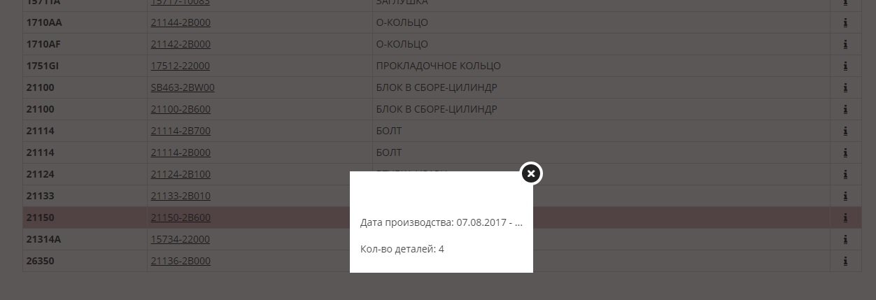

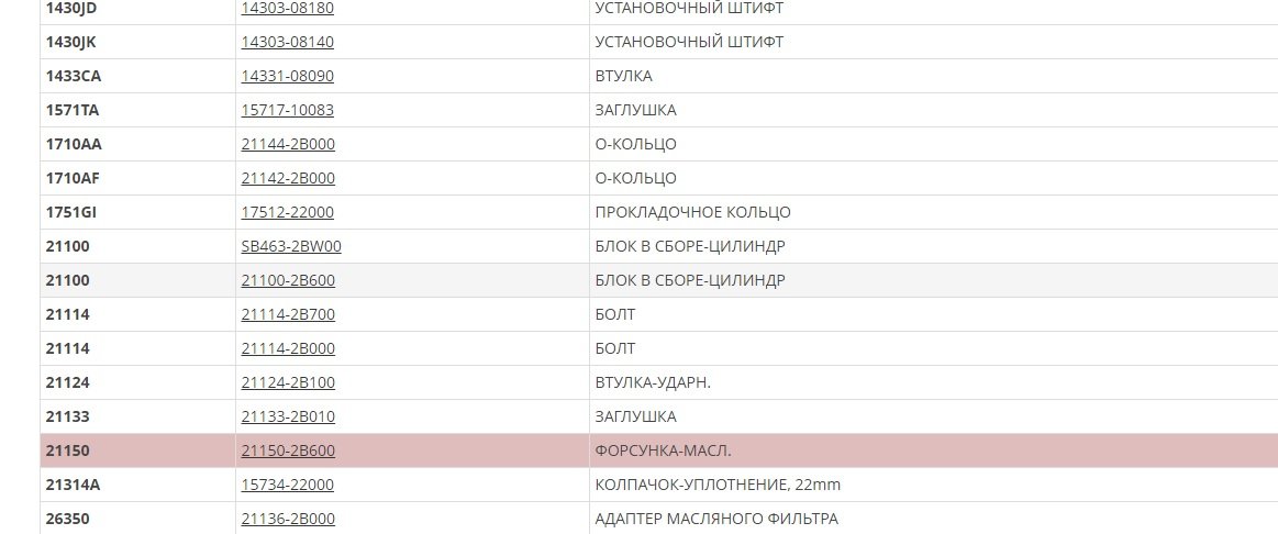

Евген48 29 070 Опубликовано: 27 сентября 2020 Поделиться Опубликовано: 27 сентября 2020 Зацените прикол, ковырялся в каталоге по своему ВИНу Ссылка на сообщение
DRON 33 15 063 Опубликовано: 27 сентября 2020 Поделиться Опубликовано: 27 сентября 2020 (изменено) Евген 48 Ну так на твой авто идёт и 2-х литровый двигатель ... А с этими ВИНами как всегда путаница бывает Изменено 27 сентября 2020 пользователем DRON 33 Ссылка на сообщение
