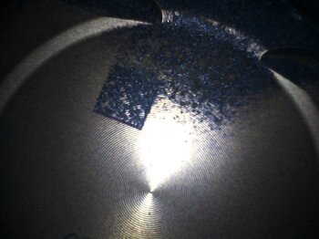

Sour 1 575 Опубликовано: 22 марта 2021 Поделиться Опубликовано: 22 марта 2021 Creta 1,6 АКПП 4WD, пробег почти 13 т. км, по трассе ездила около 2,5 т. км назад, режим поездок в основном город по 10-15 км с прогревами по 5-7 минут, езда крайне спокойная, думаю, что и 3 тыс. оборотов это редкость, в сильные морозы (когда было -35...-45) заводилась по температуре -26, не более 2-х раз за ночь и тарахтела по 25 минут (что бы получше прогреться, печка выключена), расход 12,5 л/сто км только 92-й, средняя 17 км/ч, интервалы замены 4-6 тыс. км Petro-Canada SS, расхода масла нет даже миллилитра. Во все цилиндры не полез, остановился на 3-ем 3 Ссылка на сообщение
