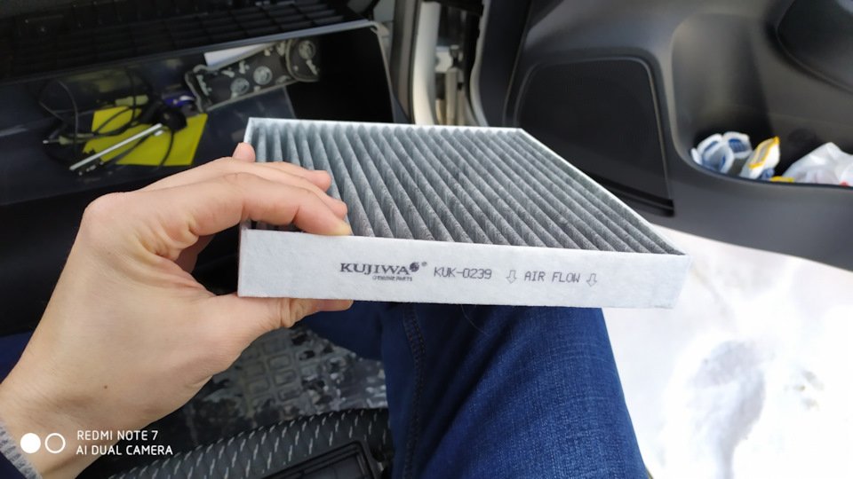

Kalinidos 3 386 Опубликовано: 8 июля 2021 Поделиться Опубликовано: 8 июля 2021 Почитал отзывы на Д2, судя по обзорам цена/качество если брать угольные. Внешне упаковка дорого-богато, стыки по периметру плохо проклеены, угля фактически нет-камера телефона не смогла запечатлеть, набивка из серии посыпали сверху. Цена была 380руб, не вижу особой разницы с АМD за 120р. 1 Ссылка на сообщение
Sportage72 6 989 Опубликовано: 8 июля 2021 Автор Поделиться Опубликовано: 8 июля 2021 8 минут назад, Kalinidos сказал: Почитал отзывы на Д2, судя по обзорам цена/качество если брать угольные. Внешне упаковка дорого-богато, стыки по периметру плохо проклеены, угля фактически нет-камера телефона не смогла запечатлеть, набивка из серии посыпали сверху. Цена была 380руб, не вижу особой разницы с АМD за 120р. Фото коробки то нам что даёт? А нихера) Хоть бы выложил фото самого ФЭ и потом сравнение с тем который стоит сейчас. ранее Евген выкладывал почему фильтр может стоить в 2 раза дороже: https://www.oil-club.ru/forum/topic/34168-novye-riosolariscreta-i-ih-novyy-dvigatel-16-g4fg/?do=findComment&comment=1927660 Больше вес - это соответственно плотнее и чаще уложен материал. Ранее я тоже выкладывал фото угольного фильтра JS, вот он тоже мне показался и плотнее и тяжелее не угольного оригинала: https://www.oil-club.ru/forum/topic/34168-novye-riosolariscreta-i-ih-novyy-dvigatel-16-g4fg/?do=findComment&comment=1928761 Ссылка на сообщение

Евген48 29 004 Опубликовано: 8 июля 2021 Поделиться Опубликовано: 8 июля 2021 3 часа назад, Kalinidos сказал: Цена была 380руб, не вижу особой разницы с АМD за 120р. Я за 320р. заказал RU54, как приедет взвешу. Ссылка на сообщение
исламыч 5 503 Опубликовано: 8 июля 2021 Поделиться Опубликовано: 8 июля 2021 Евген 48 ру 54, хорошие, тяжелые, можно и пришибить))) 1 Ссылка на сообщение
Rev42 373 Опубликовано: 8 июля 2021 Поделиться Опубликовано: 8 июля 2021 Брал на Рио ру54 это позор какой то был Ссылка на сообщение
