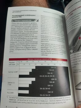

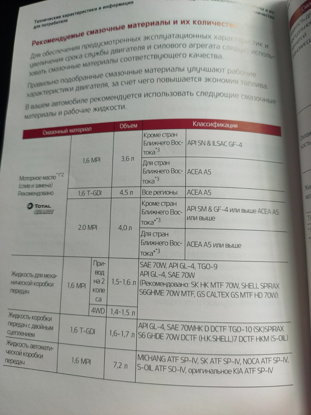

Евген48 29 004 Опубликовано: 11 июля 2021 Поделиться Опубликовано: 11 июля 2021 Мануал с Селтоса 2021г. Ссылка на сообщение

Роман 73 13 539 Опубликовано: 11 июля 2021 Поделиться Опубликовано: 11 июля 2021 54 минуты назад, Евген 48 сказал: Мануал с Селтоса 2021г В-принципе, ничего не меняется ни для 2,0л (например для моей Сонаты 2018года), ни для 1,6л (Рио сына 2020года) всё те же маловязкие ILSAC/A5 масла в вязкостях 0w20/5w20/5w30/10w30 в приоритете. Единственное, что улыбнуло именно в этом мануале - для 1,6л мотора, они, для более жарких стран ближнего Востока рекомендуют, почему-то, более жидкие (HTHS меньше, плёнка тоньше) А5 масла, а для всех остальных, более холодных стран, рекомендуют более вязкие (HTHS выше, плёнка толще) ILSAC масла. Очень странно, отсюда вопрос - так кто же, всё-таки пишет эти мануалы? Такое ощущение, что Биба и Боба, два долбо@ба как говорится 2 Ссылка на сообщение
Sportage72 6 989 Опубликовано: 11 июля 2021 Автор Поделиться Опубликовано: 11 июля 2021 14 минут назад, Роман 73 сказал: В-принципе, ничего не меняется ни для 2,0л (например для моей Сонаты 2018года), ни для 1,6л (Рио сына 2020года) всё те же маловязкие ILSAC/A5 масла в вязкостях 0w20/5w20/5w30/10w30 в приоритете. Единственное, что улыбнуло именно в этом мануале - для 1,6л мотора, они, для более жарких стран ближнего Востока рекомендуют, почему-то, более жидкие (HTHS меньше, плёнка тоньше) А5 масла, а для всех остальных, более холодных стран, рекомендуют более вязкие (HTHS выше, плёнка толще) ILSAC масла. Очень странно, отсюда вопрос - так кто же, всё-таки пишет эти мануалы? Такое ощущение, что Биба и Боба, два долбо@ба как говорится С каких пор у допуска ILSAC HTHS больше? Ссылка на сообщение

Sour 1 575 Опубликовано: 11 июля 2021 Поделиться Опубликовано: 11 июля 2021 2 часа назад, Евген 48 сказал: Мануал с Селтоса 2021г. всегда удивляет что есть 0w20 и 5w30, но нет 0w30 Ссылка на сообщение

знаток 6 463 Опубликовано: 11 июля 2021 Поделиться Опубликовано: 11 июля 2021 (изменено) 1 час назад, Роман 73 сказал: В-принципе, ничего не меняется ни для 2,0л (например для моей Сонаты 2018года), ни для 1,6л (Рио сына 2020года) всё те же маловязкие ILSAC/A5 масла в вязкостях 0w20/5w20/5w30/10w30 в приоритете. Единственное, что улыбнуло именно в этом мануале - для 1,6л мотора, они, для более жарких стран ближнего Востока рекомендуют, почему-то, более жидкие (HTHS меньше, плёнка тоньше) А5 масла, а для всех остальных, более холодных стран, рекомендуют более вязкие (HTHS выше, плёнка толще) ILSAC масла. Очень странно, отсюда вопрос - так кто же, всё-таки пишет эти мануалы? Такое ощущение, что Биба и Боба, два долбо@ба как говорится Там про ILSAC 5-20 и А5 5-30. см. примечание Изменено 11 июля 2021 пользователем знаток Ссылка на сообщение
