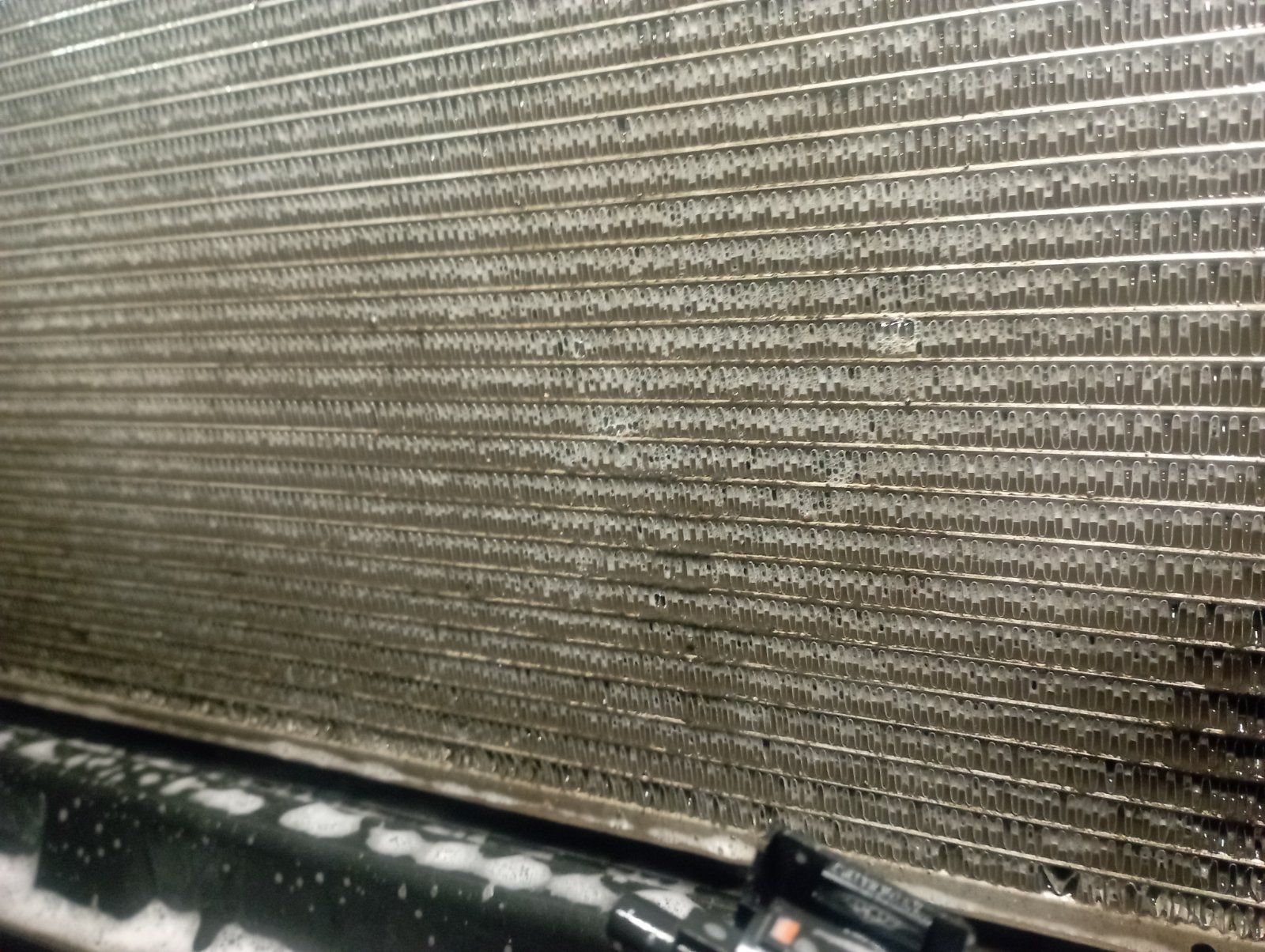

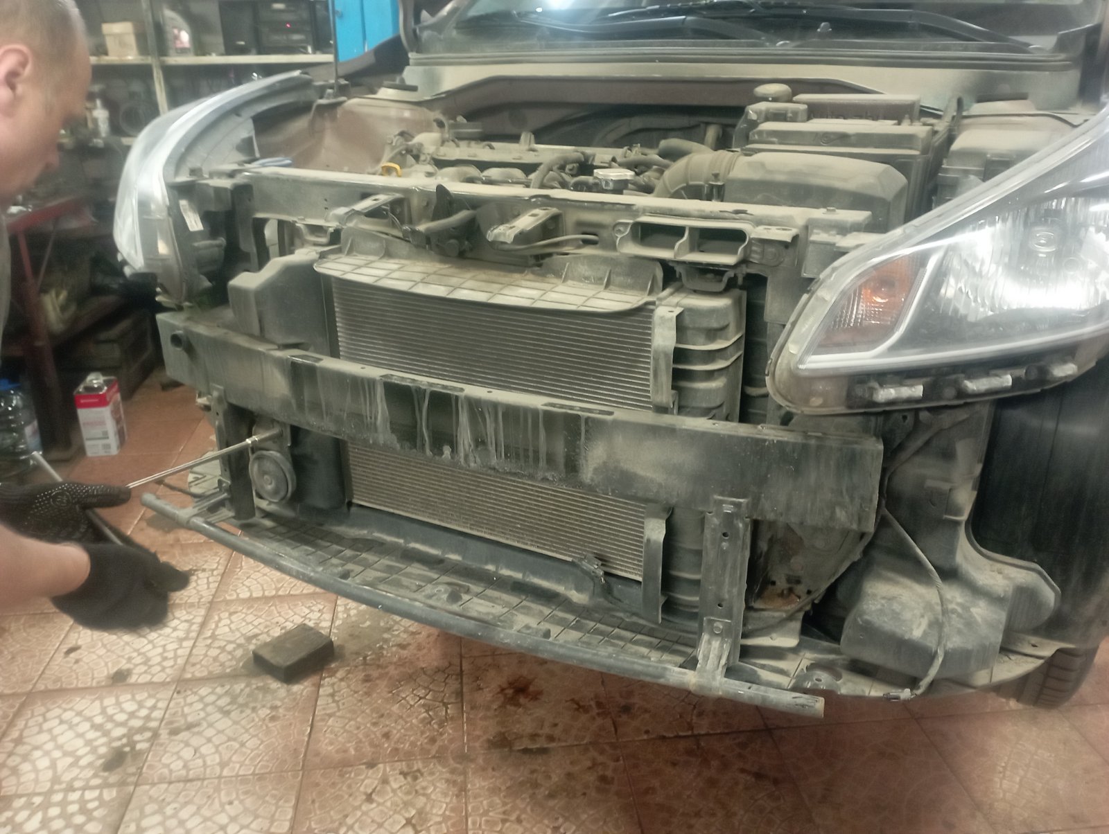

Kalinidos 3 386 Опубликовано: 8 мая 2022 Поделиться Опубликовано: 8 мая 2022 Промыли радиаторы, без снятия. 94 тысячи пробег 2 Ссылка на сообщение

исламыч 5 503 Опубликовано: 8 мая 2022 Поделиться Опубликовано: 8 мая 2022 Kalinidos как без снятия, бампер скинули же),это уже что то Ссылка на сообщение
Kalinidos 3 386 Опубликовано: 8 мая 2022 Поделиться Опубликовано: 8 мая 2022 48 минут назад, исламыч сказал: Kalinidos как без снятия, бампер скинули же),это уже что то Без снятия радиаторов... Ссылка на сообщение
исламыч 5 503 Опубликовано: 8 мая 2022 Поделиться Опубликовано: 8 мая 2022 Kalinidos ну, если снимать радиаторы, то, это, вообще муторно, а так все норм, и подлезть, и промыть Ссылка на сообщение
doktordugi 1 797 Опубликовано: 8 мая 2022 Поделиться Опубликовано: 8 мая 2022 5 часов назад, Kalinidos сказал: Промыли радиаторы, без снятия. 94 тысячи пробег Кость,и де ты такую бяку набрал?Я масло менял 2 недели назад 58 пробег радиатор основной чистейший,конденсора ламели только камушками поплющены внизу и все. Ездим по одним дорогам же Ссылка на сообщение

Kalinidos 3 386 Опубликовано: 8 мая 2022 Поделиться Опубликовано: 8 мая 2022 17 минут назад, doktordugi сказал: Кость,и де ты такую бяку набрал?Я масло менял 2 недели назад 58 пробег радиатор основной чистейший,конденсора ламели только камушками поплющены внизу и все. Ездим по одним дорогам же Видимо со МКАДа и амно Котельников залетело) На самом деле именно грязь была, где то 20 см от низа радиатора, это при условии того что с салона сетки стояли. На первый взгляд(снаружи) они чистые были, но когда бутерброд разобрали, даже мастер слегка в осадок выпал. Ссылка на сообщение
Kalinidos 3 386 Опубликовано: 8 мая 2022 Поделиться Опубликовано: 8 мая 2022 1 час назад, исламыч сказал: Kalinidos ну, если снимать радиаторы, то, это, вообще муторно, а так все норм, и подлезть, и промыть И дорого ещё выходит, особенно полная перезаправка фреоном около 6.5 тысяч+антифриз+работа, тысяч в 10 выйдет. 1 Ссылка на сообщение
doktordugi 1 797 Опубликовано: 9 мая 2022 Поделиться Опубликовано: 9 мая 2022 14 часов назад, Kalinidos сказал: Видимо со МКАДа и амно Котельников залетело) На самом деле именно грязь была, где то 20 см от низа радиатора, это при условии того что с салона сетки стояли. На первый взгляд(снаружи) они чистые были, но когда бутерброд разобрали, даже мастер слегка в осадок выпал. Я на яме на просвет смотрел чисто все у меня между радиков 1 Ссылка на сообщение
Kalinidos 3 386 Опубликовано: 9 мая 2022 Поделиться Опубликовано: 9 мая 2022 37 минут назад, doktordugi сказал: Я на яме на просвет смотрел чисто все у меня между радиков Так и у меня между радиков чисто было, но вот сами соты все забиты. Ссылка на сообщение
Дед Юрьевич 393 Опубликовано: 9 мая 2022 Поделиться Опубликовано: 9 мая 2022 (изменено) Kalinidos их не надо снимать. Они как книга раскрываются. Только подставку снизу подставить. Этого достаточно чтобы промыть. В основном загрязняется левый нижний угол. На просвет хорошо видно где грязно. Изменено 9 мая 2022 пользователем Дед Юрьевич 3 Ссылка на сообщение
Kalinidos 3 386 Опубликовано: 9 мая 2022 Поделиться Опубликовано: 9 мая 2022 2 часа назад, Дед Юрьевич сказал: Kalinidos их не надо снимать. Они как книга раскрываются. Только подставку снизу подставить. Этого достаточно чтобы промыть. В основном загрязняется левый нижний угол. На просвет хорошо видно где грязно. А их никто и не снимал. Ссылка на сообщение
doktordugi 1 797 Опубликовано: 9 мая 2022 Поделиться Опубликовано: 9 мая 2022 2 часа назад, Дед Юрьевич сказал: Kalinidos их не надо снимать. Они как книга раскрываются. Только подставку снизу подставить. Этого достаточно чтобы промыть. В основном загрязняется левый нижний угол. На просвет хорошо видно где грязно. Я и говорю,что на просвет прекрасно видно,забиты соты или нет-светишь переноской и все 1 Ссылка на сообщение
Kalinidos 3 386 Опубликовано: 10 мая 2022 Поделиться Опубликовано: 10 мая 2022 21 час назад, doktordugi сказал: Я и говорю,что на просвет прекрасно видно,забиты соты или нет-светишь переноской и все Я ж не против, чисто значит чисто. Ещё в планах топливный фильтр поменять. Ссылка на сообщение
