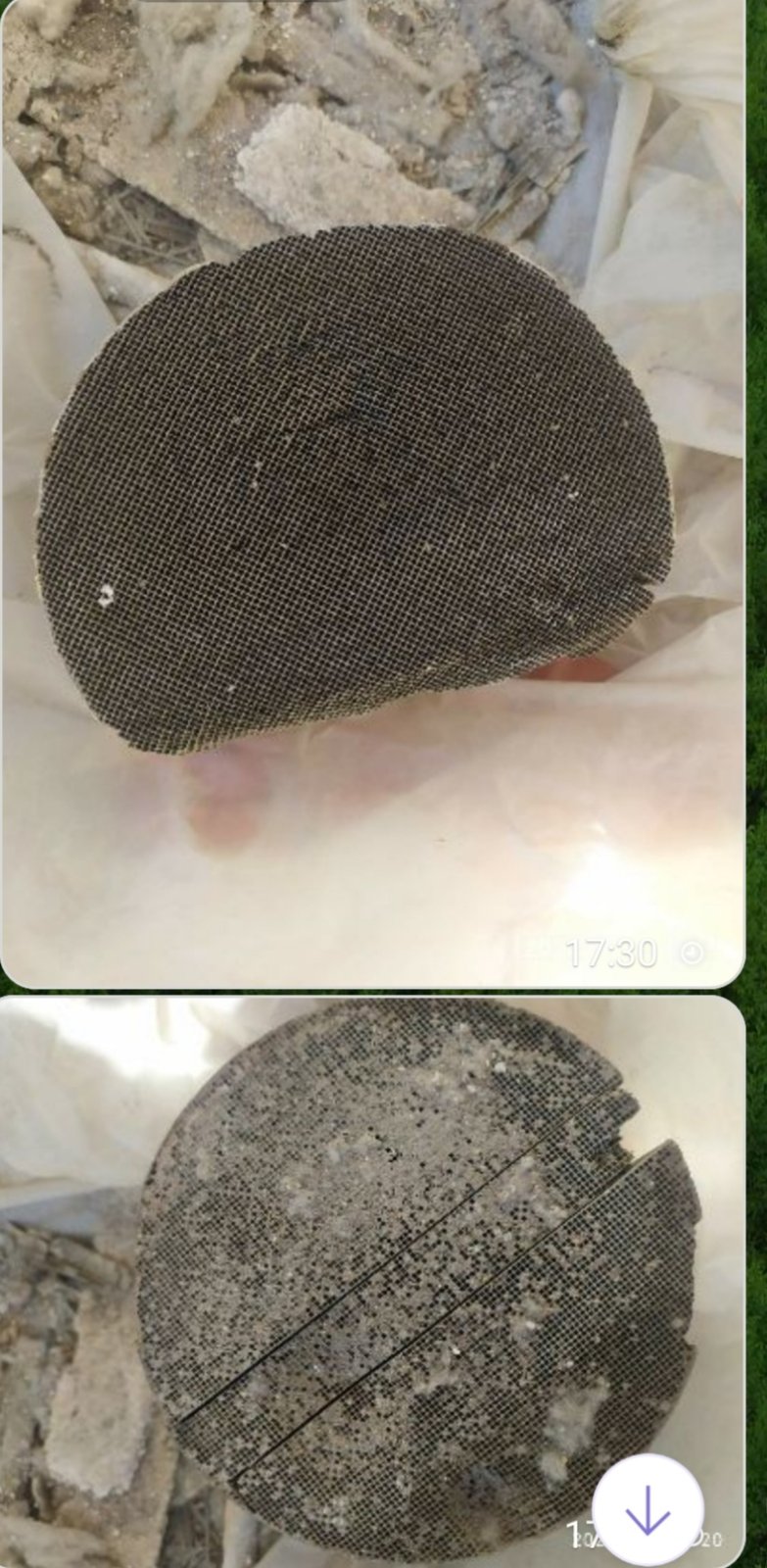

Популярное сообщение Дед Юрьевич 393 Опубликовано: 19 сентября 2022 Популярное сообщение Поделиться Опубликовано: 19 сентября 2022 (изменено) Любителям страшилок про пыль ката в цилиндрах. Солярис коллеги. Пробег примерно около 90 тыс (не помню точно). 13 г в. Больше 2 тыс не разгонялась машина. Кае-как до дома доехал, примерно 45км. На фото верхняя таблетка, снизу вторая. Верхнюю таблетку не ломали при вскрытии, она такая и была. Получается часть верхней таблетки сгорела в пыль и загадила вторую , и от этого пропала тяга. Цилиндры эндоскопом не проверяли, НО масло, при этом, не ест от ,слова совсем. Прошло уже около двух лет , и 20 тыс км пробега с того момента как выбил. Ничего не изменилось. Пламегаситель не вваривал. Пустой коллектор. Он дважды уже ездил на юга после "операции удаления" -проблем с жором пока нет. Изменено 19 сентября 2022 пользователем Дед Юрьевич 5 Ссылка на сообщение
to_to 1 228 Опубликовано: 20 сентября 2022 Поделиться Опубликовано: 20 сентября 2022 Дед Юрьевич , каковы условия эксплуатации авто и характеристики этого авто? Ссылка на сообщение

Дед Юрьевич 393 Опубликовано: 20 сентября 2022 Поделиться Опубликовано: 20 сентября 2022 (изменено) 7 часов назад, to_to сказал: Дед Юрьевич , каковы условия эксплуатации авто и характеристики этого авто? Не такси. Ездит регулярно и зимой и летом. На работу,с работы по городу жену на работу возит... Масло льëм туда 0в20 и 5в20(что я ему по халяве предлагаю) 30ка от лука бывает. КПП 4 ступка автомат. Недавно гофру поменял Изменено 20 сентября 2022 пользователем Дед Юрьевич 1 Ссылка на сообщение
