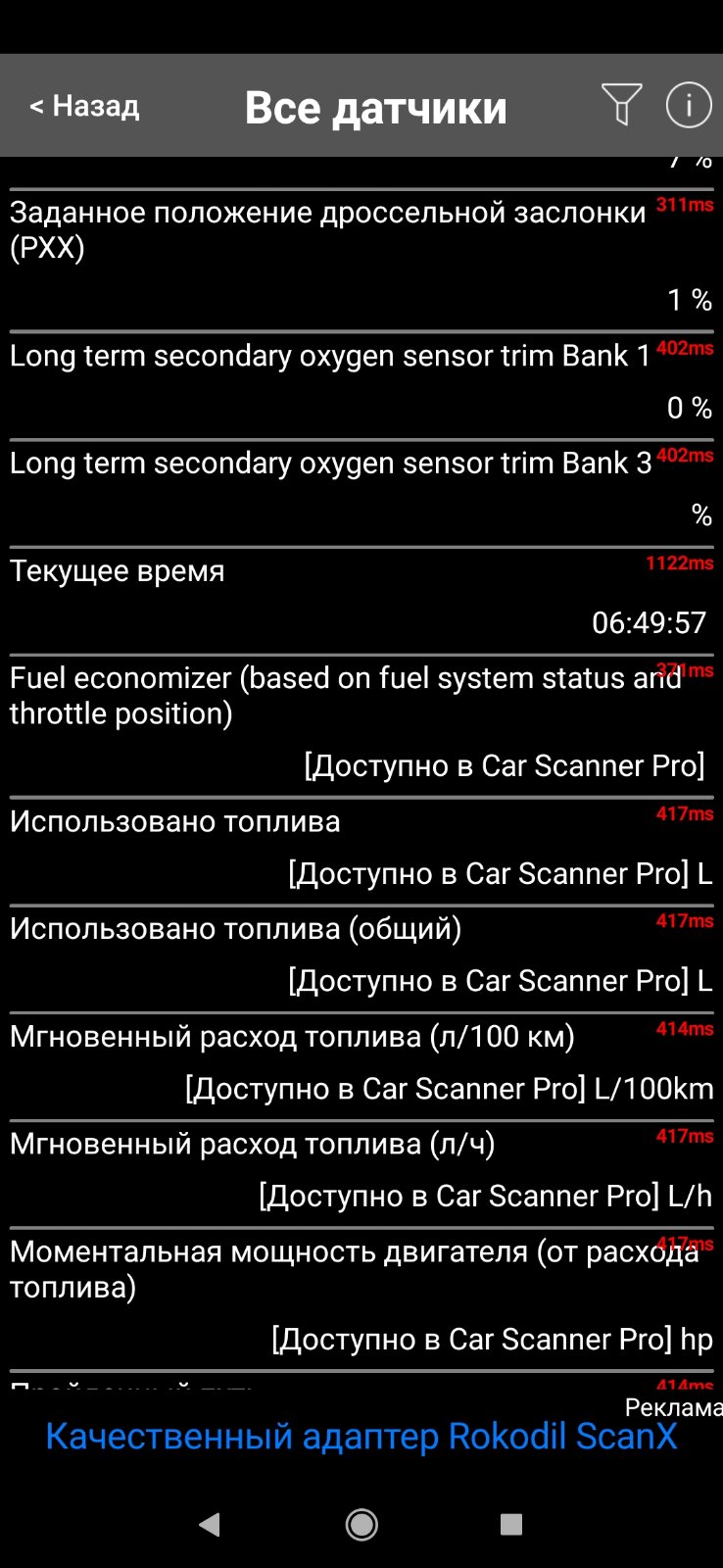

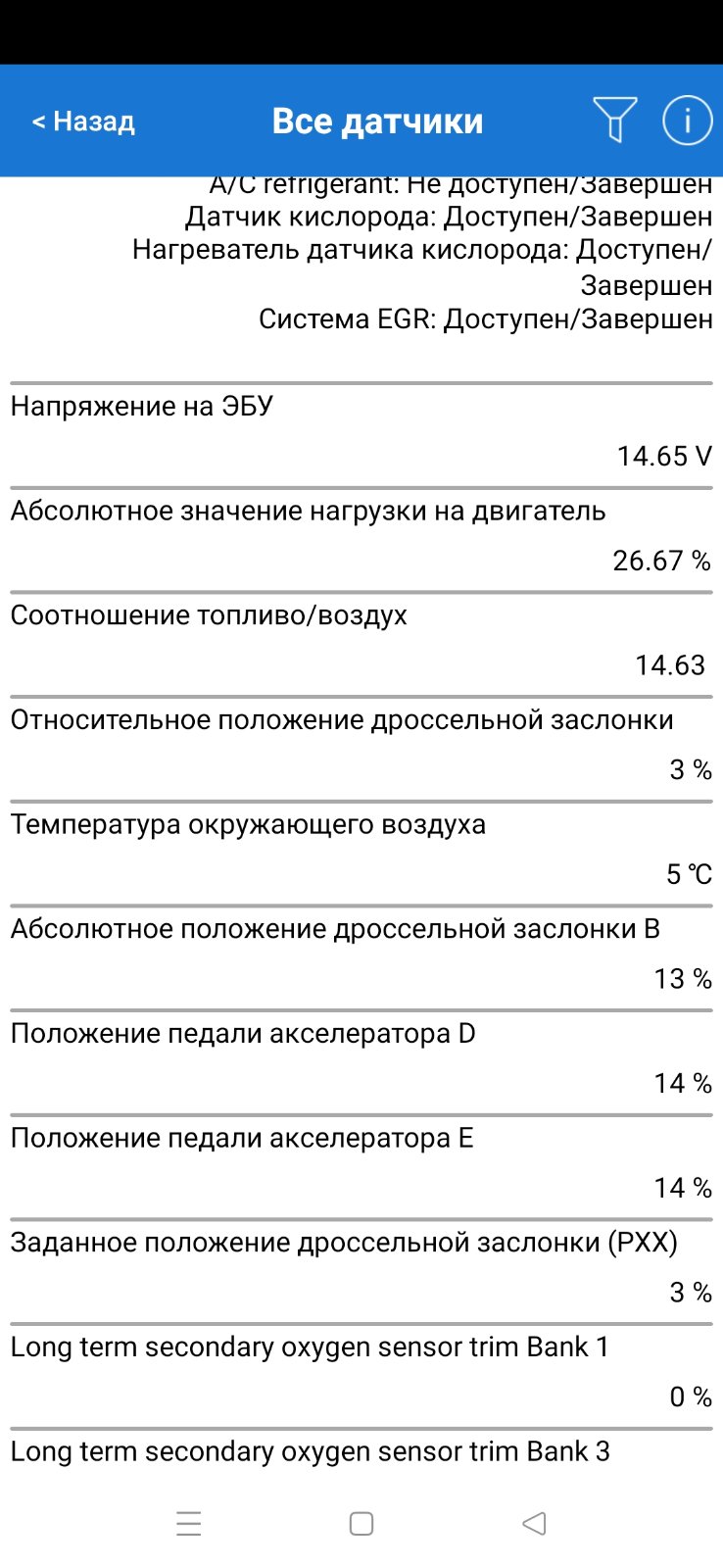

Дед Юрьевич 393 Опубликовано: 9 ноября 2022 Поделиться Опубликовано: 9 ноября 2022 10 часов назад, Евген48 сказал: Заслонка 3%, надо мыть Я сегодня тоже проверял, и тоже 3 процента было, НО это было при температуре ОЖ с нуля и до 50-60 гр(примерно) , и чем больше прогревался мотор тем меньше становился процент положения. А именно с 3 процентов вначале прогрева упало до 1-2 процентов ( колебание цифр) к 80гр ОЖ. Но разумеется наблюдал это стоя на месте на ХХ. Как-то так. Ссылка на сообщение
Евген48 29 003 Опубликовано: 9 ноября 2022 Поделиться Опубликовано: 9 ноября 2022 Дед Юрьевич я на прогретой смотрел, в движении, надо на хх глянуть. Ссылка на сообщение
Роман 73 13 527 Опубликовано: 9 ноября 2022 Поделиться Опубликовано: 9 ноября 2022 2 часа назад, Дед Юрьевич сказал: Я сегодня тоже проверял, и тоже 3 процента было, НО это было при температуре ОЖ с нуля и до 50-60 гр(примерно) , и чем больше прогревался мотор тем меньше становился процент положения. А именно с 3 процентов вначале прогрева упало до 1-2 процентов ( колебание цифр) к 80гр ОЖ. Но разумеется наблюдал это стоя на месте на ХХ. Как-то так. Все логи снимаются на полностью прогретом авто и желательно с отключенными потребителями (кондиционер, печка, магнитола). Хотя я пробовал и в обычном режиме, с включённой печкой и с кондиционером и большой разницы не увидел, но мотор должен быть прогрет - это точно Ссылка на сообщение

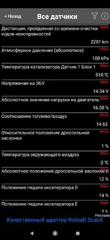

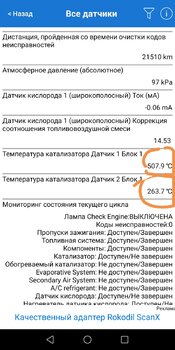

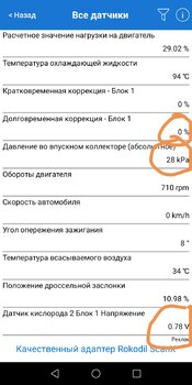

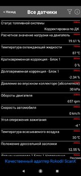

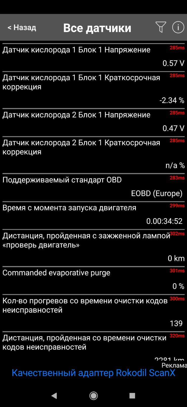

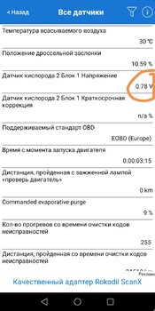

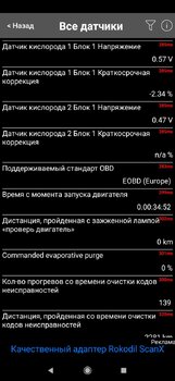

Роман 73 13 527 Опубликовано: 9 ноября 2022 Поделиться Опубликовано: 9 ноября 2022 (изменено) Дед Юрьевич Евген48 вот эти логи снимите (посмотрите) : 1)напряжение на датчике кислорода, должно быть от 0,6 до 0,9V. Показывает состояние катализатора (скрин1) 2) t в обоих катализаторах, чем ниже, тем лучше. При отжигах t каталиков будет, ессно, выше, но если t очень высокая (чем ближе к 1000°, тем хуже), то значит каталики либо уже подзабиты, либо возможно уже даже оплавляются (разрушаются) (скрин2) 3)обе коррекции (краткосрочная и долговременная) должны быть около 0, но не выше (+-)5. Это самый главный показатель работы мотора, показывает соотношение топливо-воздух. Если будет сильный подсос воздуха, либо, наоборот, его нехватка выше 25-30% (то же самое и с топливом), то ЭБУ уже не сможет корректировать топливо-воздушную смесь и зажжёт Джеки Чана (скрин3) 4)абсолютное давление во впускном коллекторе (MAP-сенсор, или датчик МАР/ДАД) должно быть около (но лучше не сильно выше) 30мРа на ХХ. На оборотах, или если погазовать, этот параметр резко увеличивается и потом снова падает на ХХ. Он показывает, как дышит мотор, хватает ли ему воздуха (состояние воздушного фильтра, чистоты дросселя, исправность ДМРВ, клапана ВКГ и т.д (скрин3) Изменено 9 ноября 2022 пользователем Роман 73 3 Ссылка на сообщение
Евген48 29 003 Опубликовано: 10 ноября 2022 Поделиться Опубликовано: 10 ноября 2022 Роман 73 фигасе ты загнул про темп второго каталика Ссылка на сообщение
Дед Юрьевич 393 Опубликовано: 10 ноября 2022 Поделиться Опубликовано: 10 ноября 2022 Роман 73 1 Ссылка на сообщение
Sour 1 575 Опубликовано: 10 ноября 2022 Поделиться Опубликовано: 10 ноября 2022 (изменено) 7 часов назад, Роман 73 сказал: При отжигах t каталиков будет, ессно, выше, но если t очень высокая (чем ближе к 1000°, тем хуже), то значит каталики либо уже подзабиты, либо возможно уже даже оплавляются (разрушаются) когда едешь со скростями 150+, то темп. каталика 930-960 градусов, на хх ниже 600, а так в режиме спокойная трасса около 820 - замеры на новых машинах Изменено 10 ноября 2022 пользователем Sour 2 Ссылка на сообщение
Роман 73 13 527 Опубликовано: 10 ноября 2022 Поделиться Опубликовано: 10 ноября 2022 2 часа назад, Евген48 сказал: Роман 73 фигасе ты загнул про темп второго каталика Наверное я неправильно выразил свою мысль)) Ссылка на сообщение

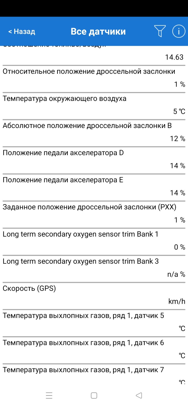

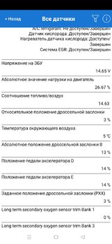

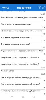

Евген48 29 003 Опубликовано: 10 ноября 2022 Поделиться Опубликовано: 10 ноября 2022 49 минут назад, Роман 73 сказал: Наверное я неправильно выразил свою мысль)) У меня точно нет второго датчика, а у Деда и первого нет Ща до деревни доехал, дроссель 1% Ссылка на сообщение
Роман 73 13 527 Опубликовано: 10 ноября 2022 Поделиться Опубликовано: 10 ноября 2022 1 час назад, Евген48 сказал: до деревни доехал, дроссель 1% Чистый значит Ссылка на сообщение
исламыч 5 503 Опубликовано: 11 ноября 2022 Поделиться Опубликовано: 11 ноября 2022 Роман 73 Евген48 вы на выключенном двигателе проверяете и ли как, что то сидел смотрел и 0 и 1% показывает, В11%- 11,25% кажет, после поездки смотрел) Ссылка на сообщение
