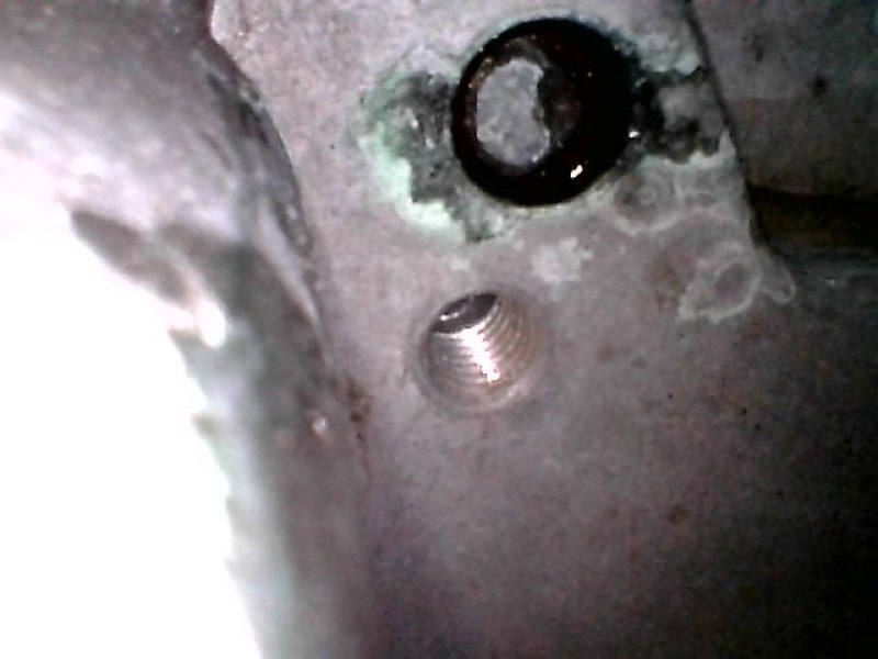

Rudik 25 Опубликовано: 13 января 2023 Поделиться Опубликовано: 13 января 2023 Евген48 Sportage72 Гарантия закончилась, оригинал в автодоке от 10 тысяч и не очень отзывы, возможно такой оригинал или как повезет. Выбирал между Gates и Mando, по цене +-. Заказал Gates 4800. Течь обнаружил случайно, появился сладкий запах испарения от антифриза, открыл капот и увидел, что по ходу вращения ремня мокрый зеленый след. Не грелась, температура в норме. Эндоскопом обнаружил течь из дренажного на помпе. Ссылка на сообщение

Rudik 25 Опубликовано: 13 января 2023 Поделиться Опубликовано: 13 января 2023 Евген48 Sportage72 Сам удивился, что на таком пробеге, данный узел вышел из строя. Смотря ютуб, на каком пробеге люди меняют, 150-200 тысяч. Дело случая. Ссылка на сообщение
Rudik 25 Опубликовано: 13 января 2023 Поделиться Опубликовано: 13 января 2023 13.01.2023 в 07:24, Евген48 сказал: Rudik много вытекло? Раскрыть Смотря по мокрому следу, кажется, что много, по факту почти сухой расширительный бачок. Ссылка на сообщение
