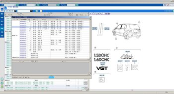

doktordugi 1 793 Опубликовано: 11 ноября 2023 Поделиться Опубликовано: 11 ноября 2023 TSL601 что у меня в мануале официальном от киамоторсрус к рио2 с g4ee было написано,то я Косте и говорю. С интернета можно картиночек хоть 20-50 ,хоть 0-16 Ссылка на сообщение
TSL601 360 Опубликовано: 11 ноября 2023 Поделиться Опубликовано: 11 ноября 2023 это не из интернета, это скриншот из оригинального каталога запчастей, а в мануалах на наш рынок херню всякую пишут кто во что горазд 3 Ссылка на сообщение
