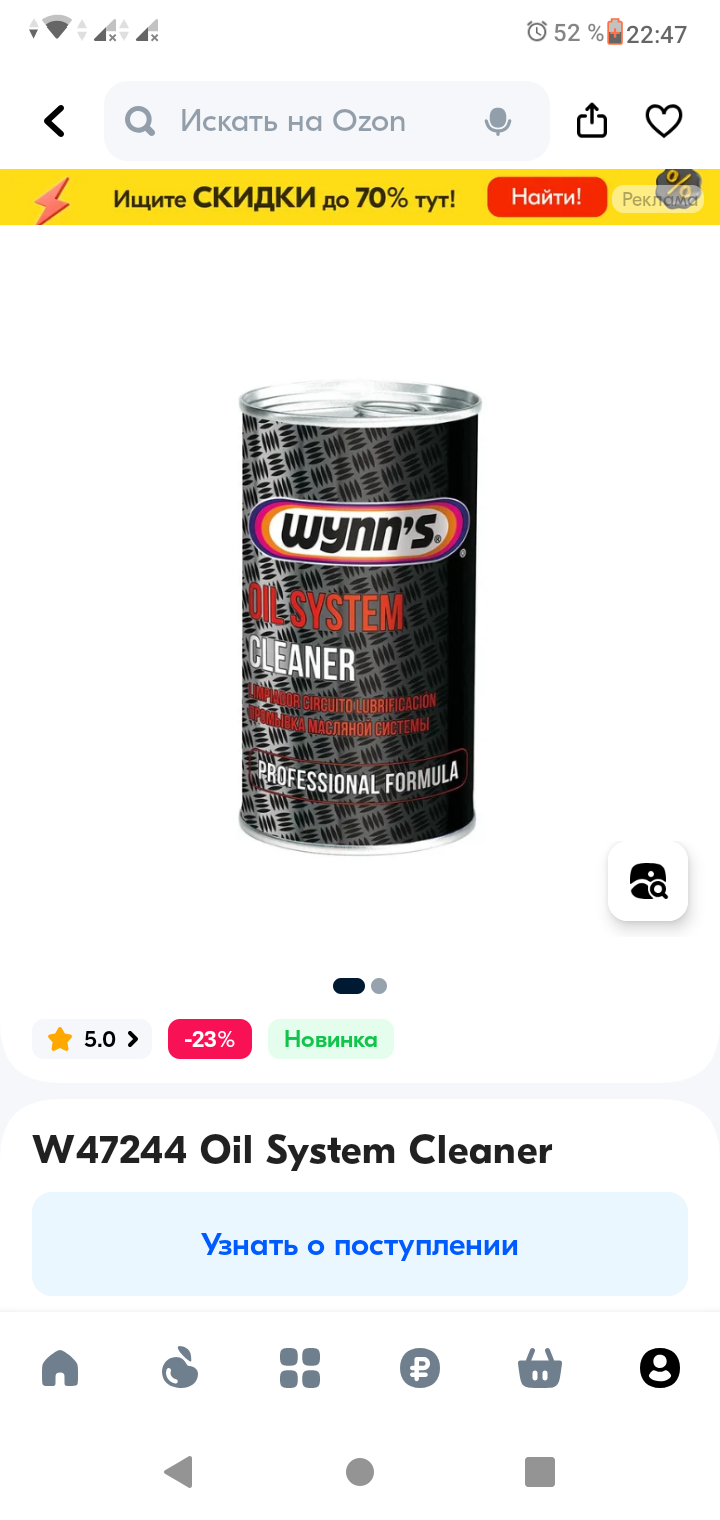

doktordugi 1 783 Опубликовано: 24 ноября 2023 Поделиться Опубликовано: 24 ноября 2023 Kalinidos да,смещен немного вправо. Ближе всего к защите трубка конденсора,так что лучше заглянуть туда. Сегодня слил синтек а5 5-30,промылся виннсом. Слилось довольно черное после 45 мч,от виннса масло превратилось в водичку. Теперь в моторе идеальная чистота,даже лака нет-глянул эндоскопом через слив картера и маслозаливную горловину. Залилось до макс отметки 3,7 литра,что впервые,раньше без промывки 3,5 залезало Ссылка на сообщение
Kalinidos 3 386 Опубликовано: 24 ноября 2023 Поделиться Опубликовано: 24 ноября 2023 doktordugi Сбросил защиту картера, вроде все целое. Ты какой Винс покупал? Ссылка на сообщение
doktordugi 1 783 Опубликовано: 24 ноября 2023 Поделиться Опубликовано: 24 ноября 2023 18 минут назад, Kalinidos сказал: doktordugi Сбросил защиту картера, вроде все целое. Ты какой Винс покупал? 1 Ссылка на сообщение
Дед Юрьевич 393 Опубликовано: 24 ноября 2023 Поделиться Опубликовано: 24 ноября 2023 doktordugi а до Винса был лак? Ссылка на сообщение
Kalinidos 3 386 Опубликовано: 24 ноября 2023 Поделиться Опубликовано: 24 ноября 2023 7 минут назад, doktordugi сказал: Хера себе 1800 руб можно синтеком и помыться Ссылка на сообщение
