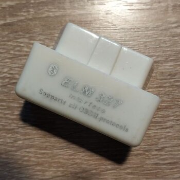

doktordugi 1 796 Опубликовано: 30 ноября 2023 Поделиться Опубликовано: 30 ноября 2023 чуваки-кто каким сканером пользуется?ELM блютусовский норм и с каким вариантом прошивки корректно работает? Ссылка на сообщение
to_to 1 243 Опубликовано: 30 ноября 2023 Поделиться Опубликовано: 30 ноября 2023 doktordugi , https://www.ozon.ru/product/bluetooth-avtoskaner-dlya-diagnostiki-avtomobilya-elm327-ver-1-5-obd2-android-882841832/?asb=fZ43l0L3PYZCH%2FJdFrWCKSt1rl1mn%2BzPvP%2FA6%2BE4M5nN46QmD3rhLWzHqhBBx7bK&asb2=oYCO3CsdVSVnh55-1TpOiriDE72ID8AaVs9Dp0GE2SzWlsWftxsaNTGEHvZ7gA9679WMQ5F2FarD5EoEFqhvzR8jwTSZJOrE4ghxky_QphskXHw5weVBUMi48BqJF6Bhqc25flTYebHGm2IsdXkapqN5XpPAAf--7uNPIsupnBc&avtc=1&avte=2&avts=1701356127&keywords=elm327+bluetooth карсканер купленный для прокачки тормозов и сброса адаптации коробаса + друган на полике что-то в опциях себе делал через него 1 Ссылка на сообщение
doktordugi 1 796 Опубликовано: 30 ноября 2023 Поделиться Опубликовано: 30 ноября 2023 to_to заказал себе 327 елм 1,5 версия с двойным чипом за 700 рэ-народ пишет на корею норм. А то в сервисе прочитать ошибку косарь,скинуть ошибку косарь-офигеть А прога какая на андроид нормальная? Ссылка на сообщение
YWU12V 2 232 Опубликовано: 30 ноября 2023 Поделиться Опубликовано: 30 ноября 2023 30.11.2023 в 13:18, doktordugi сказал: кто каким сканером пользуется? Раскрыть Прям заставил меня залезть в архив заказов АлиЭкспресс )) И уточнить, что я с 2014 года пользуюсь самой простой блюпуп ЕLMкой. 2 Ссылка на сообщение
to_to 1 243 Опубликовано: 30 ноября 2023 Поделиться Опубликовано: 30 ноября 2023 30.11.2023 в 15:17, doktordugi сказал: А прога какая на андроид нормальная? Раскрыть 30.11.2023 в 14:57, to_to сказал: карсканер купленный Раскрыть курить тут https://4pda.to/forum/index.php?showtopic=885383 и тут https://www.carscanner.info/ru/ 2 Ссылка на сообщение

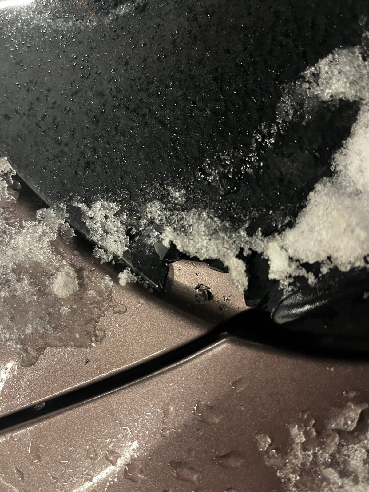

Kalinidos 3 386 Опубликовано: 4 декабря 2023 Поделиться Опубликовано: 4 декабря 2023 От льда лопнуло к херам заднее стекло, сегодня думаю нужно ехать менять Ссылка на сообщение
Pulser 2 744 Опубликовано: 4 декабря 2023 Поделиться Опубликовано: 4 декабря 2023 04.12.2023 в 05:46, Kalinidos сказал: От льда Раскрыть Прям вот точно от него? Может воздействие было какое? 1 Ссылка на сообщение
Kalinidos 3 386 Опубликовано: 4 декабря 2023 Поделиться Опубликовано: 4 декабря 2023 04.12.2023 в 06:04, Pulser сказал: Прям вот точно от него? Может воздействие было какое? Раскрыть Нет, воздействия точно не было, ехал неспеша по новой риге, хлопок и сеточка расползлась Ссылка на сообщение
doktordugi 1 796 Опубликовано: 4 декабря 2023 Поделиться Опубликовано: 4 декабря 2023 Kalinidos во прикол....ледышка забилась в паз походу ...и как раз перед самыми морозами. Куда поедешь менять? Ссылка на сообщение
vas12 1 133 Опубликовано: 4 декабря 2023 Поделиться Опубликовано: 4 декабря 2023 может всеж камушек прилетел Ссылка на сообщение
Kalinidos 3 386 Опубликовано: 4 декабря 2023 Поделиться Опубликовано: 4 декабря 2023 doktordugi Автостекла пеликан, под ключ 6700 руб потом тонировку еще нужно делать vas12 все может быть, но похоже на лед Ссылка на сообщение
