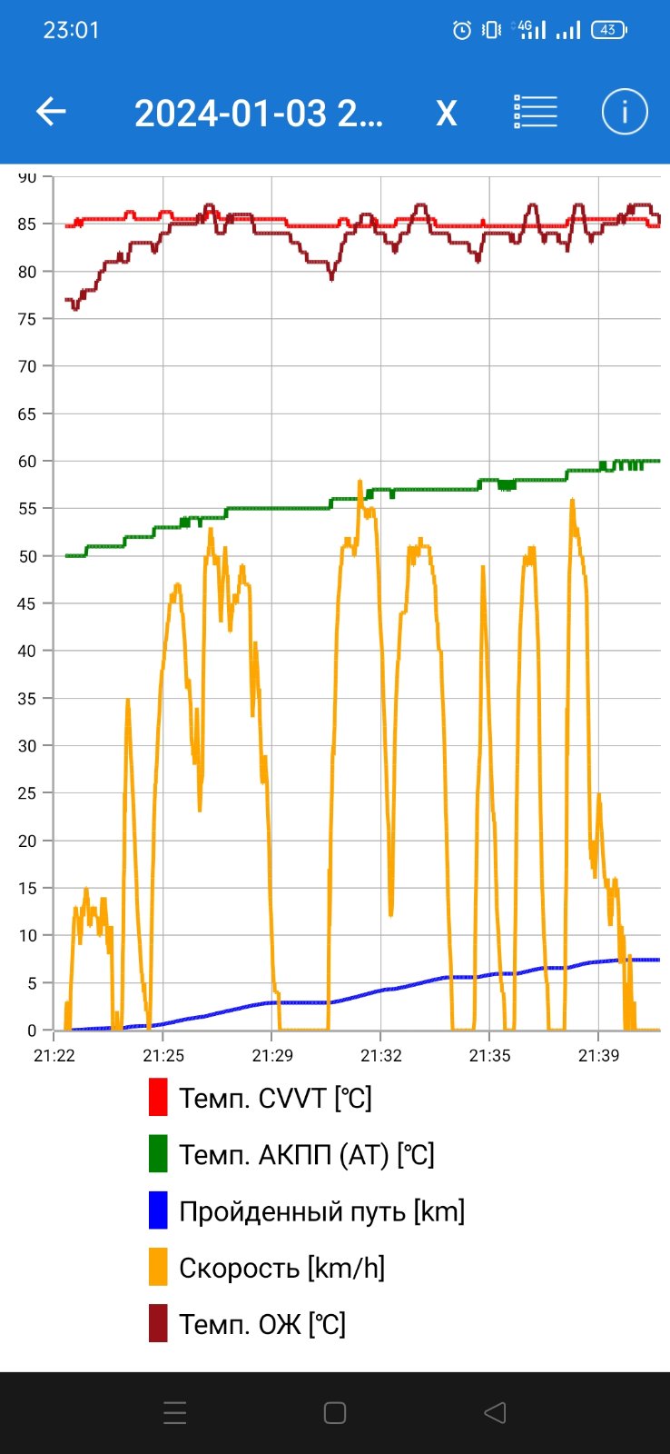

Евген48 29 042 Опубликовано: 3 января 2024 Поделиться Опубликовано: 3 января 2024 Сейчас вечером, минус 24гр, авто простояло около 6ч, прогрев около 10мин, потом по городу около 1.5км, потом на ХХ около 10мин., потом по городу около 4км, остановка на 5мин, после чего включил прогу, климат всегда на +26гр на 4 деления из 8. Думаю вполне норм темп. по городу. Ссылка на сообщение
