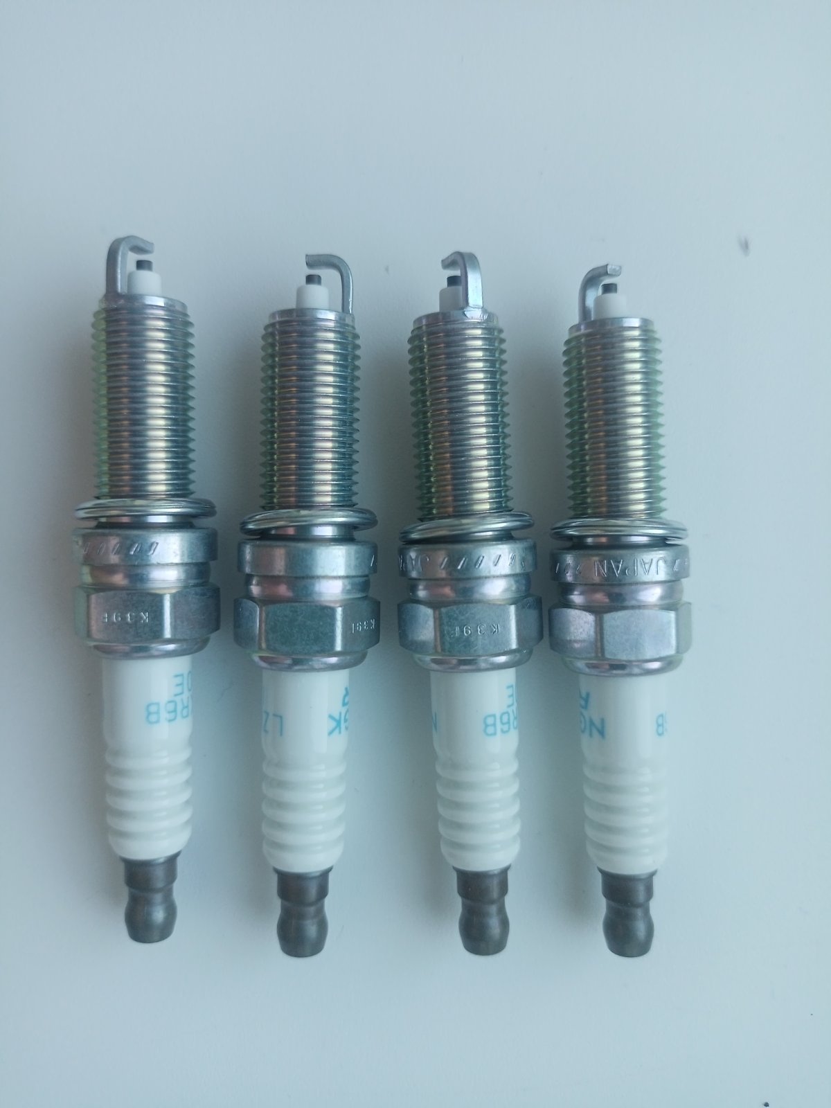

Евген48 29 236 Опубликовано: 26 декабря 2024 Поделиться Опубликовано: 26 декабря 2024 26.12.2024 в 14:59, Pulser сказал: Покупал кто-то такие свечи? Тут один на д2 утверждает что это паль. Три корейца у себя на ютубе утверждают что это норм свечи. Раскрыть Сфоткай пятак примыкания с катушкой. На корпусе должна быть надпись Japan (при этом на заводских 1578 её нет), кольцо не должно слазить с резьбы (только чуть сдвигаться +- пару мм), да, должна быть заводская белая пыль (но бывает что её так немного, что её некоторые не замечают). должны быть защитные картонки, зазор у всех должен быть одинаковый, хорошо бы замерить сопротивление, вес в районе 41гр. Ну, что вспомнил навскидку. п.с. на твоих свечах (на упаковке) есть китайские наклейки и по идеи они должны быть мэйд ин чайна, может это кого то смущает, ну хз, что сейчас с логистикой. Ссылка на сообщение

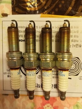

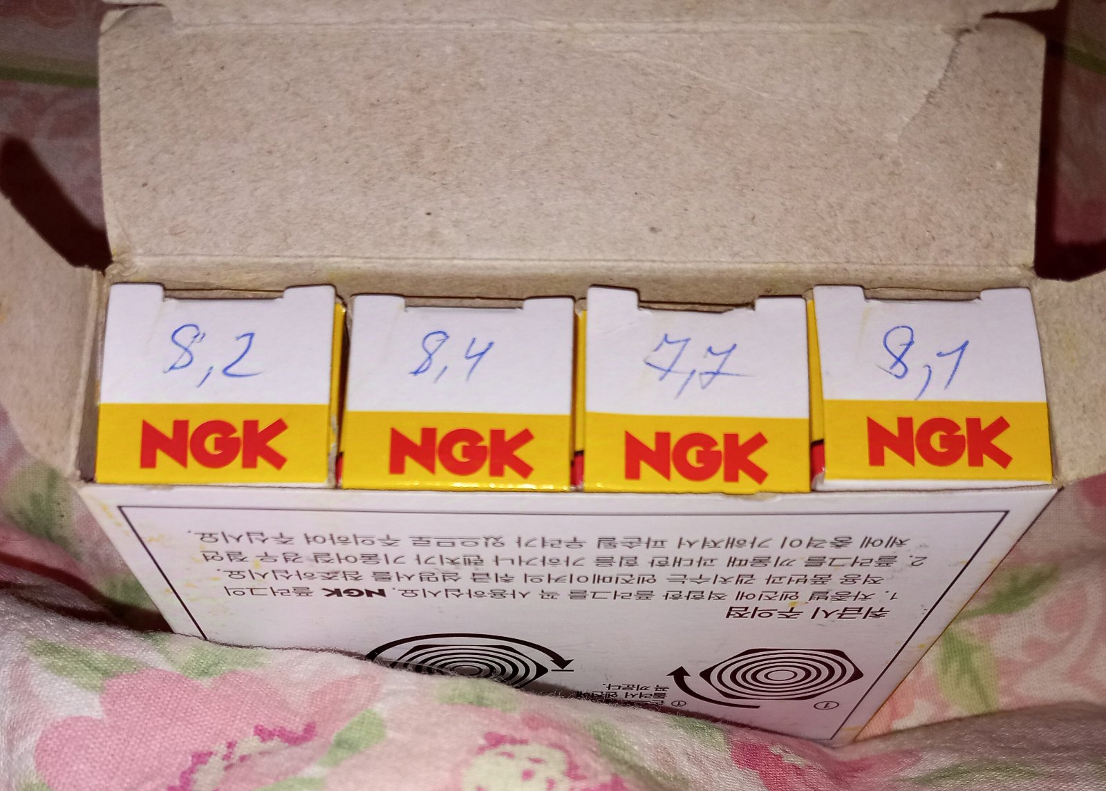

Роман 73 14 095 Опубликовано: 27 декабря 2024 Поделиться Опубликовано: 27 декабря 2024 (изменено) 26.12.2024 в 14:59, Pulser сказал: Покупал кто-то такие свечи? Тут один на д2 утверждает что это паль. Три корейца у себя на ютубе утверждают что это норм свечи. Раскрыть Мы покупали в октябре, на ОЗОНе, как раз у "Трёх корейцев", для РИО 1,6л. Старые прошли 30К (фото1,2) Сопротивление старых свечей - фото 3 Сопротивление новых (фото5). Откатали на новых около 5К, потом машинку поменяли на нового китайца (просто стечение обстоятельств). На новых свечах РИО работала ровно и ехала очень хорошо (динамично), это прям чувствовалось, особенно на трассе. Никаких замечаний к свечам от "Трёх корейцев" не было. Однозначно рекомендую к покупке Изменено 27 декабря 2024 пользователем Роман 73 1 Ссылка на сообщение
Pulser 2 905 Опубликовано: 27 декабря 2024 Поделиться Опубликовано: 27 декабря 2024 (изменено) Евген48 свечи в работе уже 7000 км, взвесить-хз, пятак сфоткать могу, но не сегодня. Джапан есть, рельефная, со слэшами. Мука чуть-чуть, но надо были всматриваться. Кольцо конечно не сваливается, это я сам сразу смотрел. Втулки на резьбу были. Зазор ровный. Сопротивление, емнип, 13 кОм. Ниже скрин из автодока. Я нашёл коробки из-под свечей и у меня куар ведёт на тот же сайт. Вот с этого момента у меня вопросы к свечам и появились. Может автодоку в его теме вопрос задать, чем там дело кончилось? Изменено 27 декабря 2024 пользователем Pulser Ссылка на сообщение
