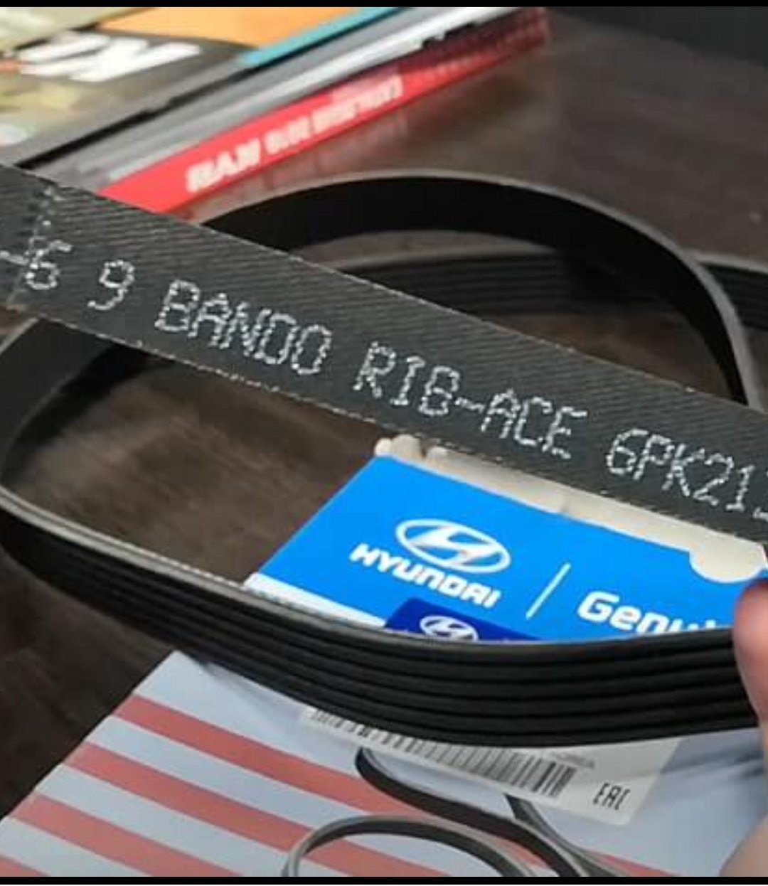

Дед Юрьевич 393 Опубликовано: 18 января Поделиться Опубликовано: 18 января 8 часов назад, Евген48 сказал: Если не трудно, и напомни пробег и возраст на момент замены. Пробег 184 000 , 2014г. В оригинале тех лет говорят Bando ставился. На моём ремне надпись стëрлась. 2 Ссылка на сообщение
