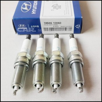

Евген48 29 070 Опубликовано: 13 января 2019 Поделиться Опубликовано: 13 января 2019 (изменено) Смотрел свечи на свой 1,6л. 1578 - по 160р., наткнулся на оригинальные иридиевые (они же нжк) по 260р. номер 18846 10060, жаба не победила, будем ставить иридий, заодно посмотрим есть ли цимус Изменено 13 января 2019 пользователем Евген 48 1 Ссылка на сообщение

Paulson 8 402 Опубликовано: 13 января 2019 Поделиться Опубликовано: 13 января 2019 42 минуты назад, Евген 48 сказал: Смотрел свечи на свой 1,6л. 1578 - по 160р., наткнулся на оригинальные иридиевые (они же нжк) по 260р. номер 18846 10060, жаба не победила, будем ставить иридий, заодно посмотрим есть ли цимус Вряд ли - ставил на Форда, цимуса не ощутил, снял - езжу на медных, иридиевые лежат про запас Ссылка на сообщение
Дед Юрьевич 393 Опубликовано: 13 января 2019 Поделиться Опубликовано: 13 января 2019 А ресурс у них такой же ,что у 1578? Ссылка на сообщение
Paulson 8 402 Опубликовано: 13 января 2019 Поделиться Опубликовано: 13 января 2019 (изменено) 14 минут назад, Дед Юрьевич сказал: А ресурс у них такой же ,что у 1578? Дед Юрьевич - ресурс-то у иридиевых должен быть больше, нежели у медных Точно не помню - но что-то вроде чуть ли не 100 ткм против 30 Изменено 13 января 2019 пользователем Paulson Ссылка на сообщение
Анатолий35 309 Опубликовано: 14 января 2019 Поделиться Опубликовано: 14 января 2019 1 час назад, Paulson сказал: Дед Юрьевич - ресурс-то у иридиевых должен быть больше, нежели у медных Точно не помню - но что-то вроде чуть ли не 100 ткм против 30 Так и есть, у себя менял свечи на 100 тыс. км и по состоянию они были ещё нормальными. Ссылка на сообщение
Iлья 200 Опубликовано: 14 января 2019 Поделиться Опубликовано: 14 января 2019 10 часов назад, Евген 48 сказал: Смотрел свечи на свой 1,6л. 1578 - по 160р., наткнулся на оригинальные иридиевые (они же нжк) по 260р. номер 18846 10060, жаба не победила, будем ставить иридий, заодно посмотрим есть ли цимус Очень подозрительно низкая цена для иридиевых свечей... Ссылка на сообщение
