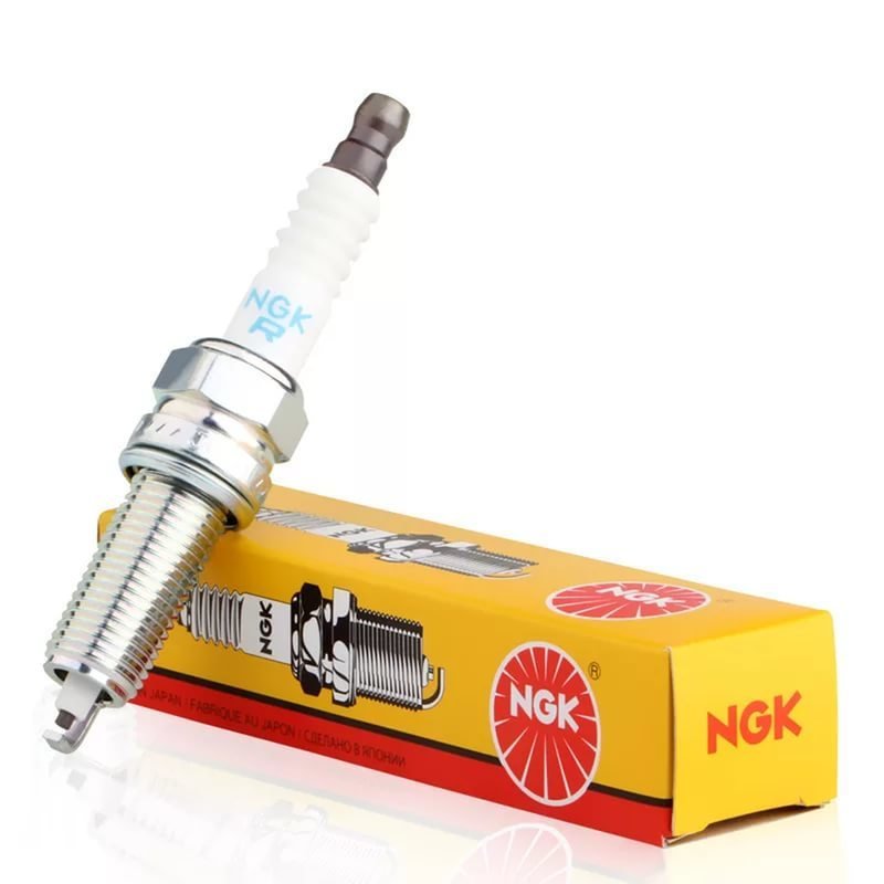

Sportage72 6 990 Опубликовано: 22 января 2019 Автор Поделиться Опубликовано: 22 января 2019 3 минуты назад, Kalinidos сказал: Большепробегов на ютубе выложил видос, говорит 1578 плохо ходят у него, 15 тысяч и все. чот думаю не в свечах дело читал такое мнение что именно оригинал корейский 18855-10060 плохо ходят, то есть NGK Made in Korea, а мол NGK Made in Japan нормально Ссылка на сообщение
Дед Юрьевич 393 Опубликовано: 22 января 2019 Поделиться Опубликовано: 22 января 2019 Sportage72 по каким артикулам Япония? Ссылка на сообщение
исламыч 5 503 Опубликовано: 22 января 2019 Поделиться Опубликовано: 22 января 2019 Дед Юрьевич япония, брал в автолавке 800 с копейками, можно в свободной продаже взять, если только цена устраивает, но заменил на иридий Ссылка на сообщение
Sportage72 6 990 Опубликовано: 22 января 2019 Автор Поделиться Опубликовано: 22 января 2019 (изменено) Только что, Дед Юрьевич сказал: Sportage72 по каким артикулам Япония? непосредственно по артикулу NGK 1578 (фото из интернета) P.S. Я брал в Emex у поставщика RUIS - официалы по свечкам NGK Изменено 22 января 2019 пользователем Sportage72 Ссылка на сообщение
Дед Юрьевич 393 Опубликовано: 22 января 2019 Поделиться Опубликовано: 22 января 2019 44 минуты назад, исламыч сказал: Дед Юрьевич япония, брал в автолавке 800 с копейками, можно в свободной продаже взять, если только цена устраивает, но заменил на иридий На оф сайте заменитель 1578 выдает v-line 49(91450) она особенная чем -то? Ссылка на сообщение
Дед Юрьевич 393 Опубликовано: 22 января 2019 Поделиться Опубликовано: 22 января 2019 Sportage72 извиняюсь перепутал(по старости).С завода стояли нгк ,а про Японию да,два раза 1578 заказывал и там Япония были.Видимо Корею не заказать...? Ссылка на сообщение
Евген48 29 070 Опубликовано: 22 января 2019 Поделиться Опубликовано: 22 января 2019 29 минут назад, Дед Юрьевич сказал: Видимо Корею не заказать...? Да, по артикулам нжк приходит Япония, ну мы так надеемся 2 часа назад, Kalinidos сказал: Большепробегов на ютубе выложил видос, говорит 1578 плохо ходят у него, 15 тысяч и все. чот думаю не в свечах дело Нет, не в свечах, эти нормально ходят, у меня заводские через 23000км. были норм, правда розоватые Ссылка на сообщение
