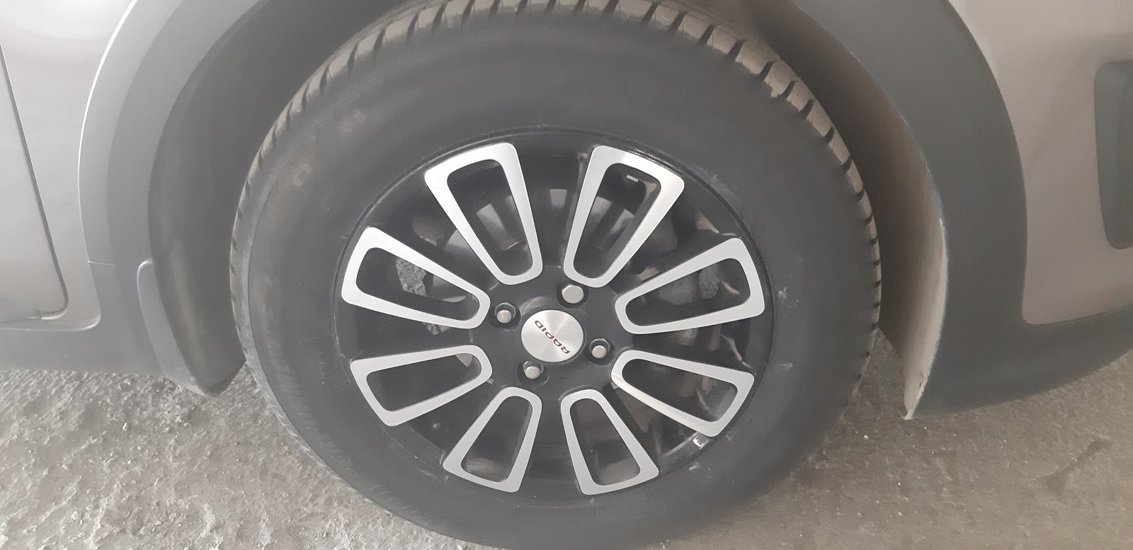

Kalinidos 3 502 Опубликовано: 21 апреля 2019 Поделиться Опубликовано: 21 апреля 2019 195/65 С запасом Ссылка на сообщение
исламыч 5 503 Опубликовано: 21 апреля 2019 Поделиться Опубликовано: 21 апреля 2019 Kalinidos запас запасом, а не отразится на ступичных Ссылка на сообщение
Kalinidos 3 502 Опубликовано: 21 апреля 2019 Поделиться Опубликовано: 21 апреля 2019 исламыч я вас умоляю... Это же не 235 профиль Ссылка на сообщение
Дед Юрьевич 393 Опубликовано: 22 апреля 2019 Поделиться Опубликовано: 22 апреля 2019 (изменено) Kalinidos а зачем?чтоб мягче было?Разгон чуть другой уже будет. Нестандартный размер отражается на стоимости шины.Ещё и не у каждого производителя имеется. Изменено 22 апреля 2019 пользователем Дед Юрьевич Ссылка на сообщение
Kalinidos 3 502 Опубликовано: 24 апреля 2019 Поделиться Опубликовано: 24 апреля 2019 Дед Юрьевич Дед Юрьевич Чуть выше и мягче. Разница в цене была 120р с покрышки. По расходу разницы не заметил Ссылка на сообщение
