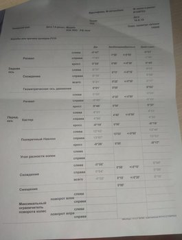

Sash'ok 188 Опубликовано: 19 июня 2019 Поделиться Опубликовано: 19 июня 2019 Всем привет, прошел ТО1 у дилера, делали развал-схождение, после этого руль смотрит немного влево, если ехать прямо, если ставить руль прямо машину уводит вправо, обращался повторно 2 раза, делали калибровку эур, разводят руками, говорят все в идеале, развал в норме, куда копать? Прикладываю распечатку, кто в теме, реально все идеально? Ссылка на сообщение
Iлья 200 Опубликовано: 19 июня 2019 Поделиться Опубликовано: 19 июня 2019 19.06.2019 в 06:25, rio18 сказал: после этого руль смотрит немного влево, если ехать прямо, если ставить руль прямо машину уводит вправо Раскрыть Тут без распечатки понятно, что это не идеально. Это вообще плохо. 1 Ссылка на сообщение
Sash'ok 188 Опубликовано: 19 июня 2019 Поделиться Опубликовано: 19 июня 2019 Iлья куда копать? Обратиться к другим специалистам? Ссылка на сообщение
Sportage72 6 991 Опубликовано: 19 июня 2019 Автор Поделиться Опубликовано: 19 июня 2019 19.06.2019 в 07:26, Iлья сказал: Тут без распечатки понятно, что это не идеально. Это вообще плохо. Раскрыть да попробуй к каким нибудь проверенным сторонним специалистам заехать, город у вас большой, думаю такие найдутся я например у себя знаю кто офигенно сход развал делает и в случае чего подскажет почему не выходит, что менять, куда копать 1 Ссылка на сообщение
FSanek 1 241 Опубликовано: 19 июня 2019 Поделиться Опубликовано: 19 июня 2019 rio18 , руль хреново закрепили при процедурах, имхо. 1 Ссылка на сообщение
Sportage72 6 991 Опубликовано: 19 июня 2019 Автор Поделиться Опубликовано: 19 июня 2019 19.06.2019 в 09:19, FSanek сказал: rio18 , руль хреново закрепили при процедурах, имхо. Раскрыть да кстати возможно и так что 0 руля не поймали 1 Ссылка на сообщение
FSanek 1 241 Опубликовано: 19 июня 2019 Поделиться Опубликовано: 19 июня 2019 (изменено) Sportage72 , вот как пить дать! За кой вообще развал\схождение делать на ТО 1? Проверили бы для галочки и успокоились... А мож и накрутили уже чего, может и стенд подвирает\разрегулирован. Изменено 19 июня 2019 пользователем FSanek Ссылка на сообщение
Sportage72 6 991 Опубликовано: 19 июня 2019 Автор Поделиться Опубликовано: 19 июня 2019 19.06.2019 в 09:30, FSanek сказал: Sportage72 , вот как пить дать! За кой вообще развал\схождение делать на ТО 0? Проверили бы для галочки и успокоились... Раскрыть непонятно, 20тыс с новья уже наездил, никто не лез так сход-развал в порядке Ссылка на сообщение
FSanek 1 241 Опубликовано: 19 июня 2019 Поделиться Опубликовано: 19 июня 2019 (изменено) rio18 , покажите распечатку в более менее серьезном шиномонтаже, где есть подобная процедура, если что не так вам пальцем сразу в цифирки ткнут. Могу посоветовать. Изменено 19 июня 2019 пользователем FSanek Ссылка на сообщение
Sash'ok 188 Опубликовано: 19 июня 2019 Поделиться Опубликовано: 19 июня 2019 FSanek если не сложно, где? Ссылка на сообщение
FSanek 1 241 Опубликовано: 19 июня 2019 Поделиться Опубликовано: 19 июня 2019 Sportage72 , брата так два раза на неисправный стенд загоняли, голову морочили, пока в другом месте пальцем не ткнули в распечатку. Ссылка на сообщение
