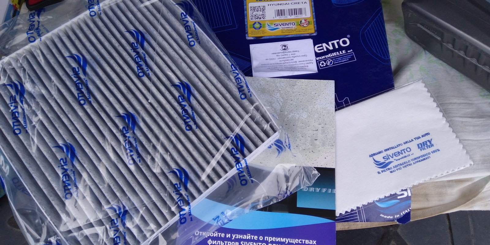

Евген48 29 219 Опубликовано: 22 января 2020 Поделиться Опубликовано: 22 января 2020 Sportage72 я уже в другой теме предлагал распилить клапан, но что то желающих нет Заказал салонник (угольный), оказался реально Италия, комплектация огонь, в целофанчике, буклетик, и даже замшевая тряпочка, первый раз такое вижу. Ссылка на сообщение
FSanek 1 241 Опубликовано: 23 января 2020 Поделиться Опубликовано: 23 января 2020 Евген 48 , добрый день, номерочком поделитесь, товарищу в Крету Ссылка на сообщение
Евген48 29 219 Опубликовано: 23 января 2020 Поделиться Опубликовано: 23 января 2020 23.01.2020 в 08:03, FSanek сказал: Евген 48 , добрый день, номерочком поделитесь, товарищу в Крету Раскрыть G435 фирма SIVENTO https://sivento.it/ 1 Ссылка на сообщение
