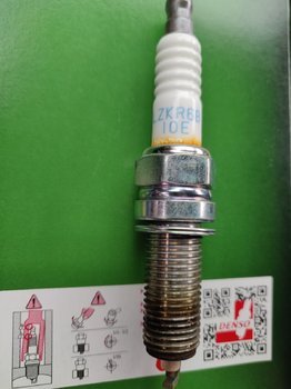

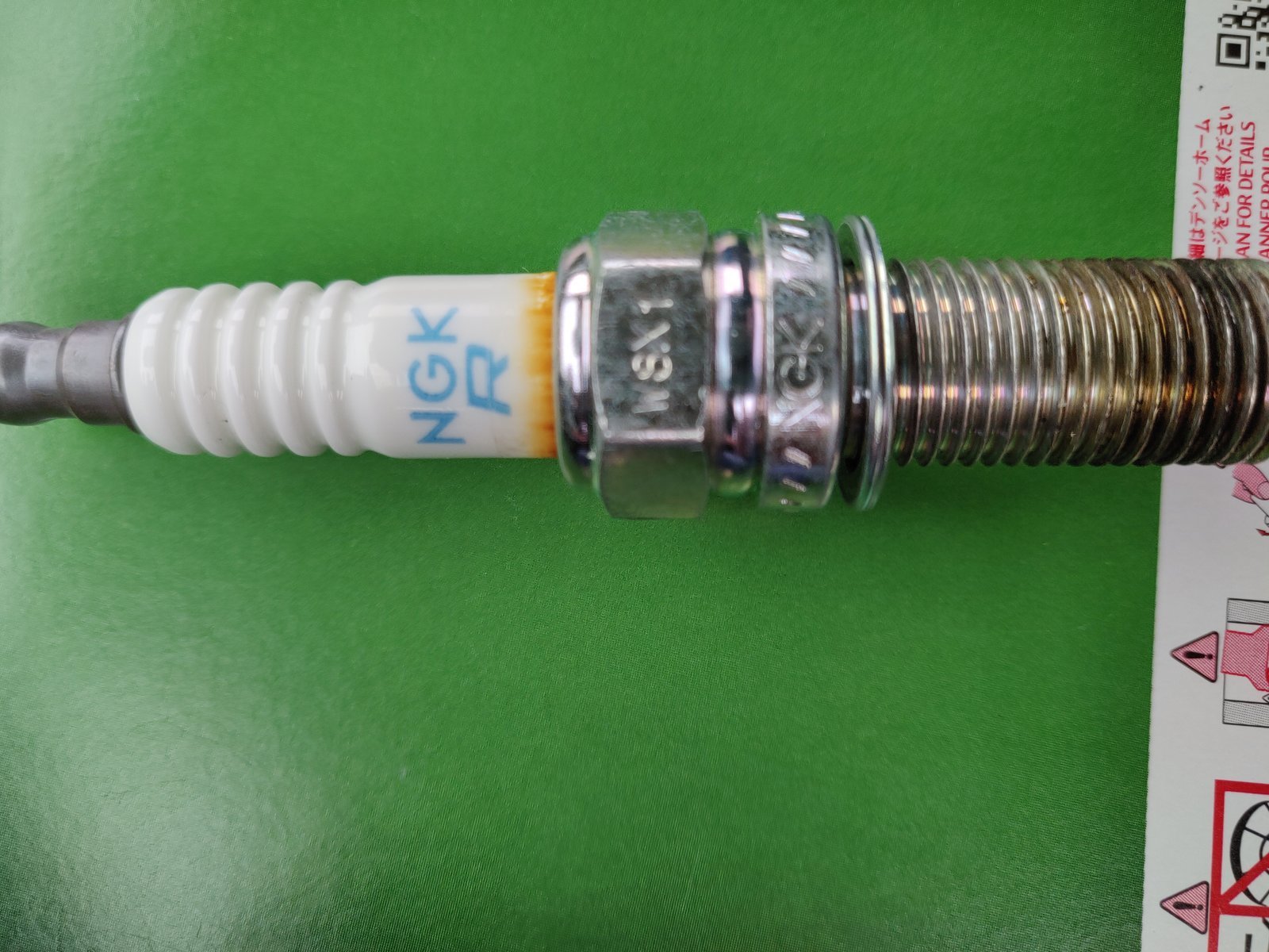

GlobalPredictor 3 Опубликовано: 21 февраля 2020 Поделиться Опубликовано: 21 февраля 2020 Итак. Свечи подошли идеально. Артикул VXUH22I. Выкладываю фото оригинальных свечей которые шли с завода. Ссылка на сообщение

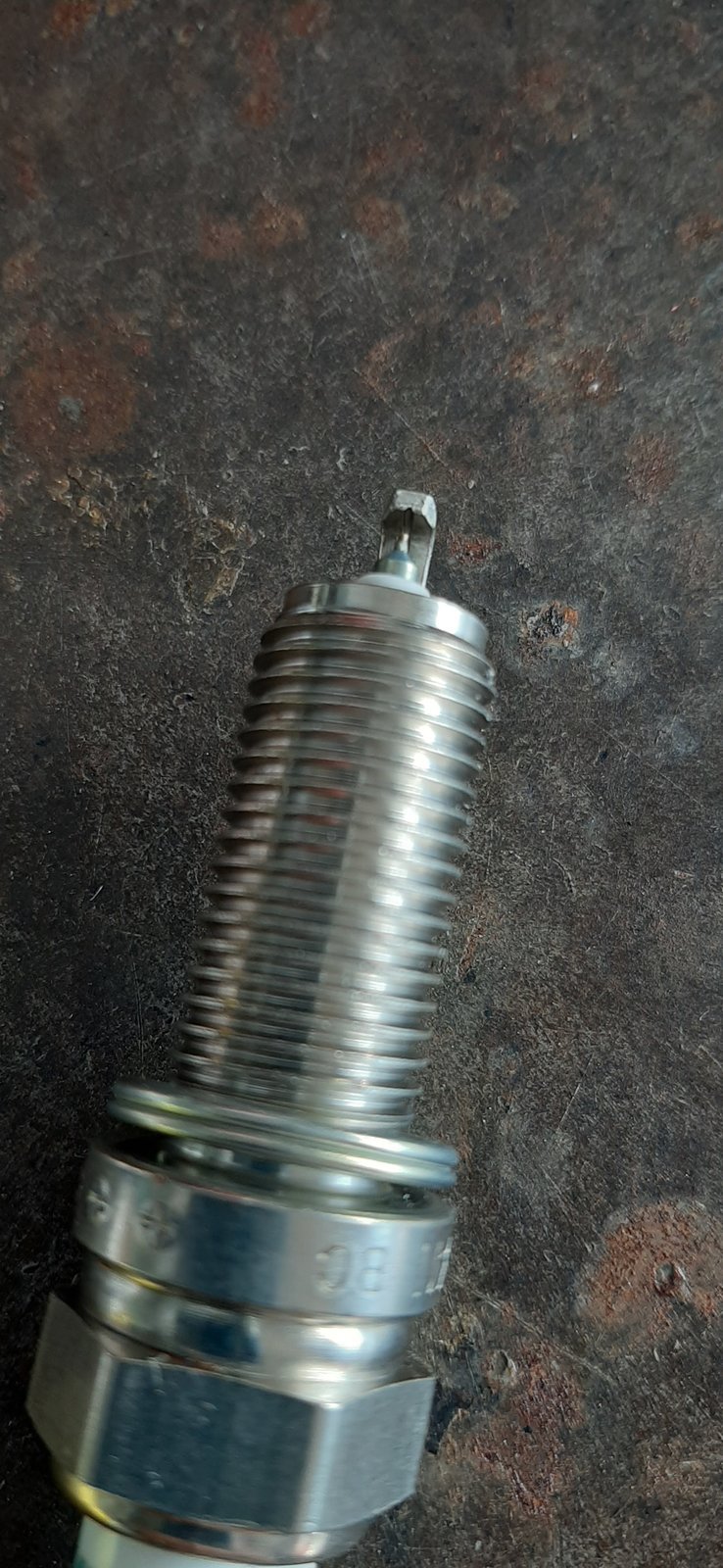

исламыч 5 503 Опубликовано: 21 февраля 2020 Поделиться Опубликовано: 21 февраля 2020 FSanek денсо, боковой электрод без пайки, просто вырез треугольный, час точно не скажу, в гараже лежат, ,kroshka4aplin ты на таких ездил, напомни марку Ссылка на сообщение
FSanek 1 241 Опубликовано: 21 февраля 2020 Поделиться Опубликовано: 21 февраля 2020 исламыч 21.02.2020 в 15:46, исламыч сказал: в гараже лежат, Раскрыть если не сложно , точнее.. Спасибо. Ссылка на сообщение
исламыч 5 503 Опубликовано: 21 февраля 2020 Поделиться Опубликовано: 21 февраля 2020 FSanek только завтра 1 Ссылка на сообщение
Евген48 29 224 Опубликовано: 21 февраля 2020 Поделиться Опубликовано: 21 февраля 2020 исламыч ты про эти, которые у меня стоят? 1884610060 HYUNDAI/KIA 1 Ссылка на сообщение
kroshka4aplin 137 Опубликовано: 22 февраля 2020 Поделиться Опубликовано: 22 февраля 2020 исламыч у меня были denso IXUH22I, прошли год и 30000 км, и что-то они мне не понравились поменял на родные 1884610060 HYUNDAI/KIA, весной гляну как они, если без нашлепки на боковом электроде, то они не сильно дольше обычных живут, только более стабильную искру дают. Ссылка на сообщение

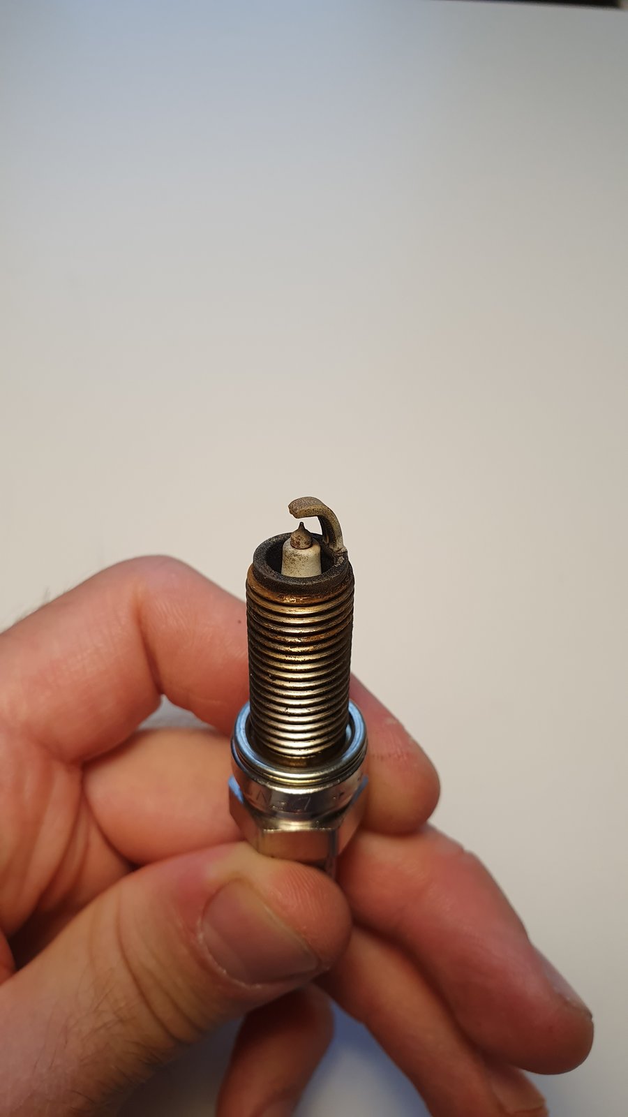

исламыч 5 503 Опубликовано: 22 февраля 2020 Поделиться Опубликовано: 22 февраля 2020 kroshka4aplin у меня купленные тоже такие, и одна напайка кривая, надо с нашлепкой брать) Ссылка на сообщение
исламыч 5 503 Опубликовано: 23 февраля 2020 Поделиться Опубликовано: 23 февраля 2020 21.02.2020 в 15:57, FSanek сказал: исламыч если не сложно , точнее.. Спасибо. Раскрыть 1 Ссылка на сообщение
kroshka4aplin 137 Опубликовано: 23 февраля 2020 Поделиться Опубликовано: 23 февраля 2020 исламыч мне вот кривость тоже не очень понравилась, я правда когда ставил это не заметил Показать содержимое Ссылка на сообщение
исламыч 5 503 Опубликовано: 23 февраля 2020 Поделиться Опубликовано: 23 февраля 2020 kroshka4aplin по ходу, у них, всегда так, одна кривая))) Ссылка на сообщение

2112 322 Опубликовано: 13 марта 2020 Поделиться Опубликовано: 13 марта 2020 21.02.2020 в 08:31, GlobalPredictor сказал: Выкладываю фото оригинальных свечей которые шли с завода. Раскрыть у оригинальных NGK LZKR6B-10E зазор 1,0 мм иридий NGK SILZKR6B-10E зазор 1,0мм Denso VXUHI22 - 0,9 мм Ссылка на сообщение
