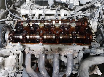

Сразу скажу пробег родной, машина в семье с салона.
Сегодня менял компенсаторы, очень опечалился видом.
Дилеры лили мобил-1 5w40. Замена ровно раз 10 000км была.
После 20 000 перешёл на мобил-1 5W50 с заменой также раз в 10 000км. Расхода масла небыло вообще, о замены до замены.
В районе 50-60 000км. пробега нарвался на контрафакт в -20С замёрзло, даже стартер не проворачивал. Сменил масло и после этого случая начался жор масла.
После перешёл на LM Synthoil High Tech 5W-40 брал только у официалов в городе чтоб не контрафакт (дорого но лучше так). Расход масла был около 1-1.5л  между заменами. Смена масла также раз в 10 000км.
Вот его и тестил даже
Весной прошлого года решено было перебраться на LM Synthoil High Tech 5W-30 с заменой каждые 5000км + перед каждой заменой LM Oil-Schlamm-Spulung.
2 замены по 5000км и крайняя замена проехал только 2500км всё также с промыкой LM Oil-Schlamm-Spulung масло очень быстро почернело.
Зимой конечно с автозапусками регулярными на прогрев перед поездкой, по этой причине и было решено перейти на интервал в 5000км.
Машина едет нормально, тяга бодрая. Бензин Лукоил (не франшиза) 95, по лету иногда 100 лью, машина становится ракетой ну и расход бензина гораздо меньше на 100 ке )) Свечи иридий IK16.
Вот что я увидел, печаль беда. Сейчас установлены новые компенсаторы и залил масло NGN NORD 5W30. Тишинааа, компенсаторы не стучат.
И как это отмывать без разборки?
Изменено пользователем Vitek72rus

Типичная картина для акцента. Использование масел, склонных к полимеризации. Один раз видел только чистый мотор акцента. Там человек на полусини ездил со сменой раз в 5 тыс и минералке еннос летом.

Легко. Эта грязь запросто может забить тебе масло канал, и фильтр тут не поможет. Поршня выглядят ещё хуже и кольца(возможно и дренаж) давно уже забиты. Отсюда и масложор.
Попадая между парами трения может отставлять риски.
Это при условии, что её содрет с мотора. А как известно, масло не моет, поэтому ничего такого не произойдет без использования химии.
но конкретно в этом моторе есть масложер. Так что возможно мытье поможет.
Не не надо сдирать с мотора. Она уже внутри каналов. Масло-моет. Не моет лиш то, что склонно к полимеризации.
Масло моет мягкие отложения, натворят в себе, и под давлением смывает отложения. Но как стиральный порошек оно точно не работает.
И не должно. Для этого есть растворители.
