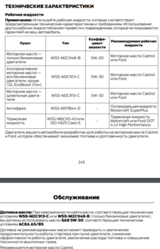

А по допускам что в мануале прописано? Ford WSS-M2C:913D ?

Вот скрин из руководства по эксплуатации.

Дело в том что у вас нет в рекомендации Ford WSS-M2C-948-B
вот такие масла.

У вас в мануале конкретно прописано Ford WSS-M2C-913-С а это вот такие масла:

Но ведь в описании масел из первой части указано что оно может применяться для WSS-M2C-913-С. Может просто в мануале устаревшая информация, все машину начали продавать давно..
Возможно допуски Ford WSS-M2C-948-B просто более свежие и строгие(что будет только лучше для мотора? или нет?)
