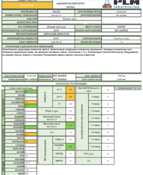

0W-30 это рекомендованное? Чёт не уверен что оно этому движку подходит. Много всего, хоть и двиг новый.
Что-то как-то комментарий не сильно хорошо написали.
Во что, отбирали пробу? (емкость была сухая?)
В топливо какие либо присадки добавляли? Смотрю калий в масле...
я так понимаю вязкость при 100 у меня одного вызывает вопросы?
Тут любая вязкость вызывает вопросы, при таком топливе, и таком пробеге вязкость не должна была так упасть, если конечно не было перегрева или чего более серьезного.

1 час назад, RUSNAC сказал:
Да, 0W-30 льют дилеры на ТО. Да вот я и в задумчивости, почему столько всего в новом двигателе.
1 час назад, Orlovich сказал:
Да, емкость была сухая. Специально для отбора купленная пустая пластиковая бутылка.
Изменено пользователем lelikovas
55 минут назад, torcon сказал:
Нет. Все заправки только на Газпромнефть или в Москве или в Питере.
27 минут назад, Orlovich сказал:
Перегрева не было. Езжу крайне спокойно.

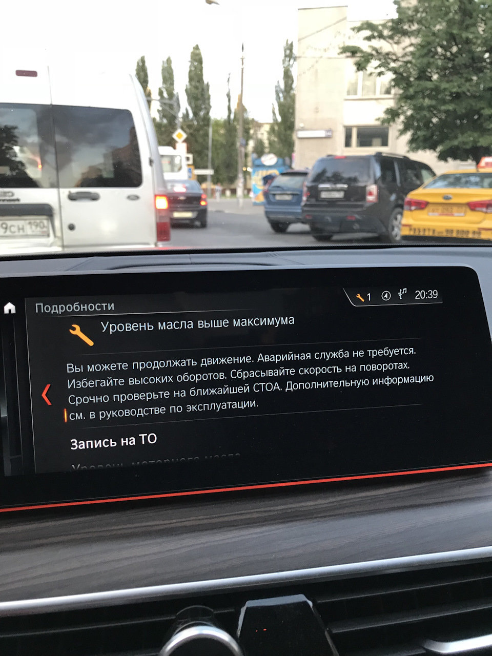

Вообще почему я затеял всю эту историю с анализом масла. Машина 7000 км (через 7000 км после ТО у дилера)  назад выдала ошибку, что превышен уровень масла. Проверил щупом, да, масло выше уровня. Съездил к дилеру, они поменяли масло, прошили свежее ПО. Но осадочек в душе остался, что вряд ли повышение уровня масла можно убрать программно. Поэтому отъездив еще 7000 на новом масле и сдал его на анализ. Вообще производитель признает, что есть попадание дизеля в масло на этой модели ("Попало дизтопливо в масло? Не проблема — PuMA подскажет дилеру" - пост на drive2.ru есть).
13 минут назад, Orlovich сказал:
Ведь это мало?
Оно самое
11 минут назад, Нитро сказал:
А до этого что было залито ..?
Точно такое же. Все по регламенту ТО :)
22 минуты назад, lelikovas сказал:
При таких раскладах, у Вас автомобиль льет больше топлива чем показывает тест (сказывается то что вы отобрали с горячего движка).
Фактически если смотреть на сам метод D8004 - легкие фракции топлива летят под воздействием ультразвука и их улавливает детектор, в вашем случае легких считай не было, но по факту есть более тяжелые фракции (звучит как дичь, но если провести хроматографию определение цифра может быть больше).
