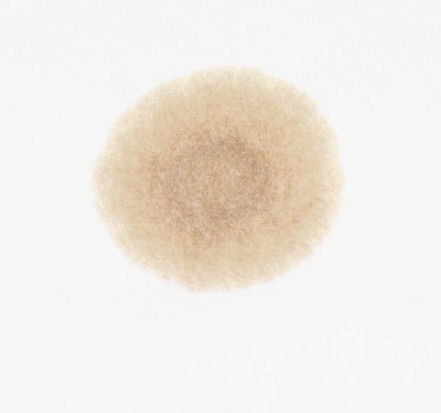

Плисс, перед сменой масла, сделай капельную и выложь. Посмотрим предельность состояния,  есть ли у тебя смысл увеличивать до 11 т. км.
А так показательно, что значит на одном масле круглогодично, за что я всегда агитирую. :good:

Надо еще изучить как этот капельный правильно делать, масло как раз завтра менять собираюсь, пробег 10500 км. уже :pardon:
SpeeDriver, там не сложно, минимум инструмента, перчатки х\б и желание, ну еще кисть с длинной ручкой, все делается сверху.
2 часа назад, SpeeDriver сказал:
Сложного ни чего, главное аккуратно капнуть , не мазнуть (на офисную бумагу капли 4-и с промежутком 6 - 8 см. и выбери наиболее удачную)
13 часов назад, Aleksszlat сказал:
Ну вот что-то получилось.
D=31мм., d=13мм.
ДС=0,824, норма вроде? или нет?
1 час назад, SpeeDriver сказал:
D=31мм., d=13мм.
Ядро уже начало распадаться, масло начинает деградировать. Менять и ещё раз менять...
