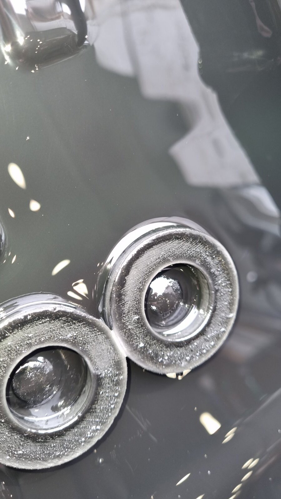

aleksvt покупал у Optovik оригинал NS3 три пятёрки, мне отдал по 3100 за 5л , залил его в прошлом году со снятием поддона и чисткой магнитов , в этом году слил 4,5л и подсвежил , кстати после пробегп 50т.км на Оавеноле износ был не большим за три года , на магнитах металлической пыли было мало 20210904_114655.thumb.jpg.47fc487dfb2ea5e433c6b51a9443bd7c.jpg20210904_114646.thumb.jpg.4d9650894ca7a54fe158a906f6c06117.jpg20210904_110706.thumb.jpg.102818348d7759469a5197f8ac5c132b.jpg20210904_140004.thumb.jpg.6e9f792e38a5b2fa0b107ceb564bcb55.jpg
12 часов назад, aleksvt сказал:
Projector фильтр то прям чистенький) А Вы ns–3 льете?
Да , после анализа Равенола NS2 увидел что там вязкость 6.2sst как у NS3 , по этому купил его , зимой более жидкое лучше и экономичное , летом мониторил температуру жижи в варике , в основном 74-78С , больше 84С я не видел , так что летом особой разницы не вижу между жижами NS2 и NS3
