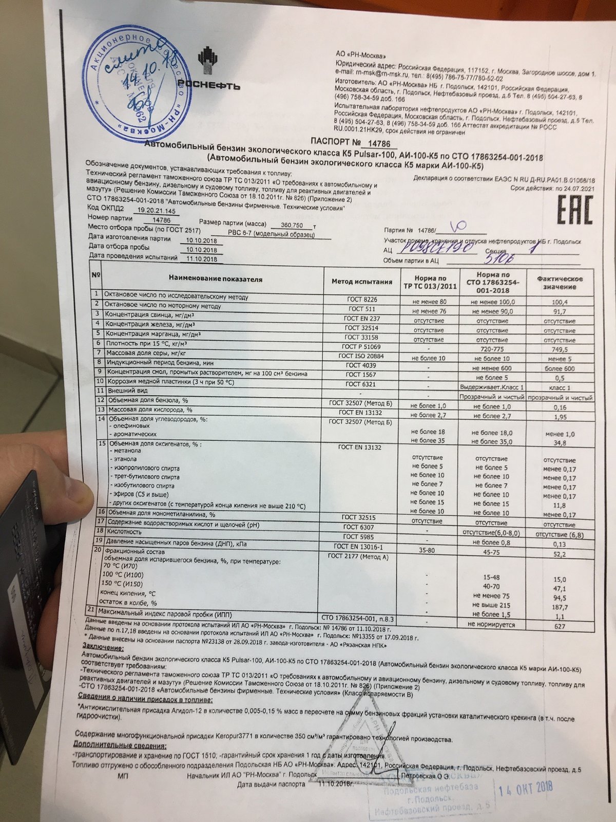

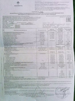

Ивантеевка. До нового года еще была ТНК. Теперь Роснефть. Свежая партия, проходняк там низкий.
По-моему, самая дешевая сотка в столичном регионе (как и дизель).
ОЧМ и оксигенаты ниже обычного. Хорошая Ткк. И70 -.)
Изменено пользователем buzz
