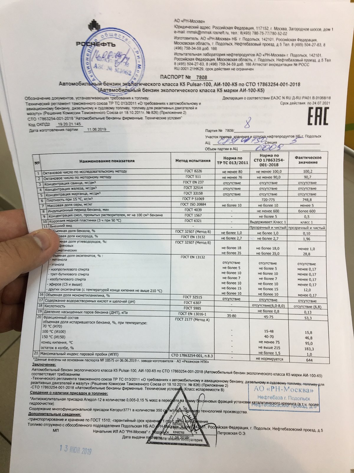

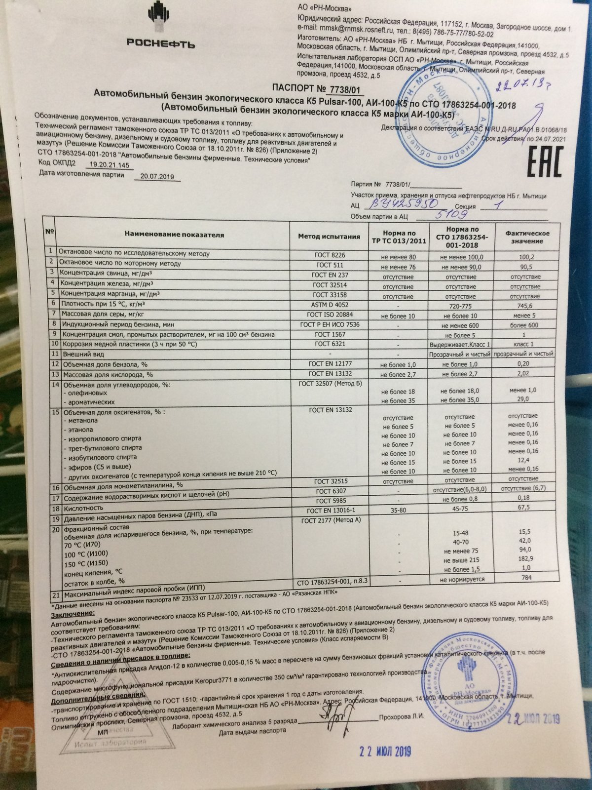

свежий 100 с нормальной днп для лета, но не доваренным испарением (по хартии)
у конкурентов пока такой днп нет!
заправка на обручева

Только что, IliaP. сказал:
И арены, арены непульсаровские! В мытищах помыли бочку, судя по всему.
buzz подольская же нефтебаза
на сабже летит фиеста отлично, не в пример shell vpr/гпн g-drive 100
так что ДНП очень важный фактор, хоть и фракционный состав не идеал.
может на БП поставляются лучше партии? надо заскочить, проверить.
также наблюдение-стрелка тахометра стоит на сабже в отличие от шелл vpr .  на шелл vpr чуть колебалась при выжатом сцеплении и заводилась с чуть дольше работающим стартером и единожды check на секунду загорался.

14 часов назад, IliaP. сказал:
Ступил. Увидел низкие арены не в Туле или Воронеж и всё смешалось сразу.))
Те же самые, только с басф.
У меня ровно наоборот. При переходе с ВПР на РН100 сразу стала дольше крутить и колбасить на холостых. И чек был всего один за всё время. Как раз в этот самый момент.
