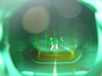

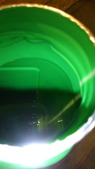

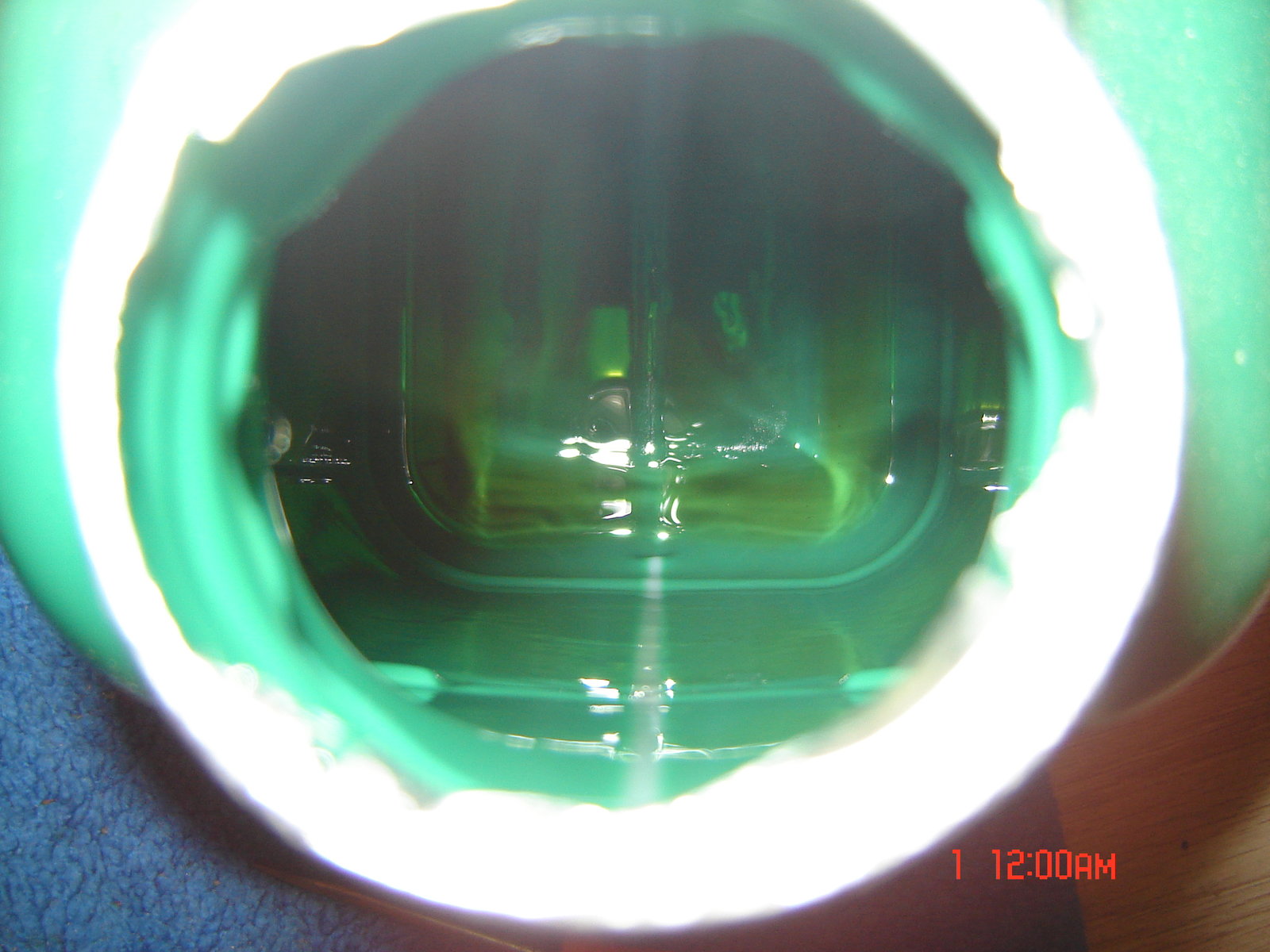

Сейчас перелил масло из 164 партии в другую канистру, не взбалтывал, в канистре от Татнефти все чисто, осадка нет. Через пару часов перелью обратно и проверю, для верности.

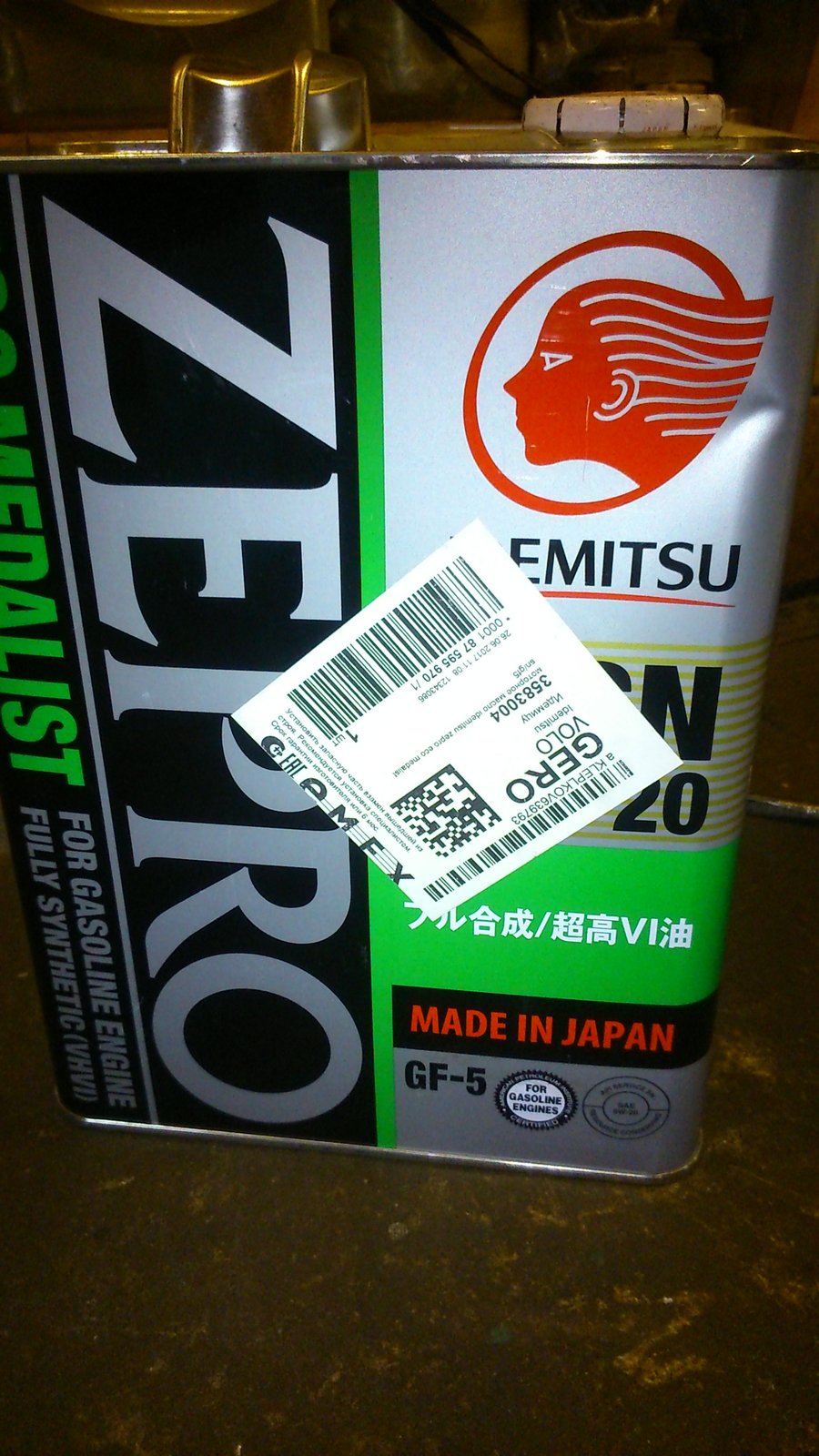

Такой осадок в отработаном масляном фильтре просто потеряется. Посмотрел свои пустые тары 121, 122 и 163 партии. На дне различим осадок коричневого цвета. Посмотрел в жестебанку Идемитсу, которая стоит уже 3ий год. Так там масло зеленое(эко медалист - с горой молибдена которое) прозрачное. Ни намека на какой либо осадок. Как будто только что замешанное.

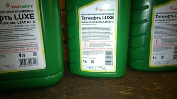

Видел осадок на дне канистры татнефть ультра-оптима 5w30. Могу выложить фото канистры. Дату выпуска и номер партии.
  17.08.2018 в 19:24, sibir сказал:
Раскрыть
Валяй , а мы посмотрим , тема то для всех масел татнефть :)

Я сегодня перелил татнефть в металлическую канистру от кикс, пусть ночь постоит, утром с него перелью обратно в канистру татнефти и посмотрю, что останется на дне металлической канистры

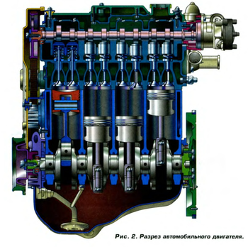

Интересно, если частицы абразива проходят через фильтрующий элемент фильтра, то они получается настолько малы, что  вреда мотору те частицы нанести не могут? А все крупные, которые могут навредить задержаться фильтром
Изменено пользователем ОлегМурманск
ОлегМурманск интересно , а фильтр стоит в системе до колена или после , если мне не изменяет память (поправьте если что) , то колено  "купается" в картере ?

DRON 33 колено вроде да, в масле и разбрызгиванием, но вкладыши и все остальное давлением от насоса и потом, масло все равно пройдет через фильтр, оно постоянно циркулирует и очищается.
