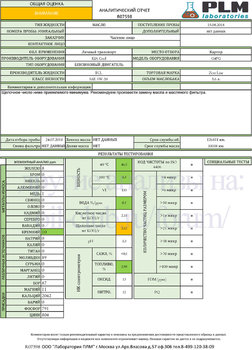

Масло отработало хорошо. Но и моточасов не так много. Лишний раз увидели, что среднересурсный ILSAC отрабатывает нормально, если интервал не шкалить.
PLM после перекалибровки тоже выдает вменяемые результаты.
Да сменил вовремя, 200мч и хорош, двигатель убил. Нитрация вон высокая стала рост +7. :) По износу ок.
Снова топливо в масле. Лето, жара, трасса 80% - топлива все равно прилично. Думаю, это тяжелые фракции, которые копятся за пробег.
Теперь точно спокоен за 20-ки на жаркой трассе. И интервал для смены удобный)))
Изменено пользователем stranger
Слил почти свежее масло :crazy:
А почему такой перекос с данными по свежему маслу?
Молибден +15%
Фосфор +12%
Цинк - 6%
Я это ещё могу понять, как сработка + погрешность измерений + влияние несливаемого остатка прежнего масла.
Но куда делся Бор, при том, что Кальций весь сохранился?
1 минуту назад, Strelec сказал:
Молибден +15%
Фосфор +12%
Цинк - 6%
Я думаю это ещё остаток от Тотала ХКС остался.
Хотя , наверно, это уже не впервой. Предыдущий анализ Зика на этой же машине точно так же показал существенный рост всех элементов, кроме Бора, который упал в два раза.
Strelec, Бор стабильно и прилично падает с пробегом. Основная причина разницы в элементах - перекалибровка анализатора в PLM.
Изменено пользователем Dimmy
Серьезная сработка бора с 205 до 87ppm говорит о том, что масло хоть и по трассе, но работало свои 200мч.
pH тоже 5.3 уже околокислый. Мне кажется тут нельзя сказать что масло прямо уж свежим слилось. Я бы сказал оно выжато серьезно :)
Кстати да раньше же PLM бор немного ниже показывала чем остальные, сейчас похоже стало как надо. Ну и молибден от Total Quartz 9000 HKS G-310 5W30 может перекочевать через смену запросто, он долго потом от деталей отмывается видимо. Не первый раз вижу в отработках после масел с "много молибдена" след идет не одну, а пару смен...
PLM раньше и Молибден занижала. А сейчас, видимо, реальный уровень показывает. Сомневаюсь, что через смену дошло столько Молибдена от Total.
5 минут назад, torcon сказал:
А у меня за большее количество моточасов Бор упал всего  на 20-30 ppm на масле С3. Сдается мне, это просто разные соединения, т.к. на маслах ILSAC он регулярно падает прилично.
Dimmy может дело в том что у него трасса, выше температуры в картере? Или в воде дело.
