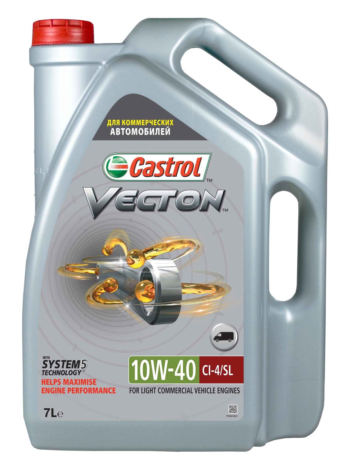

Castrol Vecton 10W-40 + 3% Sintolux отработка на Audi A6 2.5TDI после 7350км
Масло: Castrol Vectron 10W40 + 3% Синтолюкс 132
Автомобиль: Audi A6 2.5 TDI AFB 1998г.в.
Общий пробег на одометре: 365000км
Пробег на масле: 7350км
Моточасы: 177мч
Израсходованное топливо: 650 л, из них 130 л с тепловоза РЖД)))
Доливки масла: 0.25 л. на пробеге 3000
Присутствие отложений в двигателе ДО: нет
Присутствие отложений в двигателе ПОСЛЕ: нет
Автозапуск: не использовался
Наличие чип-тюнинга: есть + заглушен ЕГР
ГРМ: ремень, цепной привод маслонасоса
Предпусковые подогревы: нет
Период эксплуатации: весна-лето от +30 до +5
Срок эксплуатации: 29.04.18 - 28.07.18
Топливо: солярка  Роснефть, Татнефть, BP
Режимы: Город 60%, трасса 40%
Фильтр масляный: Mann
Фильтр воздушный: Filtron
Объем заливаемого масла: 5.5 литра
Отбор масла: картер
Отбор масла проходил с горячего или холодного двигателя?: с горячего двигателя.
Что было до этого масла:
Petro-Canada Duron UHP 5W-40 + Sintolux132 3% 350000-357500км
Motrio 5W-40 343000-350000км
Татнефть Ультра Оптима 10W-40 340000-343000км
Лукойл Genesis Special 5W-40 330000-340000км
Промывка промывочным маслом: нет
Присадки: нет
