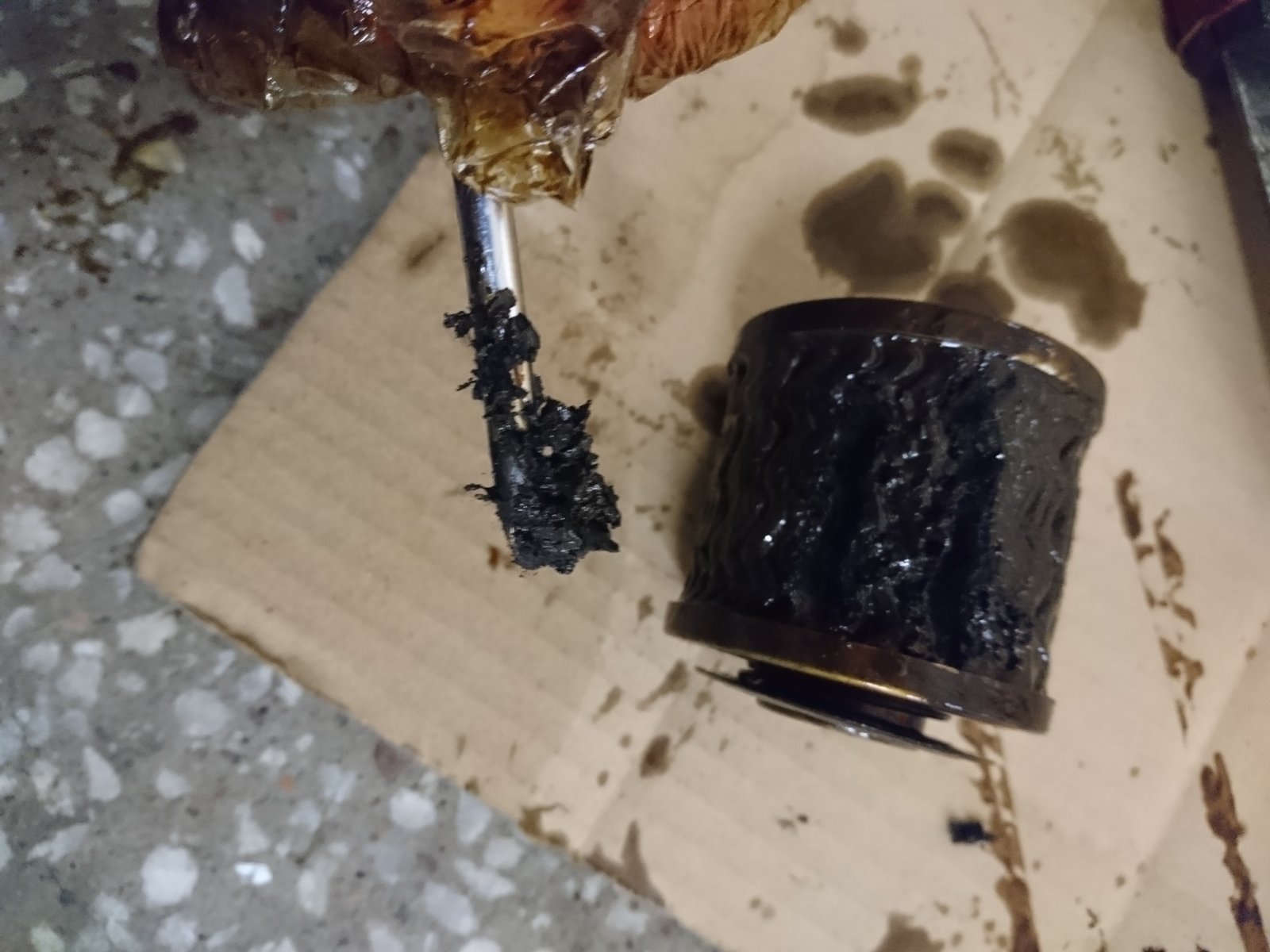

странно что железа стало меньше чем в предыдущем анализе :

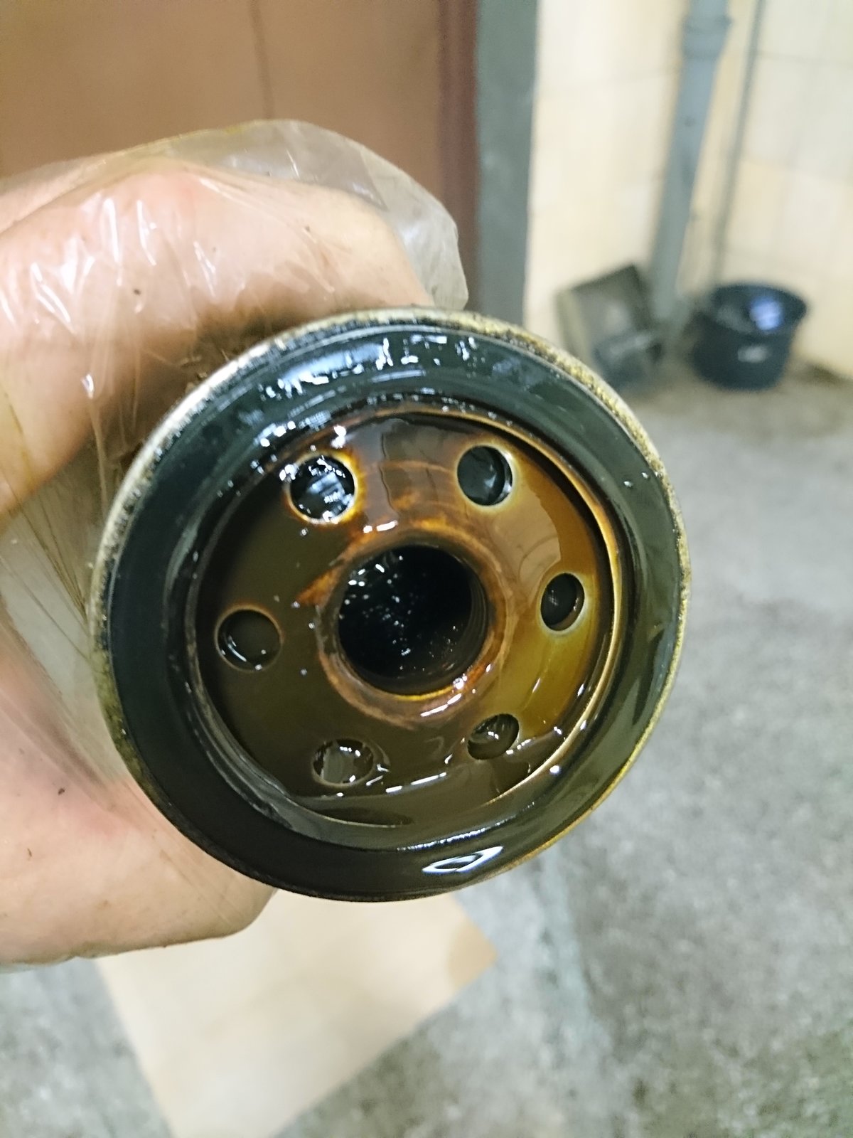

сегодня снимал клапанную крышку:

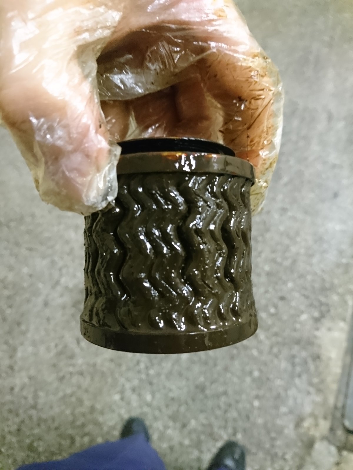

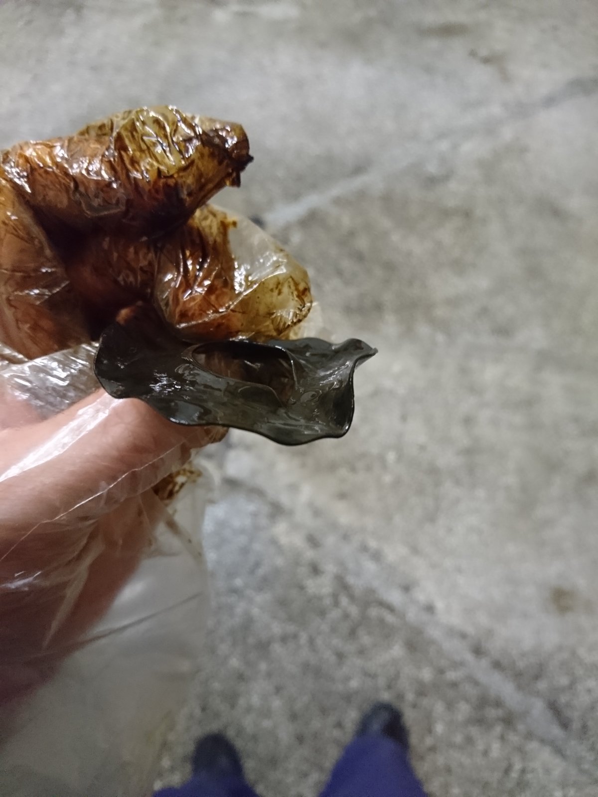

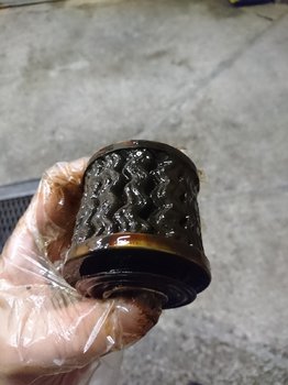

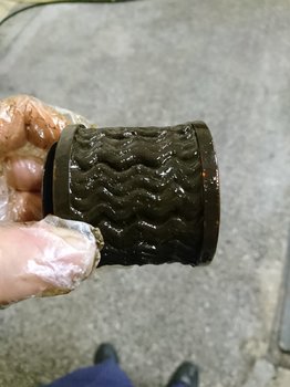

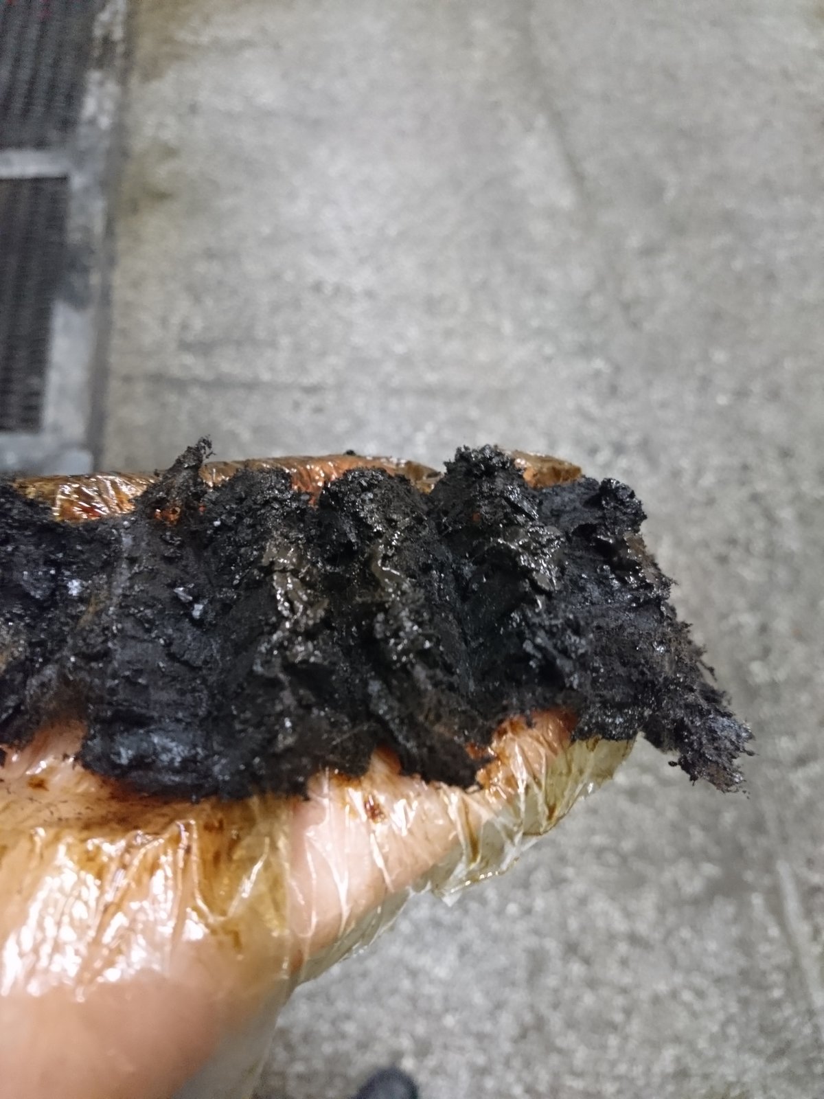

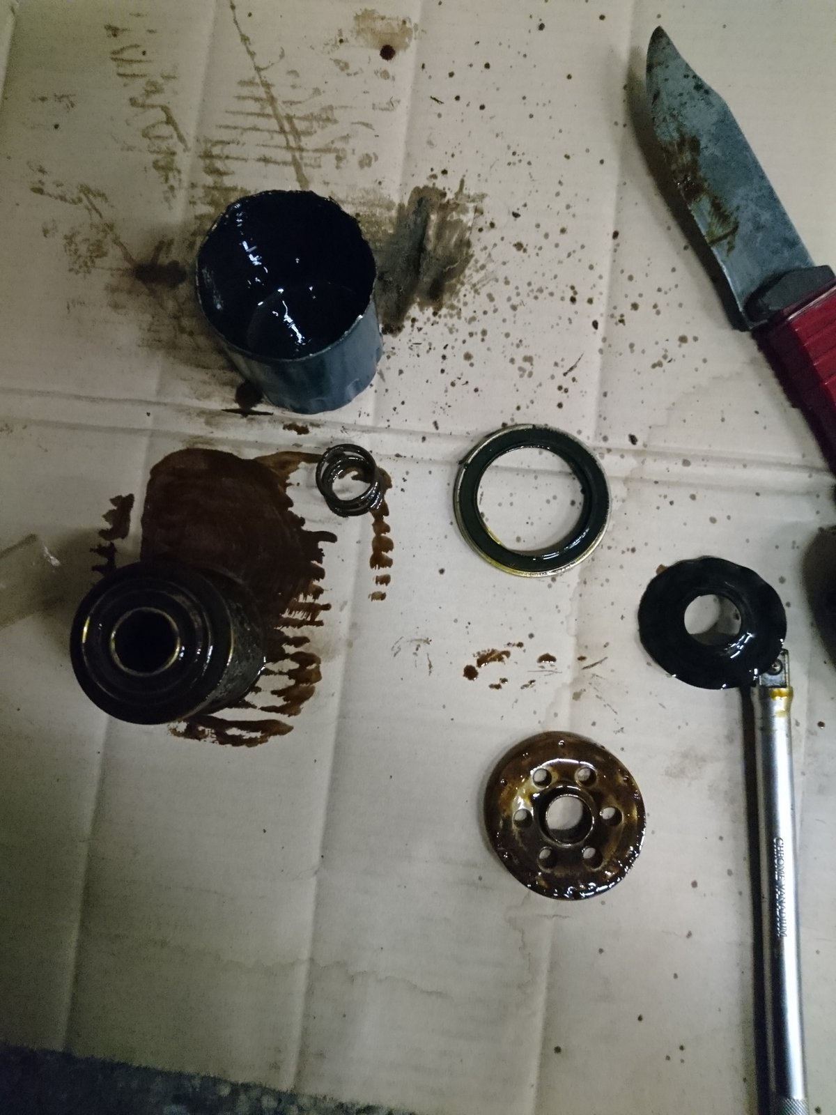

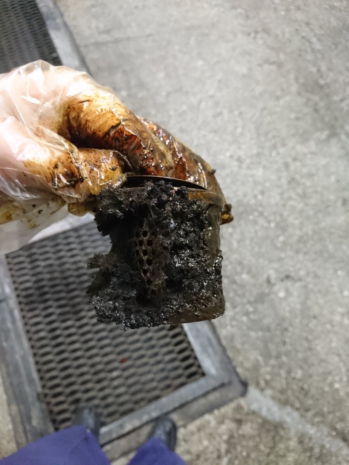

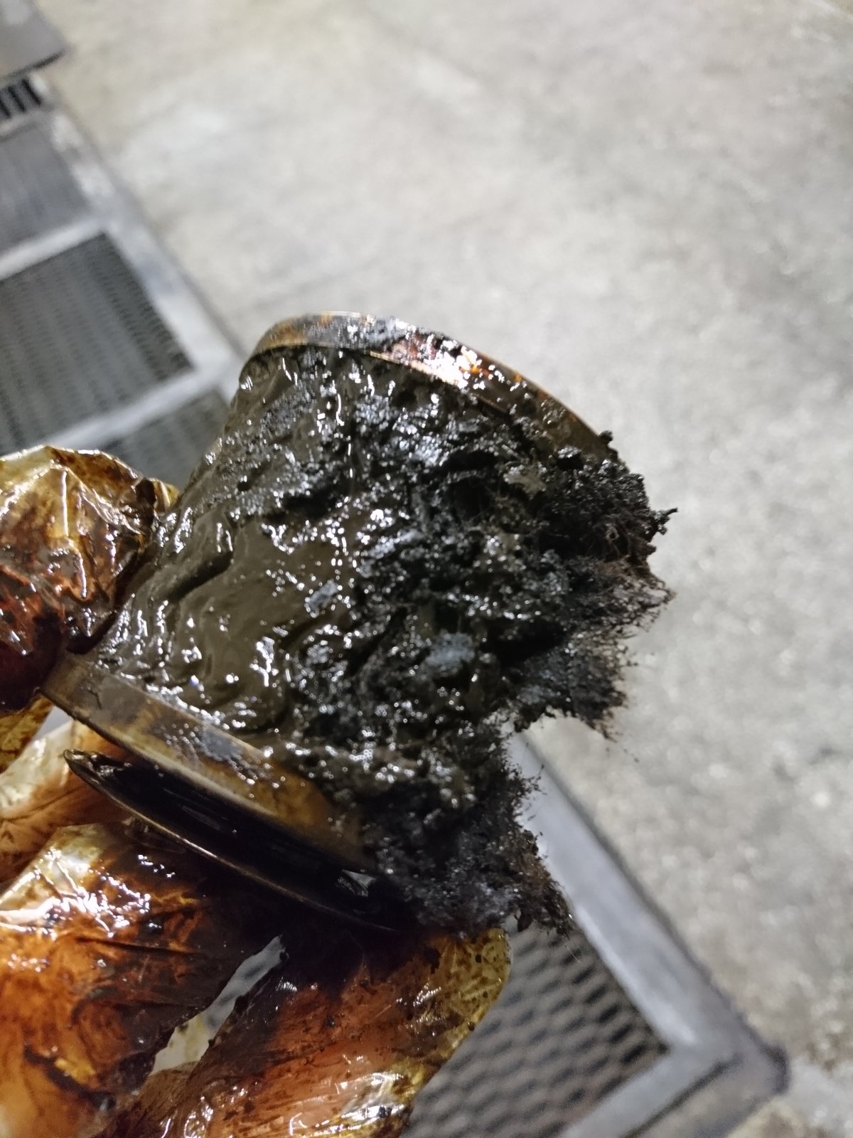

на основе увиденного было решено сменить фильтр с разбором:
предположу что последние тысяч 10 всё масло шло через клапан.
запасаюсь фильтрами.
продолжение следует... )
4 часа назад, akhrap1980 сказал:
Вот ёпти! А масло со щупа капает?
Смотри анализ выше, но фильтр конечно надо было давно заменить.
погрешность измерения очевидно, да и фильтр у тебя поработал на славу....

7 часов назад, akhrap1980 сказал:
это масло и свежее не особо охотно со щупа стекает.
чтобы капельную пробу сделать , это нужно постараться.
снял для удобства защиту,думаю маслофильтры тысяч через 5-7 менять пока что.
metalplaks в железе погрешность незначительная 2 - 3 единицы при минимальных значений и то не всегда
1 минуту назад, dydezzz сказал:
Меняй не дольше 5000км

это так, но в фильтре у него много что застряло и пробу он мог совершенно по другому алгоритму отобрать,  да и если в  фактической величине посмотреть разница ничтожная, сумма тут погрешностей, но роли это в общем не меняет. Или величина не устраивает? :D
ковырял фильтр на работе и за этим наблюдало паро пенсоводителей. увидев внутренности слегка офигели, узнав пробег на масле ещё больше офигели.
не серьёзно конечно,но один из них методом "потри масло на пальцах" констатировал что масло ещё рабочее ).
