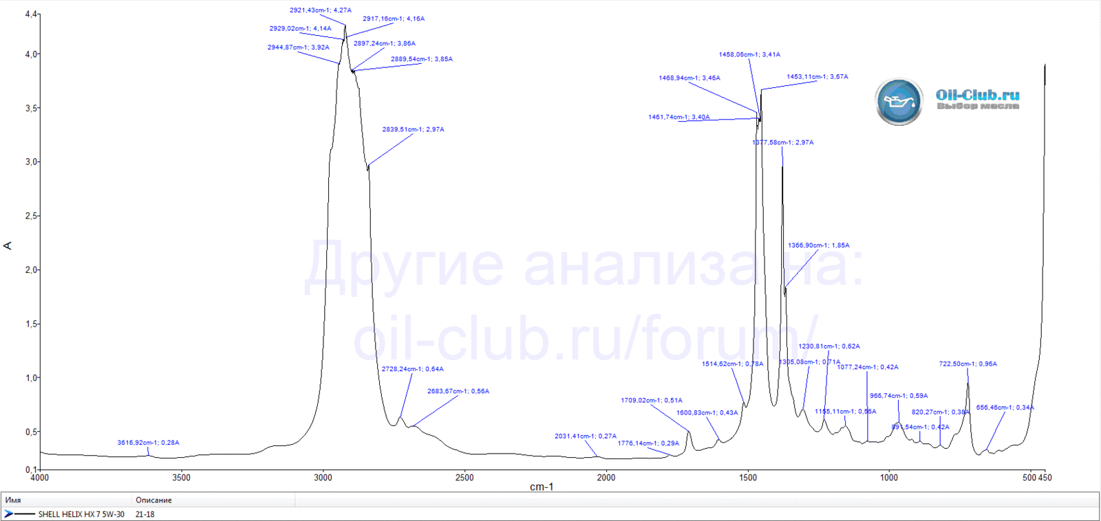

10) Содержание серы = 0.411 - говорит о том, что перед нами пакет присадок MB 229.3 на сульфонатах Кальция
Раскрыть
на фенаты кальция
Shell HX7 5w30 MSDS.PDF
Изменено пользователем ss333
Это понятно, главная суть здесь в слове сульф - почему и серы столько. :)
Братцы, а чем плохо такое чудовищное количество серы для старых двигателей?В данном масле серы просто лопатой насыпали.Она на клапанах налипнет? Или отработка горелой серой вонять будет?После корейских масел как-то этот параметр глаз режет
Да ну, 0.400 это не большое содержание серы. В теории быстрее сработается такое масло, на какую то небольшую разницу. Для того что бы на клапанах не налипло, есть детергенты, антиоксиданты и дисперсанты. Главное с минералкой не баловаться длинными интервалами, тогда ничего не налипнет.
Не исключено, что там сера уже 0.250, как у свежепротестированных HX8 5W-30 и 5W-40. Во всяком случае, тоже теперь SN Plus написано. Можно еще раз потестить любое из HX7, интересно было бы...
