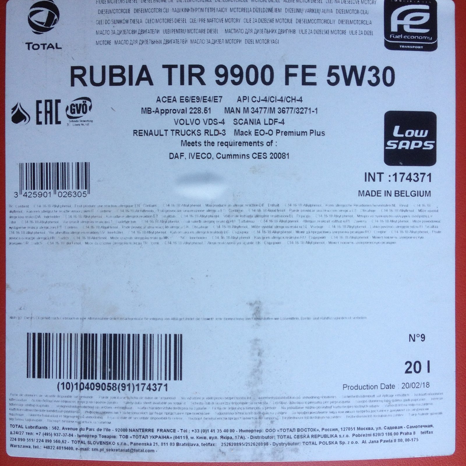

Ладно - вязкость увеличилась, объяснимо - но  с какой стати присадок стало больше (кроме бора, который уменьшился)?
судя по тому, что дельта по элементам примерно одинаковая, то могли как сейчас со дна взять, так и тогда сверху литр слить. Если в обоих случаях канистра стояла долго, то эффект вполне может быть. Ну и лабы разные.
Масло это переоценённое.В масле есть все "ништяки" по канонам ойл-клуба, а отработки не блещут малым износом.Медь от вкладышей значит, грустно это.
я владелец этого авто, масло с 20л канистры, это были последние 5 литров с этой канистры.  вот фото этикетки с канистры
