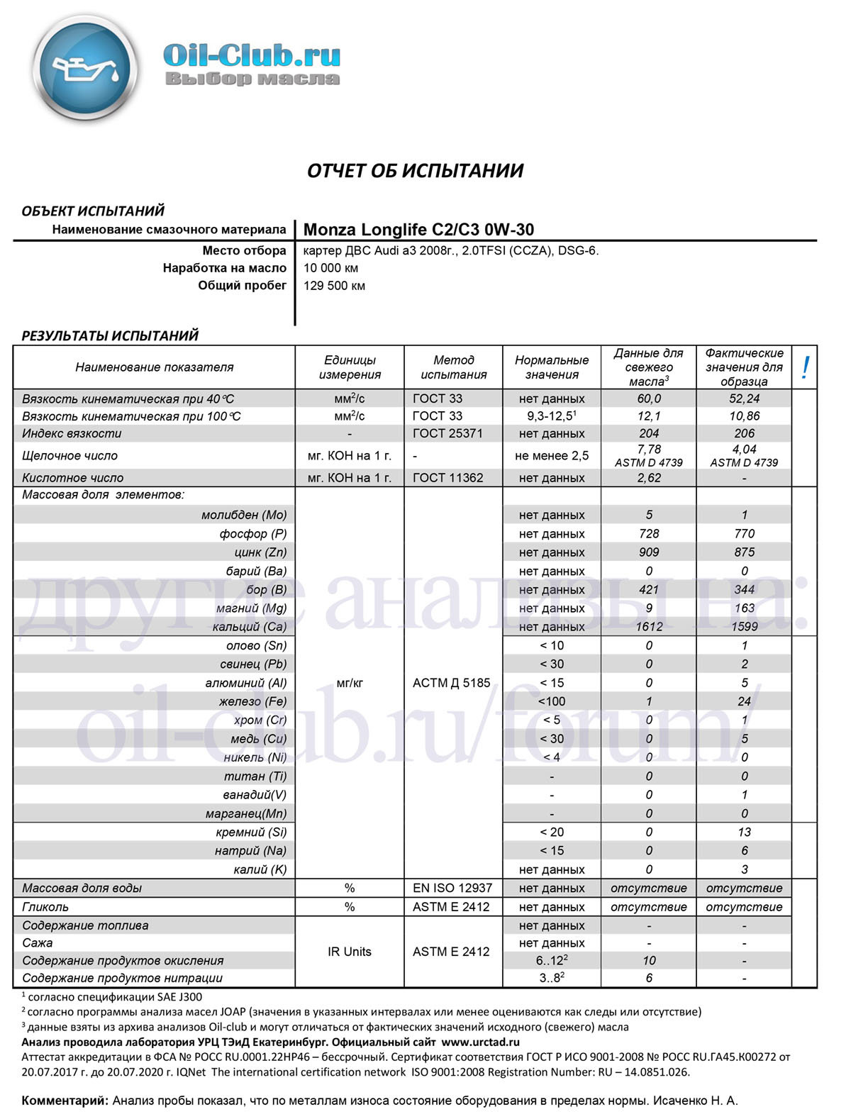

Monza Longlife C2/C3 0W-30 отработка на Audi A3 после 10 000км
Автомобиль: Audi a3 2008г., 2.0TFSI (CCZA), DSG-6
Общий пробег на одометре на момент замены: 129500 км
Присутствие отложений в двигателе ДО: нет
Автозапуск: да
Предпусковые подогревы: нет
Топливо: бензин Лукойл, Газпром, Башнефть 98 (100%)
Режимы: 50% город, 50% трасса.
Ср. скорость: 35
Фильтр масляный: Filtron
Фильтр воздушный:  Filtron
Объем заливаемого масла: ~ 4.8 л.
Замена масла: Через щуп.
Что было до этого масла:
- до 90т.км обслуживалась у официалов (насколько понимаю Castrol Edge 5w30 (504/507) до 2012го, после Castrol Edge 0w30 (502/505)).
- 90-95т.км ZIC XQ 5w30 (502/505)
- 95-100т.км Petronas Sintium 0w40 (502/505)
- 100-105т.км ZIC XQ 0w40 (502/505)
- 105-107500 ZIC XQ 0w40 + MolyGreen SilentCoat  (502/505)
- 107500-113500 Millers Oils XF 5w30 C3  (502/505)
- 113500-119000 ZIC X7LS 5w30  (502/505)
- 119000-125000 Alpine LLIII 5w30 (504 /507)
- 125-129500 ZIC XQ 0w40 (502/505)
- 129500- 140000 MONZA Longlife C2-C3 0W-30 (504/507)

Orlovich Дима интересно услышать твое мнение. Как мы видим, в таких маслах много бора 300-350ppm (в линейке Mobil кстати так же). Как думаешь, что включает в себя это большое содержание бора? Это удвоенное/утроенное количество дисперсанта, или что то еще на основе бора? Понимаю что в Infineum ты не работаешь, что бы знать наверняка (а работал бы не сказал по долгу службы :) ), но может есть какой то опыт или мысли на этот счет? :)
01.09.2018 в 08:52, torcon сказал:
Если бы работал и знал наверняка - сказал бы. я без предрассудков, так как в них нет смысла) (кроме совсем чего-то инновационного).
С моей колокольни многовато для депрессора (если это он) - тут был бы интересен спектр, чтобы понять насколько велик "пик сукцинимидов".
Скорее всего мы тут наблюдаем Модифицированную бором противоокислительную присадку (мод. zddp) - это больше похоже на правду.
