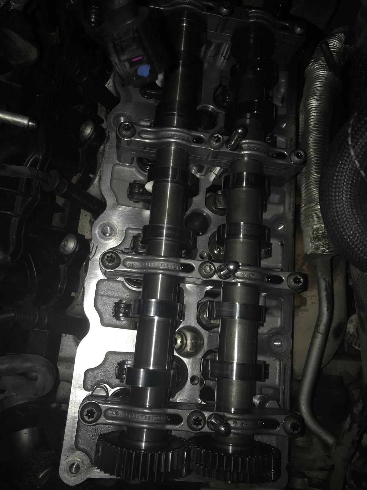

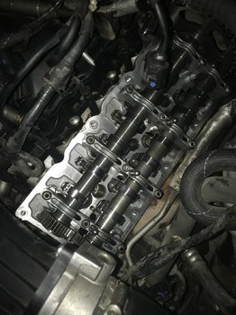

Машина: VW Touareg 2011
Двигатель 3.0 дизель модели CRCA 245 л.с.
После ДТП треснула крышка ГБЦ, после снятия сделал фото.
Пробег 190 тыс., до 150 тыс замена масла каждые (КАСТРОЛ с 507 допуском) 15 тыс (в основном трасса), далее - 90% город и замена масла каждые 7 тыс. км или раз в 250 моточасов (Motul 505.01 1 раз, Mutul 507, далее Shell Professional AV-L и последнее Mobil 1 ESP Formula.
Вывод: можно менять масло раз в 10 тыс в смешанном цикле.
При припреимущественно загородном режиме эксплуатации - замена каждые 15 тыс. км легко. Или ращ в 300 моточасов.
верный вывод?

Учитывая объем заливаемого масла (7.5л) и городского режима, думал надо раз в 250-300 м/ч менять, заставили меня призадуматься
Раскрыть
здесь много анализов с дизелей с таким объемом масла. Посмотрите, почитайте. Менять масло при 8л в картере на 250мч - деньги на ветер
можете ориентироваться на 1400-1500л израсходанного типлива. Может так будет проще, чем моточасы считать.

  04.09.2018 в 11:22, Alehandro сказал:
Раскрыть
У меня это 15 заправок (бак 100 литров). В месяц пару раз заправляюсь. То есть, 400 м/ч норм будет?
еще чип сделан недавно, и авто катается на короткие расстояния по городу, толком прогреться даже не успевает...
Изменено пользователем Obarg
  04.09.2018 в 16:09, Obarg сказал:
Раскрыть
400мч- еще и запас останется
все некритично
