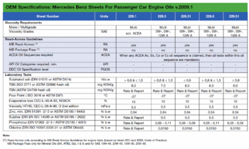

Пакет вроде не плохой, действительно похож на MB229.52 только откуда столько кальция в нем? Там 1800-1900ppm. В итоге завален стандарт ACEA C3 где зольность должна быть < 0.8.
NOACK тоже завышен, у допуска MB 229.51 NOACK должен быть менее <10.
Из книги стандартов Afton Chemical

У меня не коррелируется TBN и количество кальция. Разве при таком большом количестве кальция может быть такое не высокое щелочное?
20 минут назад, Andrei.Oscar сказал:
По NOACK будем переделывать анализ. Самого результат смутил. Так же серу проверить хочу. Производитель говорит что такого не должно быть
Вы наверное не читаете форум, больше всех вопросов возникает после анализов из данной лаборатории:D
Strelec тут видишь как измерили по ASTM D4739 (свежее масло им измерили). То есть реальное щелочное число здесь 9-9.2 где то (если методом ASTM D2896 измерять по нормальному.). И 2600ppm в принципе нормально для такого щелочного.
