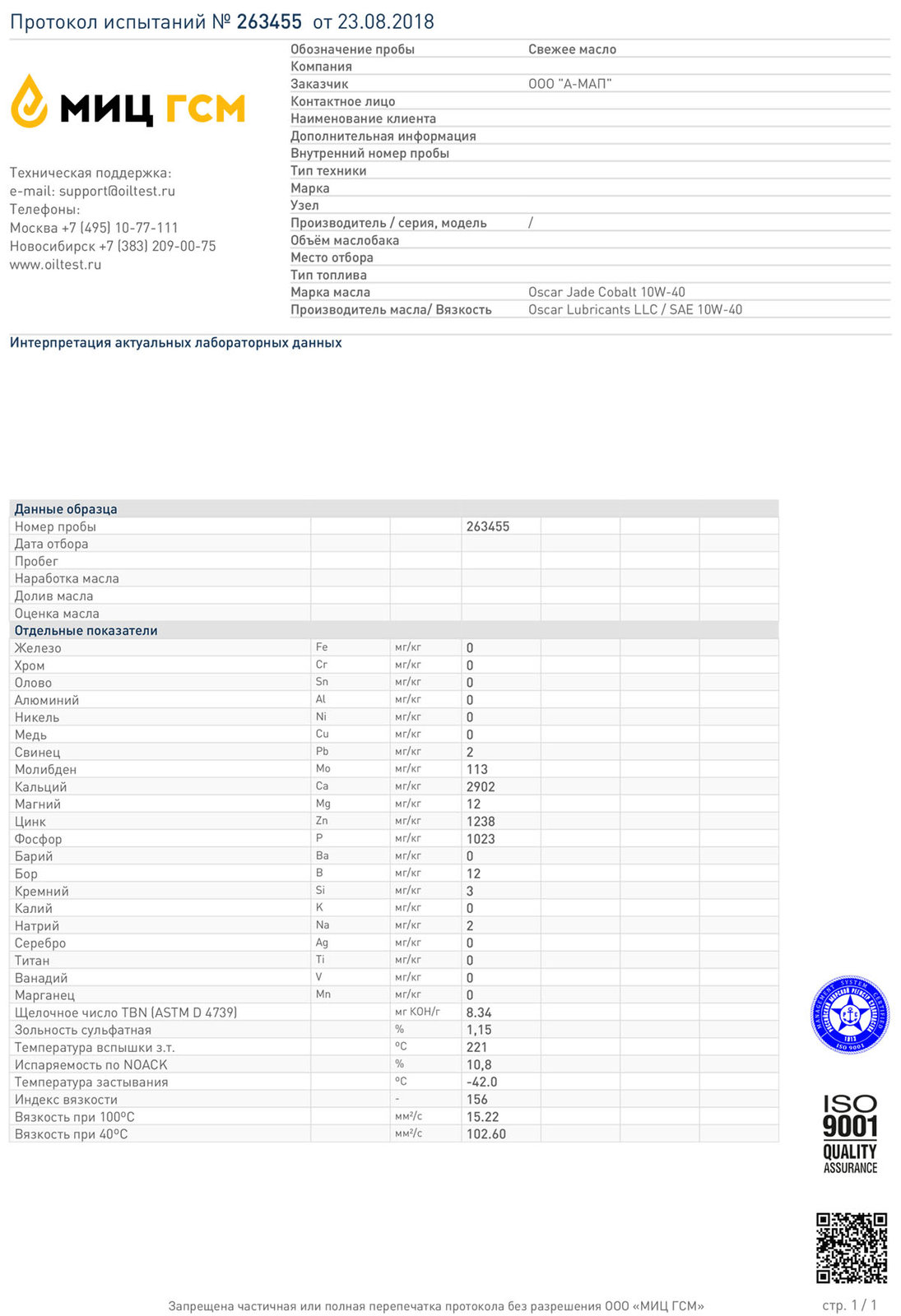

Oscar Jade Cobalt 10W-40 свежее
Oscar Jade Cobalt 10W-40 свежее за анализ спасибо официальному представителю Oscar в России.
Oscar Jade Cobalt 10W-40.pdfПолучение информации...
Масло заявлено как: API SL / CF; ACEA A3/B4.
Вот это масло кстати очень не плохое, молибден, противоизноска, кальций. NOACK 10. Зольность при этом не высокая 1.15. Все параметры отличные, вязкость густая 15, но для 10W-40 это в принципе норм.
Еще вспышка приличная (около 240С) подтверждает густую базу.
Прикольно, в документации вязкость 14.5 а тут аж 15.22:good:
Темпер. застывания высокая.. ПАО:unknw:
  04.09.2018 в 12:24, torcon сказал:
Дима ты пакет присадок узнаешь?
Раскрыть
Afton, который во многих п/с используется, включая ЛукЛюкс.
Раскрыть
9325G является подозрительным.
