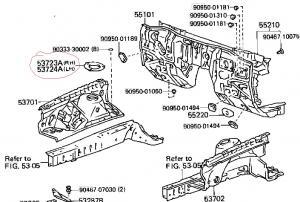

И вот напоследок Toyota Soarrer новая аналог лексуса. Нашел такие же детали.
Там указан каталожный номер этих деталей
48681A переводится как Gasket - резиновая прокладка.
53723A ссылается на другой рисунок
Вот он
Ставиться эта прокладка сверху со стороны капота вообще - никакого клиренса она не добавляет, называется Reinforcement - переводится как крепление!!!
вот название из каталога.

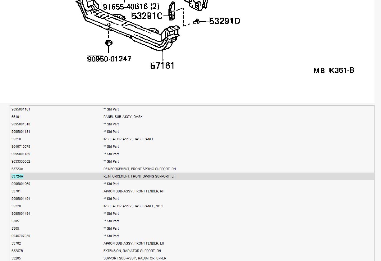

А резинка у тогоже Soarrer что ты выложил так и называется "Прокладка опоры амортизатора переднего" и стоит на Soarrer /Лексус !!! эта резинка всего 186р !!!
Вторая деталь Soarrer - 53723A по сути и есть то самое кольцо Альтезы N1 что ставиться сверху чашки - со стороны капота... Reinforcement, front spring support, lh и стоит оно 388р...
И самое интересное что по каталогу эта резинка Soarrer - "Прокладка опоры амортизатора переднего" стоит только в 1 модификации Toyota Soarrer 8цил и после 2000гв теперь смотрим реальные фотки и видим
что именно у Soarrer 8цил чётко видна та самая резинка под кольцом..
назнаечение её пологаю виброгашение, тк Soarrer 8цил всёде представительское купе был
смотрим Альтеза в разных комплектациях и видем все равно всего 1 кольцо - то самое N1, оно же аналог детали Soarrer 53723A...

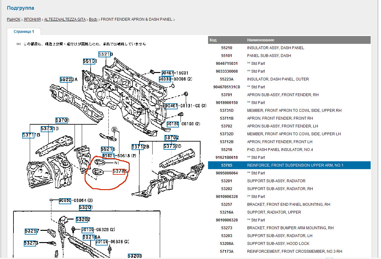

Смотрю у многих остались сомнения, мол соаррер другая машина - там все по другому. Хорошо давайте рассмотрим Toyota Altezza :)
Заходим в тойотовский каталог Toyota Altezza находим этот узел
находим эти детали черным по белому написано refer to fig 53-04 (смотреть на чертеж каталога 53-04)
Находим каталожный чертеж 53-04
Обе эти детали ставятся сверху!!! Об этом даже указывает штрих-пунктирная линия. Выделено красным.
Одна деталь переводится как Gasket прокладка - хорошо пусть не ризиновая я в руках не держал, пусть хоть эбонитовая, хотя скорее всего по логике она резиновая - да черт с ней. Вторая деталь Reinforcement - крепление. Обе детали устанавливаются сверху! Никакого отношения к поднятию дорожного просвета не имеют! Это не домашний тюнинг от toyota для владельцев :) Просто каждый видит то - что хочет видеть, в итоге случаются вот такие казусы... :)

3. Далее по схеме
Я же написал что смотрел схему и в отличии Соарера здесь написано REINFORCE, FRONT SUSPENSION UPPER ARM, NO.1 - Кронштейн рычага подвески с конским для резины ценником и - дословно перевод "Укрепить, передняя подвеска" - те резиной там и не пахнет ,а хрупкому текстолиту там и подавно нечего делать....
Тебя не смущает что два металлических блина просто глупо друг на друга накладывать?
Или это опечатка каталога???
И далее на снимках Альтезы сверху, в ПЕРЕДНЕЙ чашке сверху присутсвует только 1 кольцо - N1...
